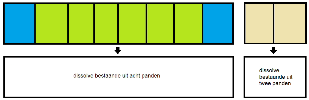

De meest eenvoudige manier om deze informatie te achterhalen was om een Dissolve uit te voeren. Hierbij worden alle aan elkaar grenzende panden met elkaar tot één vlak verbonden. Eerst hadden we het idee om alles te Dissolven, waarbij multipart niet was toegestaan, en vervolgens te kijken of de panden met maar één buur zich in een Dissolve bevonden van twee of van meerdere panden. Met behulp van een Spatial Join kan je namelijk achterhalen hoeveel panden er in het opgeloste vlak liggen. Een woning met maar één buur, maar in een vlak met meerdere panden, zou in deze Dissolve dan als hoekwoning geclassificeerd worden. Twee twee-onder-een-kapwoningen zouden alleen met elkaar geDissolved worden aangezien zij geen andere buren hebben. Hierbij konden we dus concluderen dat als een woning met maar één buur zich in een Dissolve bevindt dat uit twee woningen bestaat, het een twee-onder-een-kapwoning is.
Maar zo “eenvoudig” bleek het niet te zijn. Na een test kwamen we wat problemen tegen. Zo bleek dat garages vaak onterecht als buren werden aangewezen. Volgens de technische analyse was dat logisch, maar niet een uitkomst die gewenst was. Daarnaast kwamen we erachter dat niet alle panden netjes naast elkaar waren getekend. Voor het vinden van buren was dit geen probleem aangezien we daar een zoekmarge van drie centimeter konden instellen en dit loste de meeste problemen op. Maar voor een Dissolve was dit niet mogelijk zonder veel extra verwerkingstijd. Hierdoor kon de situatie ontstaan dat een pand wel als buur werd aangemerkt, maar niet meegenomen werd in de Dissolve. Ook ontdekten we dat meerdere soorten panden werden aangemerkt als twee-onder-een-kap, bijvoorbeeld een appartementencomplex en een hoekwoning die naast elkaar gelegen waren.

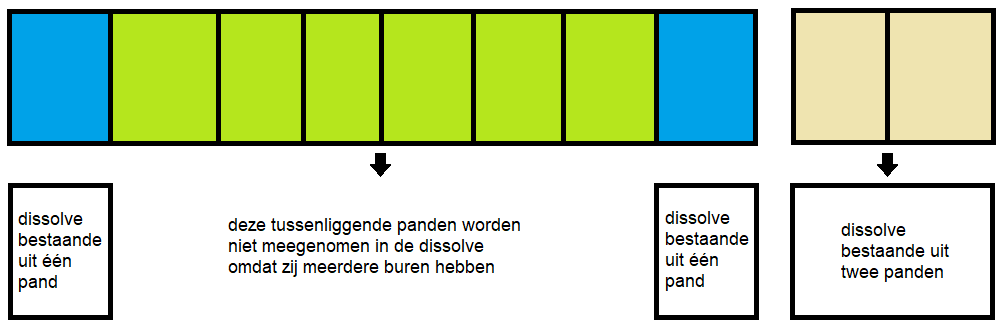

Om al deze situaties te voorkomen hebben we onze aanpak aangepast. Allereerst hebben we alle panden met één enkel verblijfsobject met gebruiksdoel “overig” uit onze analyse verwijderd. Panden met één verblijfsobject met gebruiksdoel “overig” zijn vaak garages en op deze manier konden we ons eerste probleem oplossen. Daarna hebben we opnieuw de Polygon Neighbors-tool toegepast. Aan de hand van deze uitkomst hebben we alle panden geselecteerd die maar één aangrenzend pand hadden. Daarvan hebben we een sub-selectie gemaakt van panden met maar een enkel verblijfsobject. Op deze manier voorkwamen we dat woningen naast appartementen als twee-onder-een-kapwoning zouden worden aangeduid. Vervolgens hebben we een Dissolve uitgevoerd op alleen deze panden met maar één aangrenzende buur en maar één verblijfsobject (wat geen gebruiksdoel “overig” had). Bevond het pand zich daarna in een Dissolve bestaande uit maar één pand (zichzelf), dan was het een hoekwoning want zijn buren hadden zelf meerdere aangrenzende panden of meerdere verblijfsobjecten en zijn dus niet meegenomen in de Dissolve. Bevond het pand zich daarna in een Dissolve bestaande uit twee panden, dan was het pand een twee-onder-een-kapwoning. Op deze manier hebben we ook het probleem van de niet-aansluitende panden opgelost én onze verwerkingstijd verkort omdat minder panden gedissolved hoefden te worden.
