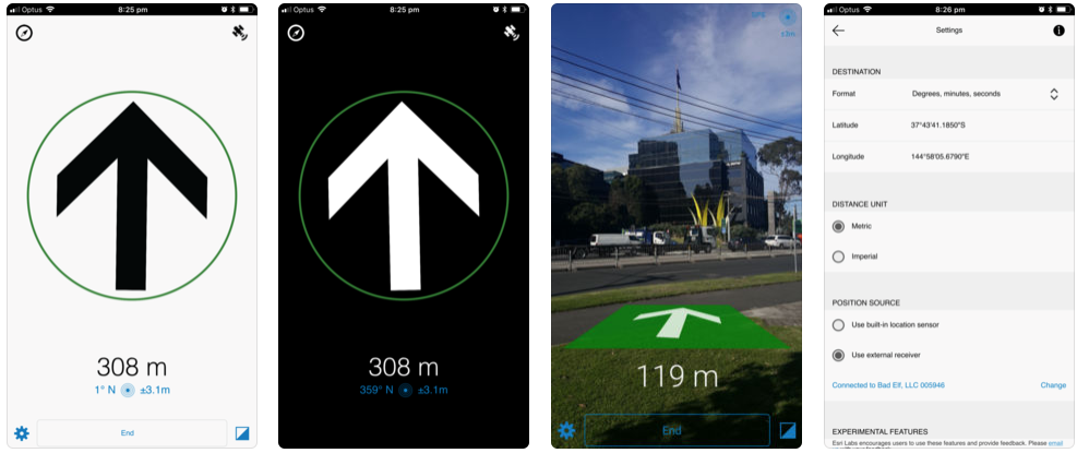

De grootste verandering aan Trek2There is dat je nu verbinding kunt maken met externe GNSS-ontvangers. De meest voorkomende verbinding die we verwachten dat gebruikers proberen, is een Bluetooth-verbinding met een ontvanger van Trek2There op je Windows-, iOS- of Android-apparaat, maar je kunt ook via USB (op Windows) of een TCP\/IP-verbinding (elk apparaat) verbinden met een ontvanger op hetzelfde netwerk.<\/P>
Ondersteuning voor externe GNSS-ontvangers<\/STRONG><\/P>Om te zien welke apparaten zouden moeten werken met Trek2There, zie:<\/SPAN> Ondersteunde apparaten<\/A>.<\/P><\/P>Om verbinding te maken met een GNSS-ontvanger in Trek2There moet je deze eerst koppelen aan je apparaat. Meestal start je de Bluetooth-instellingenpagina op je apparaat, zoek je naar je ontvanger en maak je verbinding. Voor meer informatie over koppelen <\/SPAN>zie:<\/SPAN> API Gids<\/A>.<\/SPAN><\/P><\/P>Zodra je ontvanger en apparaat gekoppeld zijn, kun je in Trek2There zoeken naar de ontvanger. Om dit te doen:<\/P><\/P>- Start Trek2There- Ga naar de instellingenpagina en kies 'Gebruik externe ontvanger'- Op de pagina 'zoek externe ontvanger', selecteer de ontvanger uit de lijst. Zodra je succesvol verbonden bent, word je teruggebracht naar de instellingenpagina.<\/P>- Voer een bestemming in en ga terug naar de navigatiepagina. Op de navigatiepagina zie je de afstand en <\/SPAN>richting <\/SPAN>naar je bestemming. Terwijl je een externe ontvanger gebruikt, zie je een pictogram in de rechterbovenhoek (lijkt op een satelliet). Dit geeft aan dat de externe ontvanger in gebruik is. Als dit pictogram verdwijnt, betekent dit dat je bent overgeschakeld naar het interne positiebestand (bijvoorbeeld als de stroom van de externe ontvanger is uitgevallen).<\/P>Als je Trek2There afsluit en opnieuw start, zou de externe ontvanger onthouden moeten worden en hoef je deze niet opnieuw te configureren. Het duurt een paar seconden om opnieuw verbinding te maken, maar het zou automatisch moeten gaan. Terwijl het verbindt, zou je een voortgangspictogram moeten zien in de rechterbovenhoek van de navigatiepagina (waar het satellietpictogram verschijnt).<\/P><\/P>Het gebruik van Trek2There met een externe ontvanger is een geweldige manier om te navigeren naar een object of locatie die niet in een gepubliceerde routeerbare netwerk staat. Het is ook een goede manier voor jou (en ons) om ons voor te bereiden op GNSS-ontvanger integratie in andere Esri-apps. Voorproefje: Gebaseerd op dit werk in Trek2There krijgt Survey123 binnenkort ook de GNSS-ontvanger update!<\/P><\/P>Bugfixes en andere verbeteringen<\/STRONG>- Een bestemming kan nu worden ingevoerd als decimale graden, graden minuten seconden, graden decimale minuten, UTM (WGS84) of MGRS-coördinaten.- Richtingswaarden <\/SPAN>worden <\/SPAN>weergegeven op de navigatiepagina (naast de richtingspijl).- Nauwkeurigheidswaarde wordt nu weergegeven met twee decimalen.- Verminderde schommeling van de richtingspijl wanneer stilstaand.- Nu bij gebruik van de experimentele kompasmodus zie je een kompasindicator linksboven op de navigatiepagina als herinnering.- Verbeterde timing en weergave van aankomst bij je bestemming. <\/SPAN>- Verbeterde snelheid bij het verkrijgen van een 'fix' wanneer Trek2There wordt gestart vanuit een andere app.- Coördinaten kunnen nu ook worden gekopieerd/plakt vanuit een andere app op Android (voorheen alleen iOS).- Op Windows wordt bij het starten van Trek2There vanuit een andere app geen nieuwe instantie meer geopend als er al één open is.<\/P><\/P><\/P>Downloads:<\/STRONG><\/P>iOS: Trek2There in de App Store<\/A> <\/STRONG><\/P>Android: Trek2There op Google Play<\/A><\/STRONG><\/P>Windows: Trek2There17 013 HockeyApp<\/>\u2013 HockeyApp<\/>\u2013 HockeyApp <\/>\u2013 HockeyApp
