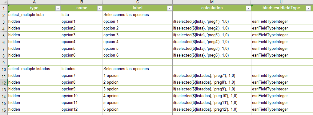

- Maak het formulier aan met survey123connect<\/LI>
- Maak een hidden veld aan voor elke optie van de keuzelijst.<\/LI><\/OL>
<\/P>
In de kolom calculation voeren we de if-voorwaarde in waarbij als we optie X selecteren, er een waarde van 1 wordt gezet, en als de optie niet wordt geselecteerd, wordt er een waarde van 0 gezet. <\/P>
<\/P>
if(selected(${lista}, 'preg1'), 1,0)<\/P>

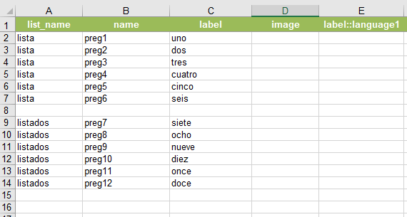

Als<\/STRONG> uit de keuze lista<\/STRONG> optie preg1<\/STRONG> wordt geselecteerd, dan is de waarde 1<\/STRONG>, anders is de waarde 0<\/STRONG><\/SPAN><\/P><\/P>Het veldtype bind::esrifieltype<\/STRONG> moet esriFieldTypeInteger<\/STRONG> zijn zodat het wordt herkend als een geheel getal en kan worden geteld in Operations Dashboard. <\/P><\/P> Tabblad Choices<\/SPAN><\/P>

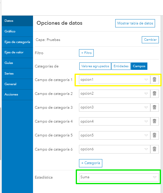

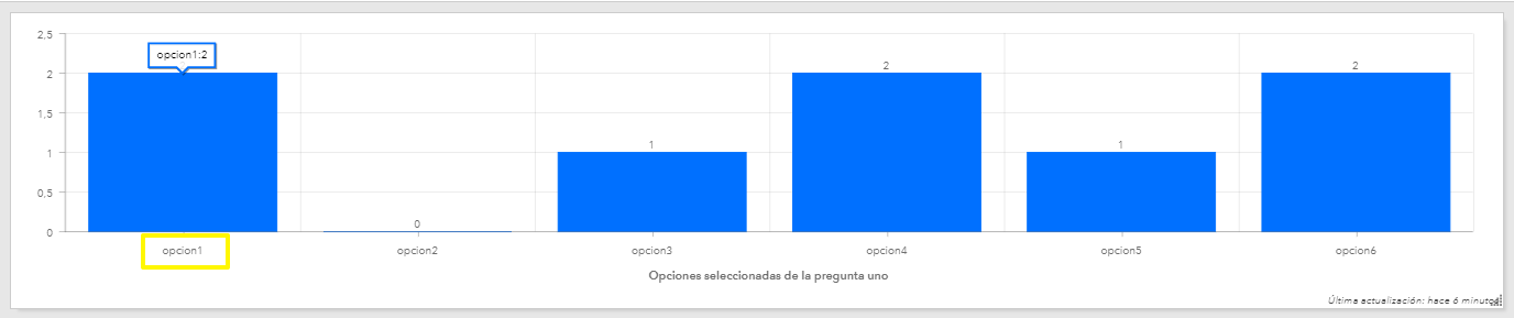

<\/P><\/P> 3. Deel de webmap die standaard wordt aangemaakt of maak een nieuwe webmap met de feature layer van de enquête &nbs pgebruiken Operations Dashboard. <\/P><\/P>Bij gebruik van series charts kan je categoriseren per hidden veld van de antwoordopties. En bij de statistiekmethode gebruik je som zodat elke 1 die wordt ingevoerd bij het selecteren van de optie wordt geteld. <\/P><\/P>
