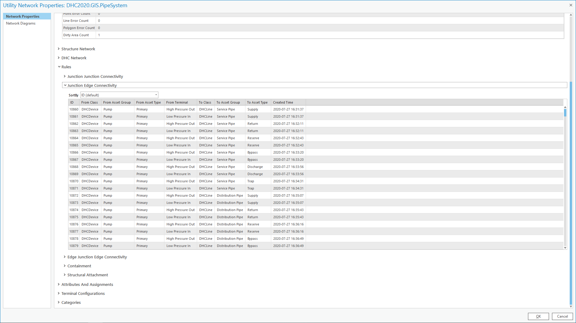

Door Anastasiia Savchenko en Tom DeWitte<\/STRONG><\/P>De Esri User Conference is voorbij, en de zomer loopt snel ten einde. Maar de voortgang van het District Heating and Cooling (DHC) datamodel gaat door.<\/P>Sinds de vroege juli-release van Alpha 4 werken we toe naar een release van beta 1 medio augustus. Het doel voor beta 1 is om een complete regelset, netwerkattributen, samenvattingsattributen, attribuutregels en subnetwerkdefinities te hebben. Met deze toevoegingen aan het datamodel komen we heel dicht bij een volledige functionaliteit. Laten we deze resterende onderdelen in detail bespreken.<\/SPAN><\/P><\/P>Regels, Regels, Regels<\/H1> Een belangrijk onderdeel van het Utility Network is het vermogen om data-editors te helpen componenten van het pijpsysteem correct in te voeren en bij te werken. Dit verbetert niet alleen de datakwaliteit, maar verhoogt ook de efficiëntie van het bewerken door editors te helpen de informatie direct correct in te voeren. De aankomende beta-release zal de eerste release zijn met een volledige set connectiviteitsregels die aansluiten op de eerder gedefinieerde sets van containment- en attribuutregels.<\/SPAN><\/P><\/P>

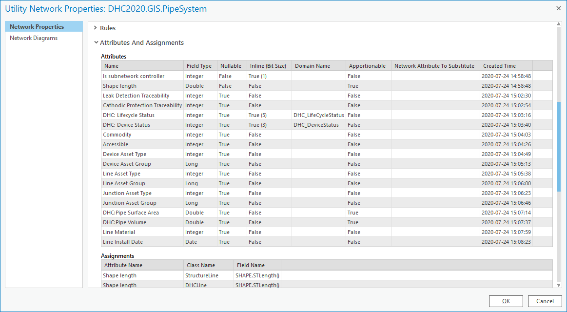

<\/H1>Netwerkattributen<\/H1>Netwerkattributen zijn de variabelen van het utility network die samenvattingsattributen en traceertaken in staat stellen gebruik te maken van de attributen van een feature. Deze aankomende release zal een bijgewerkte set netwerkattributen bevatten.<\/P><\/P>
