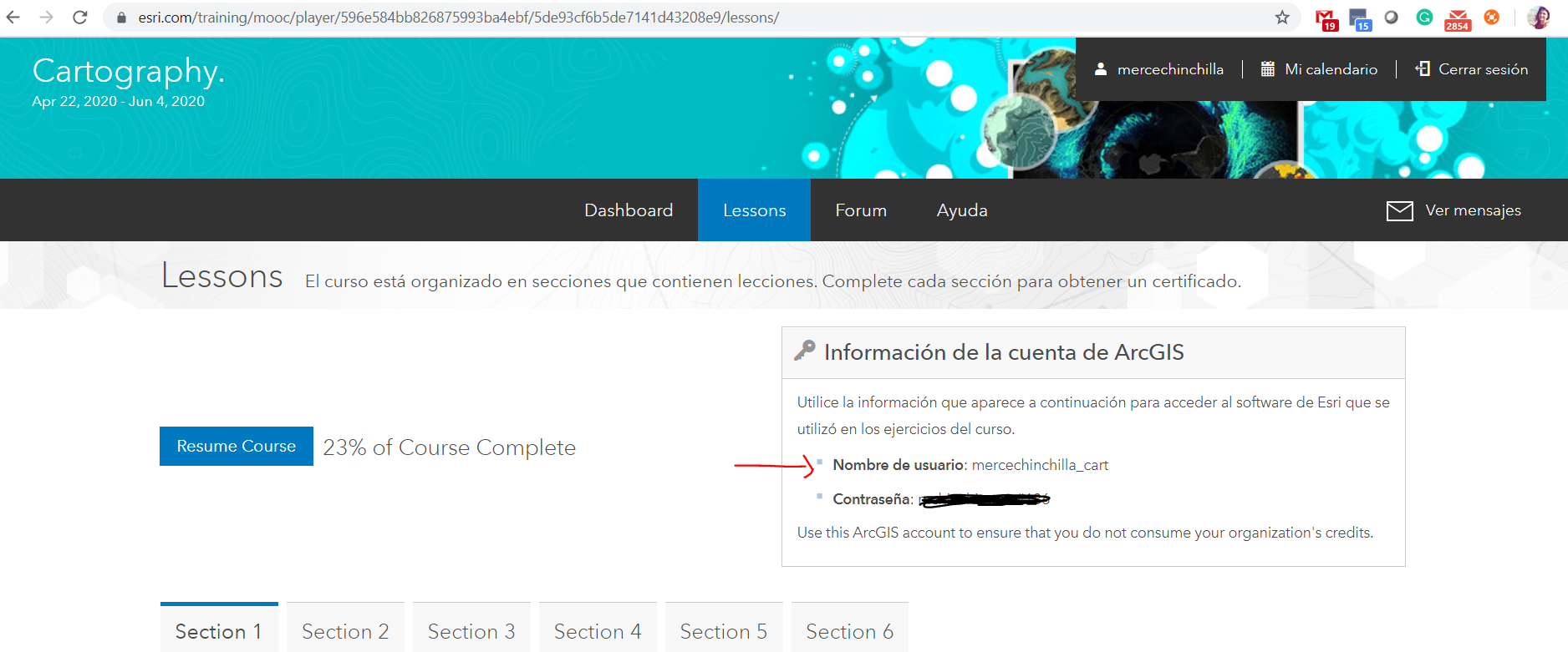

Log in met de gegevens die u in de cursus hebt gekregen.<\/P>
***Als u de eerste keer te zien krijgt dat u geen toegang heeft, sluit dan het venster en ga opnieuw naar de site arcgis.com<\/P>

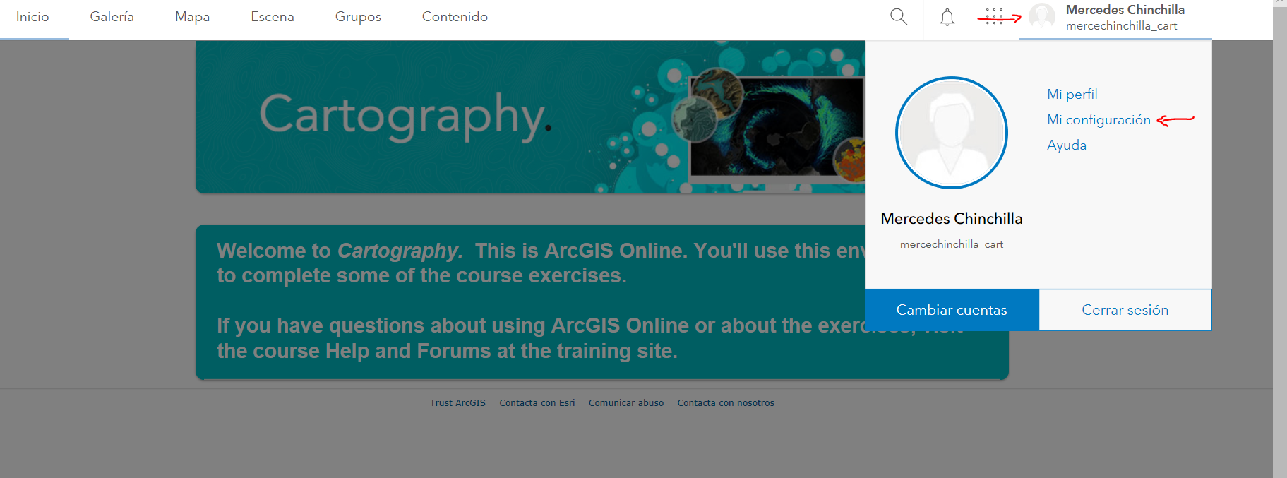

Ga naar de gebruiker en selecteer> Mijn Configuratie<\/P>

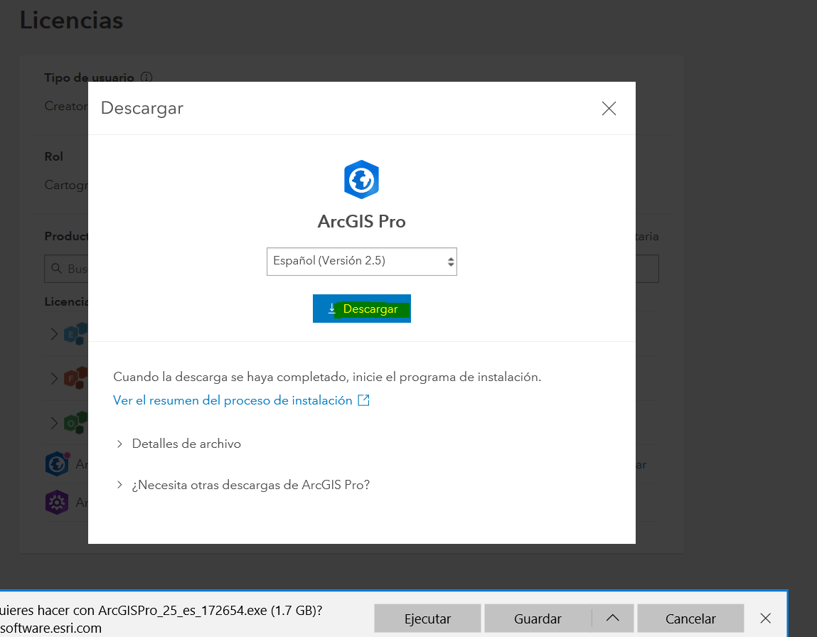

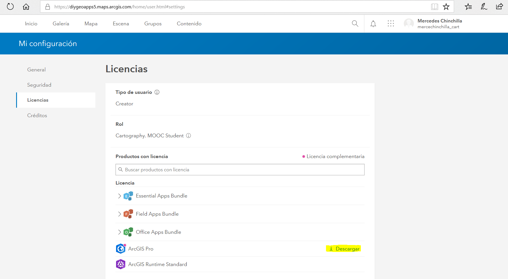

Ga naar Licenties > download ArcGIS Pro<\/P>

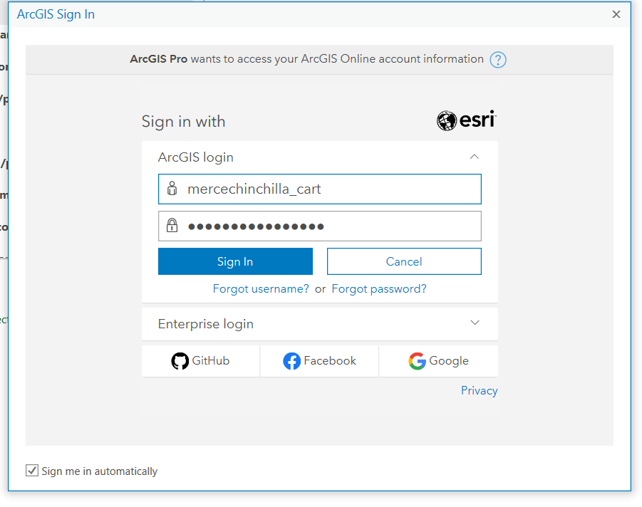

Zodra het gedownload is, opent u ArcGIS Pro > log in met uw gebruikersnaam en wachtwoord:<\/P>

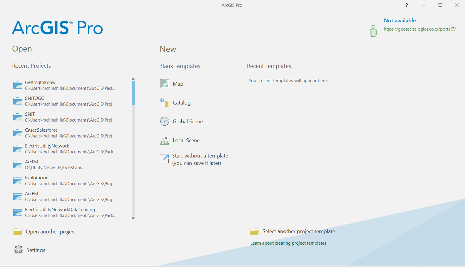

U kunt beginnen met werken aan uw project<\/P>
