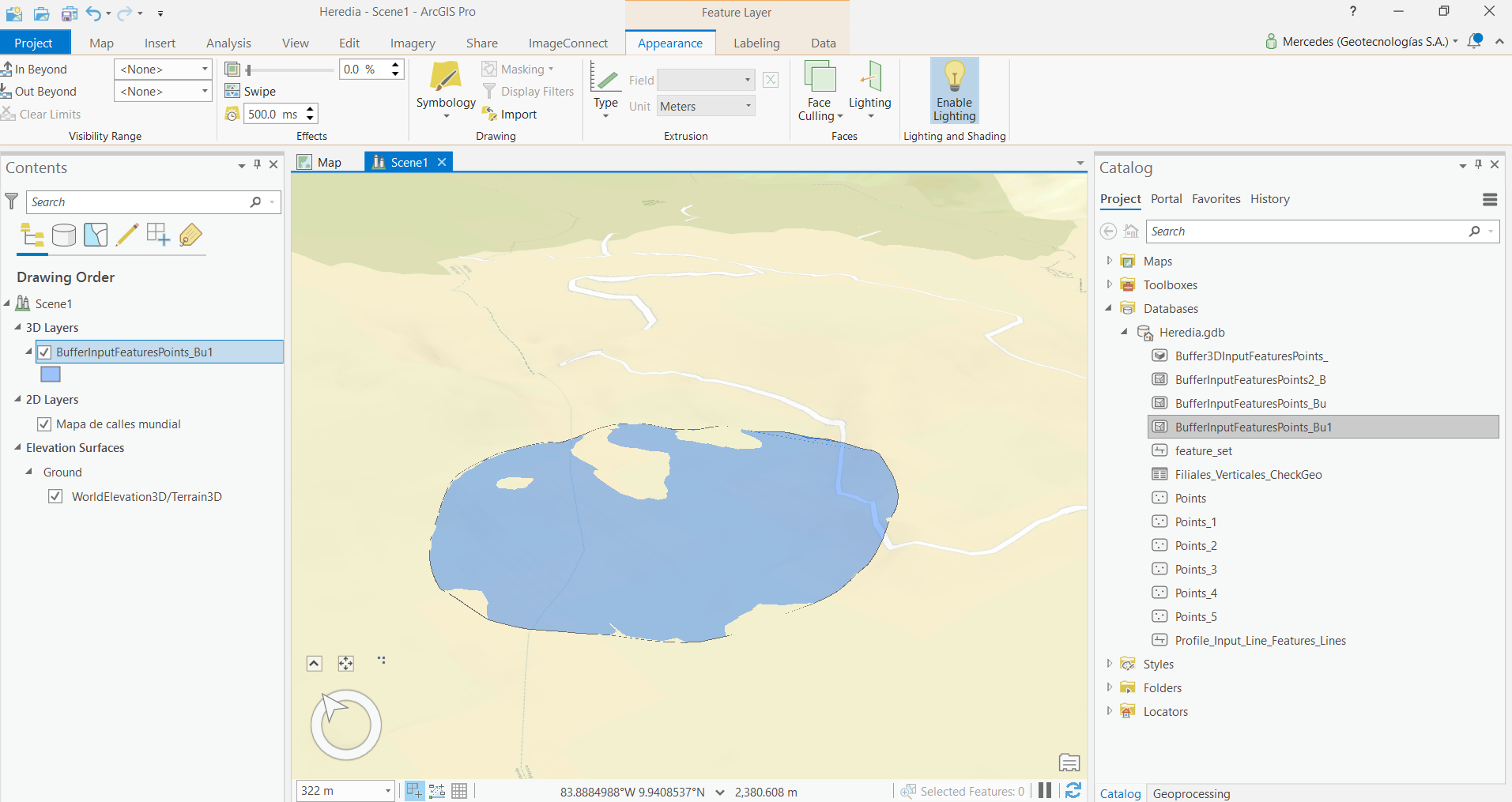

Onlangs hebben we een vraag van een klant behandeld over hoe een invloedanalyse uit te voeren. Er was een afstand van 200 meter vereist vanaf een bekend punt. <\/P>
De klant wilde de buffer visualiseren in een 3D-weergave rekening houdend met de topografie van de locatie.<\/P>
<\/P>
Oplossing:<\/P>
<\/P>
- Maak in de 2D-kaartweergave een buffer met als oorsprong een bekend punt met een afstand van 200 meter.<\/LI>
- Kopieer het bufferpolygon dat in stap 1 is gemaakt naar een lokale 3D-scène.<\/LI>
- Verplaats de Buffer in de inhoudsweergave van de lagen van 2D naar 3D om te visualiseren met de topografische basiskaart.<\/LI>
- Gebruik de Appearance-tools om het type Extrusion te selecteren dat nodig is in de laag.<\/LI><\/OL>
