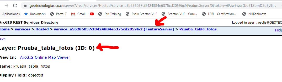

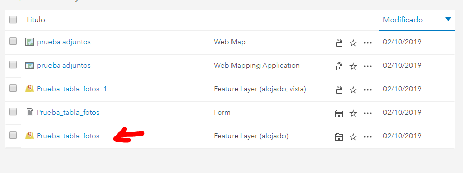

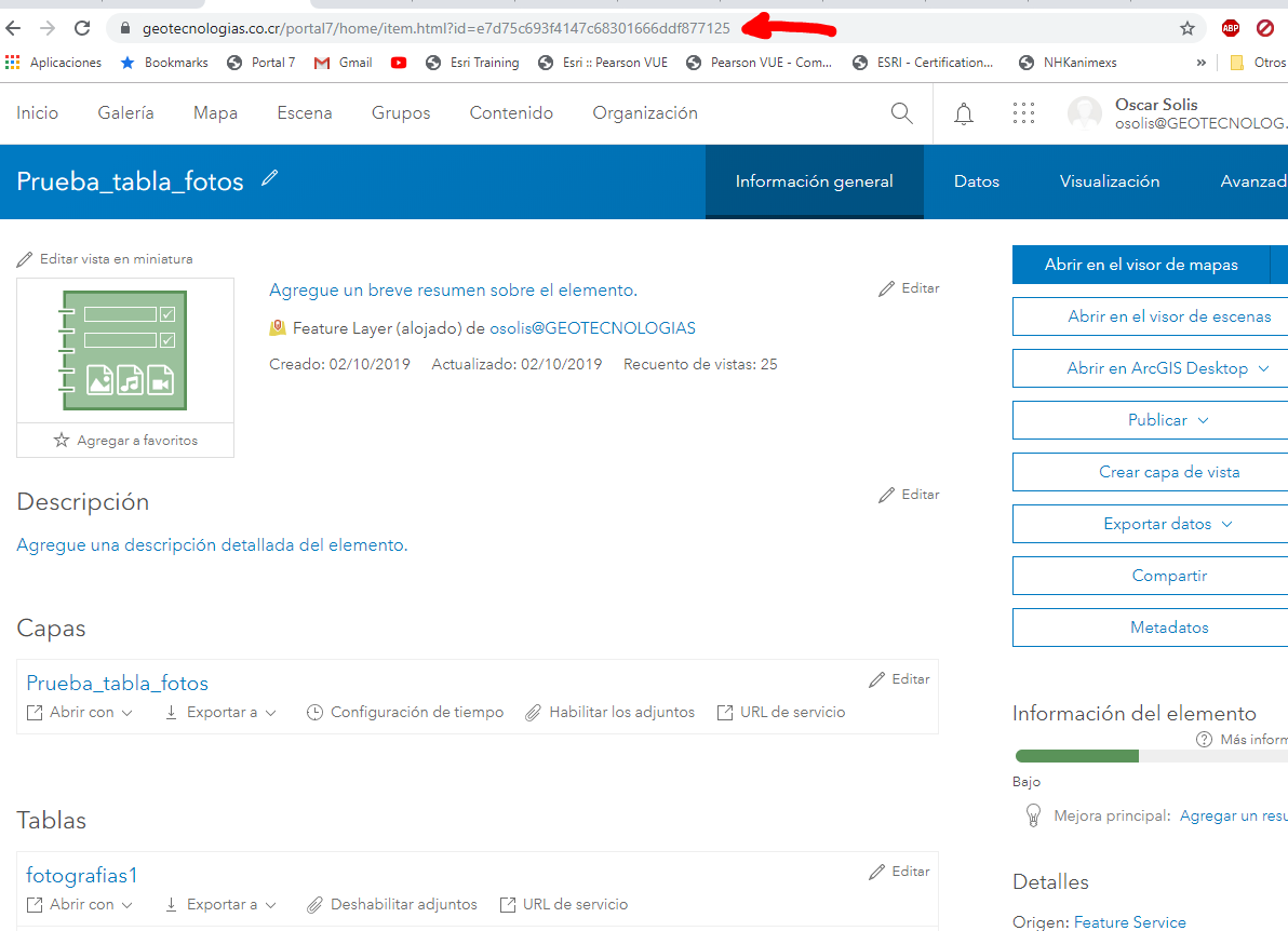

Laten we beginnen met de rest, ik heb al genoemd hoe het gaat maar hier een voorbeeld. Wat we gaan doen is de details van de service die ik heb gemarkeerd tonen.<\/P>
<\/P>
<\/P>
<\/P>
Bij het openen van de details is het belangrijk dat u het id van die service bekijkt, dit is een unieke identifier en voor het script is dit van vitaal belang.<\/P>

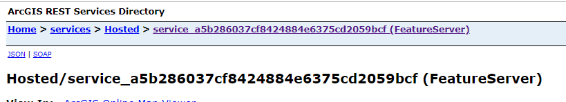

Een ander basisconcept dat u moet weten is de url van de rest, als u goed kijkt, kunt u verderop op de pagina zien dat we twee secties hebben, één voor lagen en één voor tabellen, in elk daarvan hebben we acties die bepaalde taken kunnen activeren of uitvoeren, maar degene die ons interesseert is degene die zegt URL van service, u kunt toegang krijgen tot welke dan ook maar u moet rekening houden met het feit dat de URL van elke laag of tabel verschillend is, aan de andere kant is degene die ons interesseert voor ons doel de laag of tabel die bijlagen heeft, in mijn geval is dat de tabel (hoe weet ik dat? Het volstaat om te zien dat bij lagen "Bijlagen inschakelen" staat, dus heeft deze geen bijlagen en bij tabellen staat "Bijlagen uitschakelen", met andere woorden dit is degene die heeft wat we nodig hebben).<\/P>
<\/P>
In dit geval ga ik alleen naar die van lagen zodat u iets belangrijks kunt zien, dus door te klikken op URL van service komen we hier.<\/P>

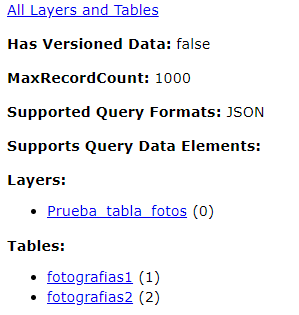

In deze sectie kunnen we onderaan de lagen en tabellen zien:<\/P>
<\/P>
<\/P>
In mijn geval heb ik 1 laag en 2 tabellen, hun respectievelijke Id's zouden zijn:<\/P>
<\/P>
- 0 voor de laag
- 1 voor de eerste tabel (deze heeft bijlagen)
- 2 voor de tweede tabel (heeft ook bijlagen)<\LI>

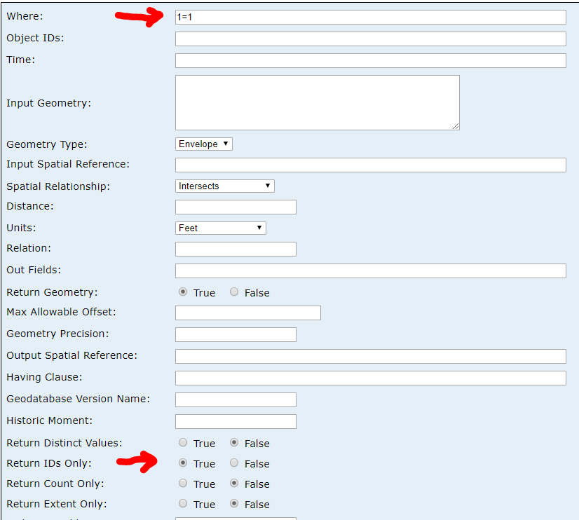

< P style = " text-align : justify ; " > < / P > < P style = " text-align : justify ; " > Als we toegang krijgen tot een van de tabellen met bijlagen zult u dit aan het einde van de pagina kunnen zien:< / P > < P > < / P > < P > < IMG __jive_id = " 461075 " class = " image-6 jive-image " src = " https : // us.v-cdn.net / 6038851 / uploads / legacyfs / online / 461075_pastedImage_7.png " / > < / P > < P style = " text-align : justify ; " > U zult merken dat er een link is die dient om te raadplegen (Query), nu zal ik op die link klikken en kunnen we informatie opvragen.< / P > < P > < / P > < P > < IMG __jive_id = " 461076 " class = " image-7 jive-image " src = " https : // us.v-cdn.net / 6038851 / uploads / legacyfs / online / 461076_pastedImage_8.png " / > < / P > < P > < / P > < P style = " text-align : justify ; " > In principe heb ik alleen where: 1=1 gevraagd wat altijd waar is en Return IDs Only om alleen objectids van de tabel te zien.< / P > < P style = " text-align : justify ; " > < / P > < P style = " text-align : justify ; " > Ten slotte drukte ik gewoon op de knop Query Get< / P > < P > < / P > < P > < IMG __jive_id = " 461077 " class = " jive-image image-8 " src = " https : // us.v-cdn.net / 6038851 / uploads / legacyfs / online / 461077_pastedImage_9.png " / > < / P > < P > < / P > < P > En.... dit is het resultaat< / P > < P > < / P > < P > < IMG __jive_id = " 461078 " class = " image-9 jive-image " src = " https : // us.v-cdn.net / 6038851 / uploads / legacyfs / online / 461078_pastedImage_10.png " / > < / P > < P > < / P > < P style = " text-align : justify ; " > In deze tabel bestaan slechts 4 records, als u op een willekeurige object id klikt kunt u informatie over dat record zien. Zoiets als:< / P > < P > < / P > < P >< IMG __jive_id = " 461084 " class = " jive-image image-10 " src = " https : // us.v-cdn.net / 6038851 / uploads / legacyfs / online / 461084_pastedImage_12.png "/>

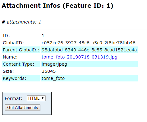

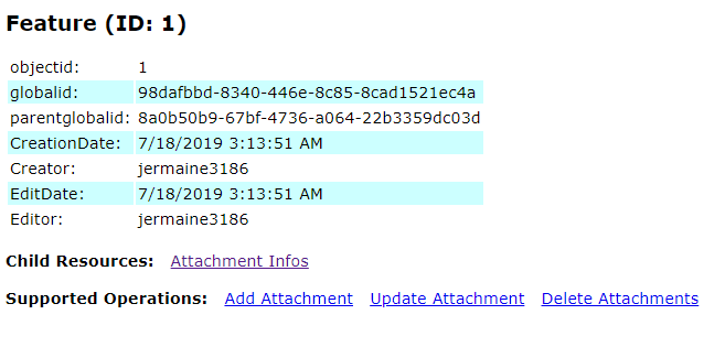

U zult zien dat er een link bestaat met Attachment Infos, als u daar toegang toe hebt ziet u of er bijlagen zijn
nu als u naar de naam van de afbeelding kijkt is dat een andere link, door erop te klikken kunt u de URL van die afbeelding verkrijgen:
Daarom zou het voor beide gevallen (ArcGIS Online of Portal) zijn https://urldelrestdelfeatureservice/numerodecapaotabla/objectid/attachments/objectid

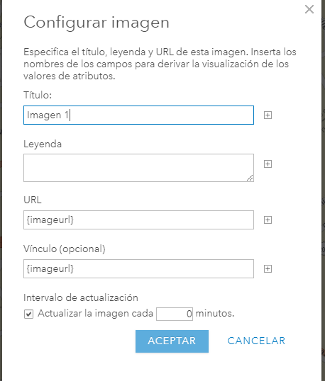

d4 d4 d4;border :0 px;font - grootte :14 px \ "> < span stijl= \ "kleur :#000000 \ "> < span stijl= \ "rand -0;font - gewicht - erfgenaam;font - grootte - 14 px \ ">if< /span > < span > < /span > < span stijl= \ "rand -0;font - gewicht - erfgenaam;font - grootte - 14 px \ ">len< /span > (features_to_be_updated) < span stijl= \ "rand -0;font - gewicht - erfgenaam;font - grootte - 14 px \ ">!=< /span > < span > < /span > < span stijl= \ "rand -0;font - gewicht - erfgenaam,font-grootte,-,-,-,-,-,-,-,-,-,-,-,-,-,-,-,-,-,-,-,-,-,-,-,-,-,-,-,-,-,-,-,-,-,-,-,-,-,- ,- ,- ,- ,- ,- ,- ,- ,- ,- ,- ,- ,- ,- ,- ,- ,- ,- ,- ,- ,- ,- ,- ,- ,- ,- ,- ,- ,- ,- ,- :- multimedia voegen een afbeelding toe.<\/P>
<\/P>
<\/P>
<\/P>
In het volgende venster voegen ze het veld toe dat de URL van de bijlage bevat, in mijn geval is dat imageurl<\/P>
<\/P>
<\/P>
<\/P>

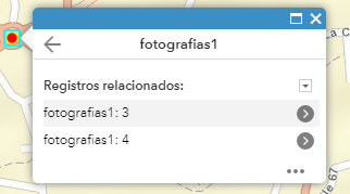

Daarna klik je op Accepteren en opnieuw op Accepteren. Nu, als de bijlagen zich in gerelateerde tabellen bevinden zoals in mijn geval, configureer je het pop-upvenster in de gerelateerde tabel(len) op dezelfde manier als je dat met een laag doet.<\/P>
<\/P>

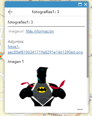

Zodra je klaar bent met het configureren van de pop-upvensters, kun je de afbeeldingen in je webapps zien op de volgende manier (in mijn geval gebruik ik web app builder)<\/P>
<\/P>
<\/P>
<\/P>
<\/P>
<\/P>
<\/P>
<\/P>
Opmerking:<\/STRONG> afhankelijk van de internetsnelheid die je hebt, kan het zijn dat de afbeelding niet automatisch wordt weergegeven, dus je moet een beetje geduld hebben.<\/P><\/P>Ik hoop dat het nuttig voor jullie is.....<\/SPAN><\/P><\/BODY><\/HTML>
