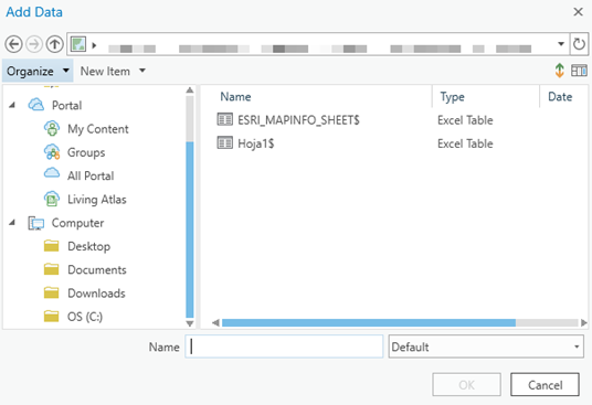

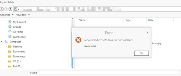

In de volgende link vindt u de documentatie en de link om de Microsoft Access Database Engine 2016 Redistributable-component (AccessDatabaseEngine.exe<\/STRONG>) te downloaden, waarmee u Excel-tabellen in ArcGIS Pro kunt openen:<\/P> <\/P>https:\/\/pro.arcgis.com\/en\/pro-app\/help\/data\/excel\/work-with-excel-in-arcgis-pro.htm<\/A><\/P>Opmerking: Alleen in de Engelse versie van de pagina staat de link om te downloaden, dus u kunt het direct downloaden via de volgende URL:<\/SPAN><\/P> <\/P>https:\/\/www.microsoft.com\/en-us\/download\/confirmation.aspx?id=54920<\/A><\/P> <\/P>Als bij het uitvoeren van AccessDatabaseEngine.exe de volgende foutmelding verschijnt: You cannot install the 32-bit versie of Microsoft Access Database Engine 2016 because you currently have 64-bit Office products installed. If you want to install 32-bit Microsoft Access Database Engine 2016, you will first need to remove the 64-bit instalaltion of Office products. After uninstallating the following product(s), rerun setup in order to install 32-bit versie of Microsoft Access Database Engine 2016<\/STRONG>, voer dan de volgende stappen uit:<\/P><\/P><\/P><\/P>Open een opdrachtvenster (cmd) en ga naar de locatie waar AccessDatabaseEngine.exe zich bevindt (in dit geval op station C) en voer het commando uit:<\/P><\/P>C:\AccessDatabaseEngine.exe \/quiet<\/STRONG><\/P><\/P><\/STRONG><\/P> <\/P>Dit zorgt ervoor dat de installatie stil wordt uitgevoerd.<\/P><\/P>Controleer in Programma's en Onderdelen van het Configuratiescherm of de component is geïnstalleerd. <\/P><\/P><\/P><\/P>Vervolgens kunt u in ArcGIS Pro Microsoft Excel-tabellen openen.<\/P><\/P><\/P><\/P>Bijgevoegd vindt u de component AccessDatabaseEngine.exe.arcgispro2.4 adding excel files microsoftexcel
