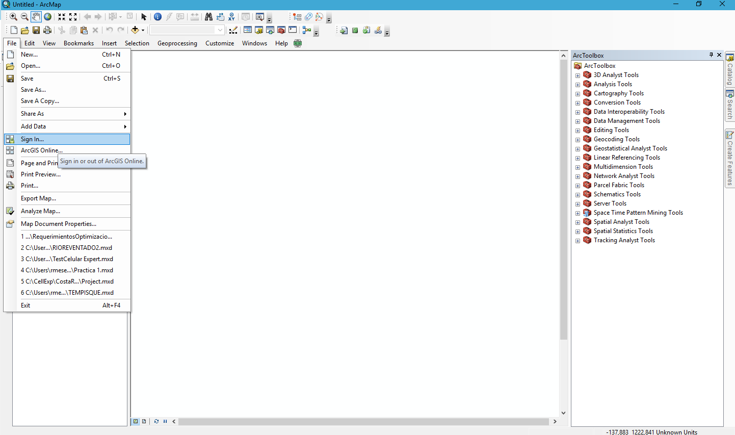

Het eerste wat we moeten doen is ArcGIS Desktop openen en de laag openen met de software. Zodra we de laag hebben toegevoegd, loggen we in. Hiervoor gaan we naar Bestand inloggen (zie afbeelding hieronder):<\/P>

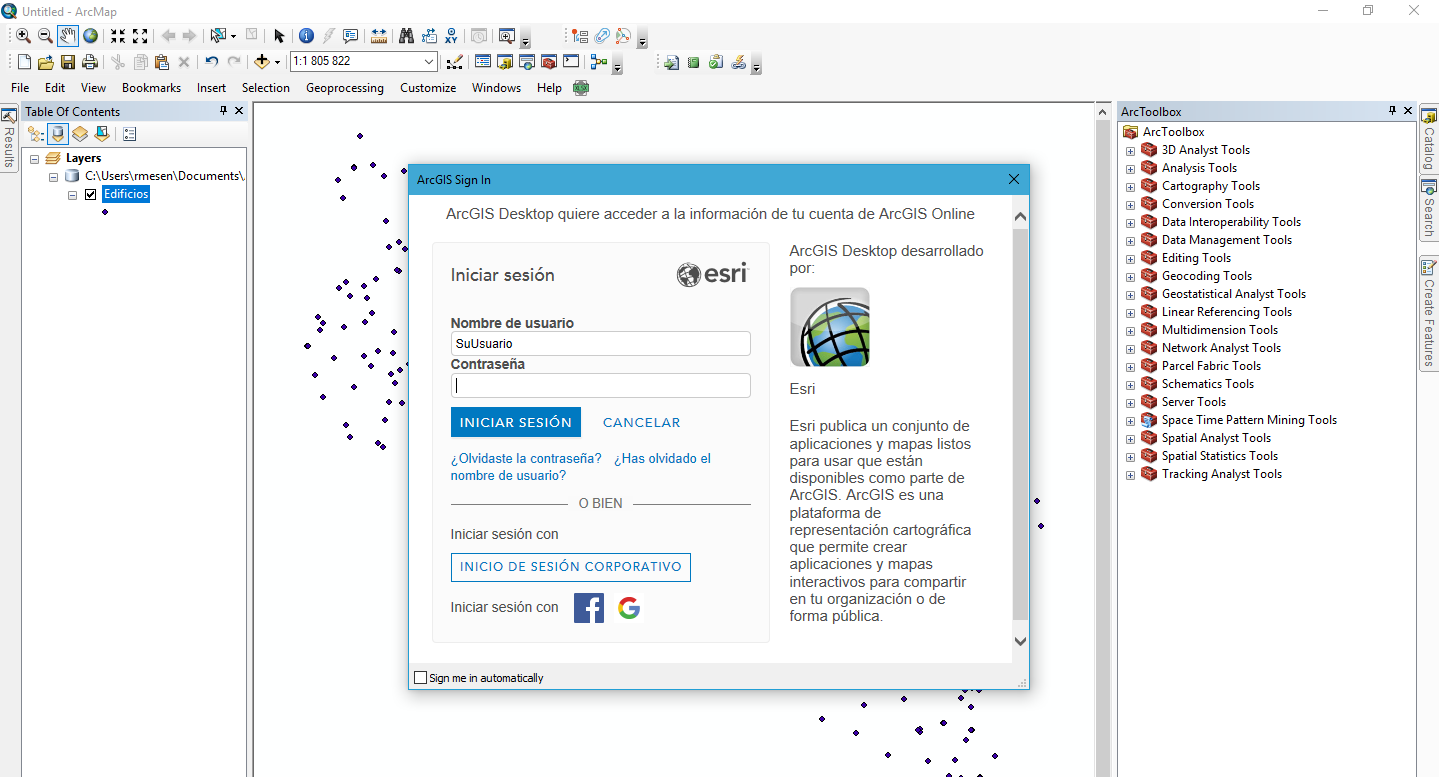

Wanneer we op inloggen klikken, opent dit het paneel waar we de gebruikersgegevens van AGOL invoeren.<\/P>

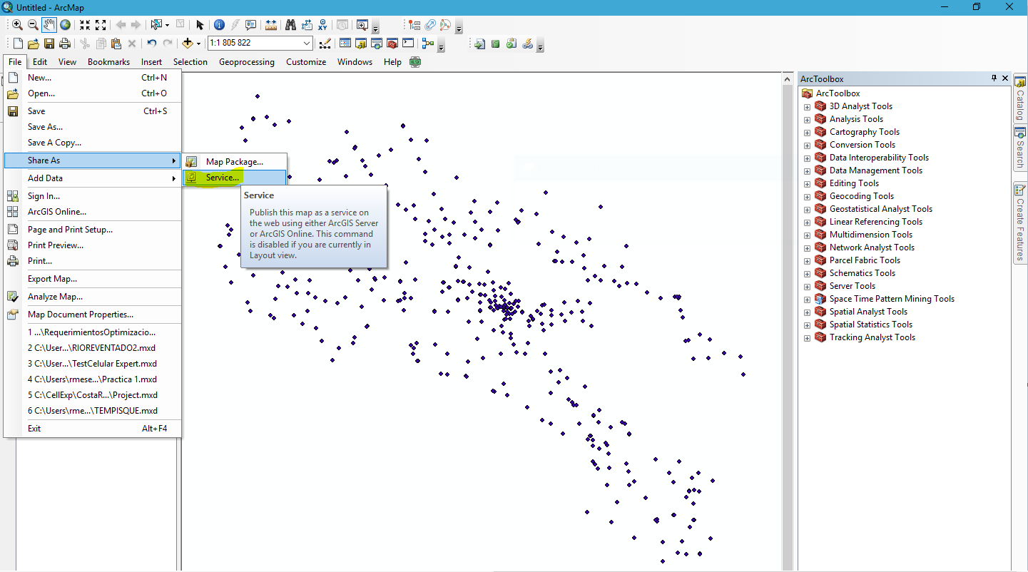

Zodra we zijn ingelogd, gaan we naar Bestand\/Delen\/Service (File\/Share As\/Service)(Zie afbeelding hieronder).<\/P>

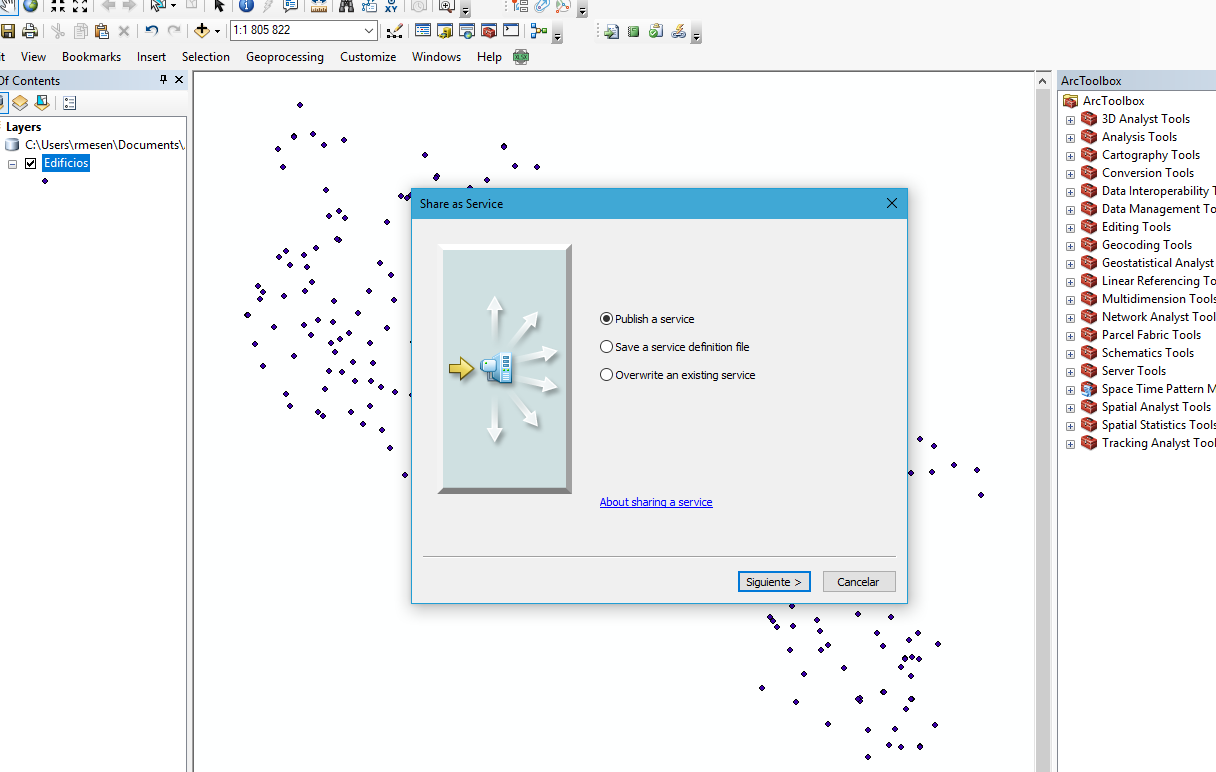

De eerste optie die verschijnt is 1. een service publiceren, 2. Opslaan als een servicedefinitie en 3. Een service overschrijven; in dit geval klikken we op een service publiceren en vervolgens op volgende (zie afbeelding hieronder).<\/P>

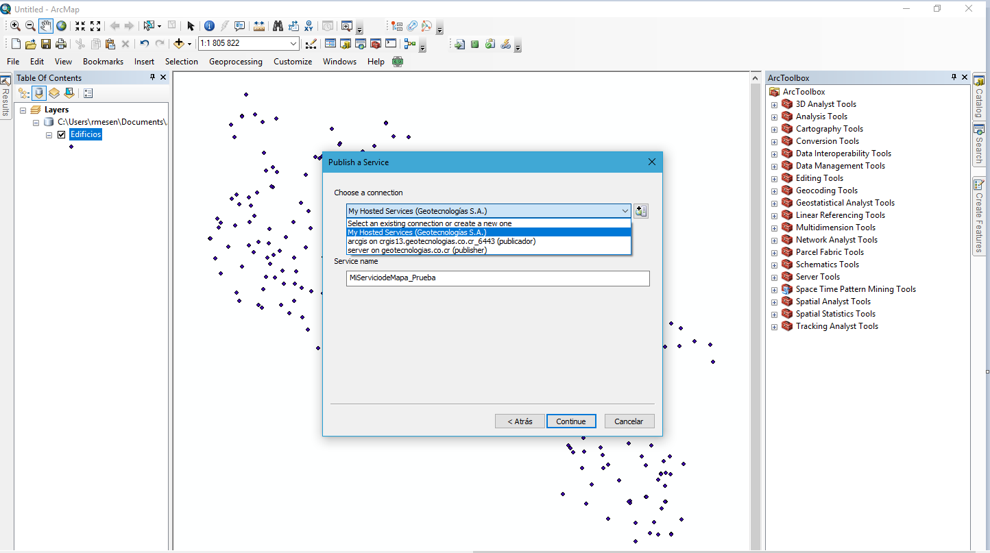

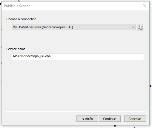

Vervolgens moeten we een verbinding kiezen om de publicatie uit te voeren, onthoud dat het hetzelfde proces is als het publiceren van services op de Server. In ons geval kiezen we de verbinding naar de AGOL-cloud en geven we onze service een naam, daarna klikken we op doorgaan (zie afbeeldingen hieronder).<\/P>

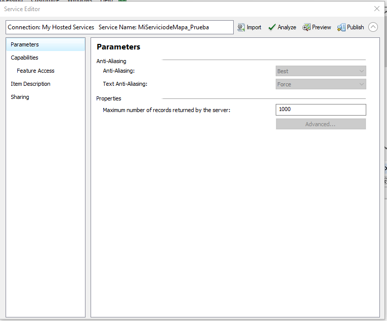

Tot slot opent het dialoogvenster met de parameters die onze kaartservice zal hebben zodra deze is gepubliceerd. Deze parameters kunnen specifiek worden geconfigureerd afhankelijk van de behoeften die er zijn met de Kaartservice. <\/P>
Zo hebben we de tabbladen Parameters, Capaciteiten, Itembeschrijving en delen (zie afbeelding). <\/P>
<\/P>
<\/P>

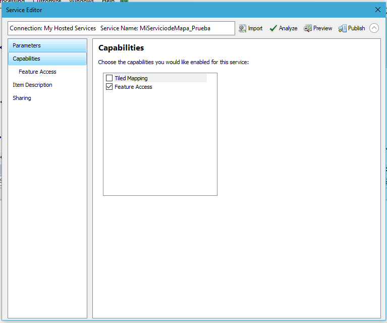

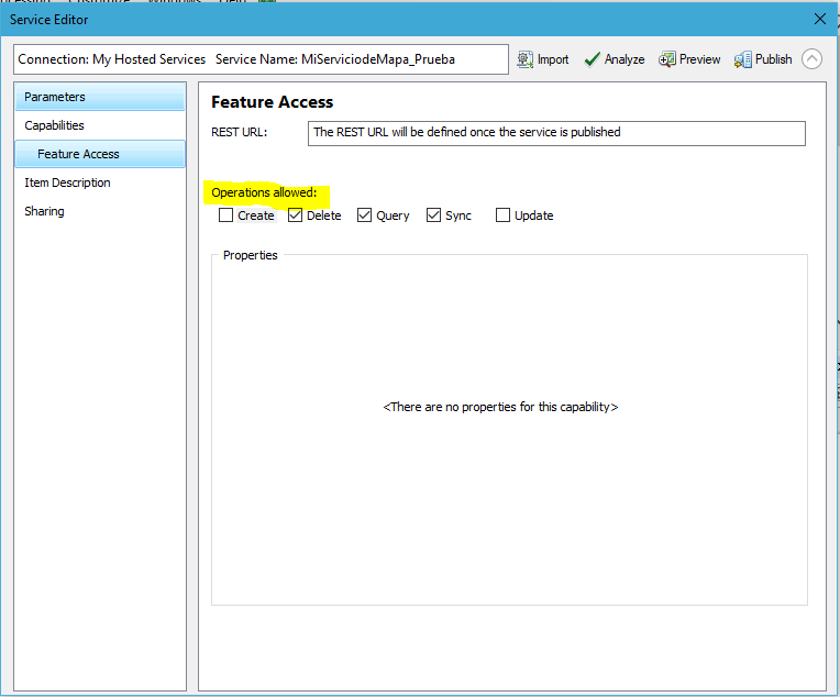

- Op het tabblad parameters laten we het zoals het is, hier kan in principe alleen het aantal terugkeerwaarden worden ingesteld in specifieke gevallen. Als je meer informatie over dit tabblad wilt (anti-Aliasing) bekijk dan deze link.<\/A><\/LI>De Capaciteiten stellen ons in staat specifieke functionaliteiten aan webservices toe te voegen. Er kunnen tegels of figuren worden gepubliceerd. In ons geval moet alleen toegang tot functionaliteiten zijn ingeschakeld. Opmerking: Voor het publiceren van tegelservices kun je binnenkort zien hoe dit wordt gedaan via deze link
<\/LI><\/OL>Toegang tot functionaliteiten geeft ons de mogelijkheid om de service te configureren afhankelijk van wat nodig is. Dus als we bijvoorbeeld bewerken nodig hebben, wordt deze functionaliteit hier geconfigureerd. <\/P>
<\/P>
Hier selecteer je welke bewerkingen met deze service zijn toegestaan. <\/P>
- Aanmaken: Het toevoegen van nieuwe elementen is toegestaan.
- Verwijderen: Elementen worden verwijderd.
- Query: Er worden zoekopdrachten uitgevoerd met velden.
- Sync: Het synchroniseren van deze service met applicaties die inhoud downloaden is toegestaan (bijvoorbeeld: offline werken met collector).
- Update: Velden van reeds aangemaakte elementen bijwerken.

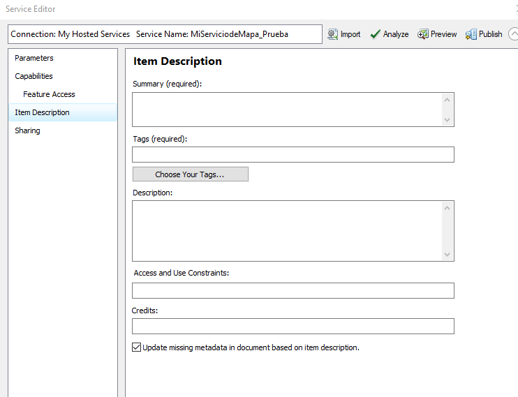

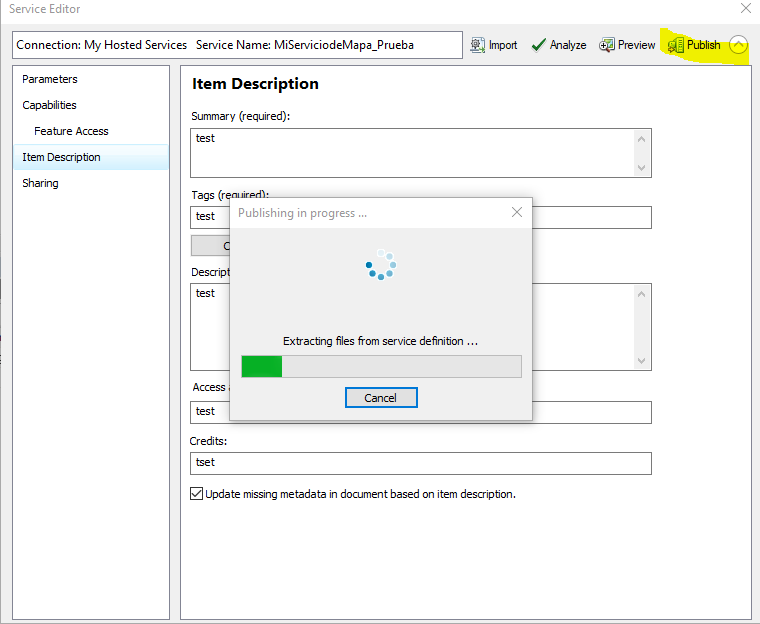

Daarna wordt een itembeschrijving gemaakt, dit is erg belangrijk omdat er vaak veel versies van dezelfde service worden gemaakt en hiermee kunnen wijzigingen worden geïdentificeerd (zie afbeelding hieronder).

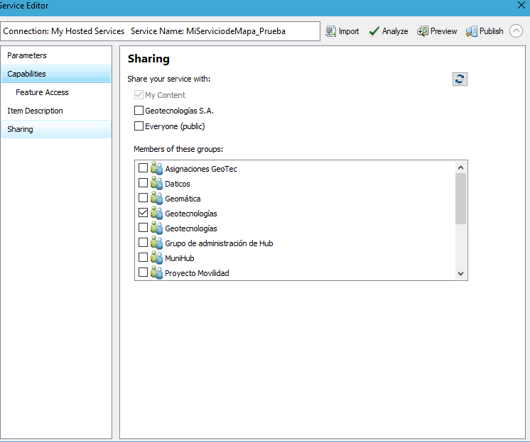

Delen geeft ons de mogelijkheid om deze service toe te wijzen aan specifieke groepen of organisaties.
Tenslotte kunnen we de te delen service analyseren en als er geen fouten zijn om op te lossen klikken we op Publiceren.
Zo start het proces van het kopiëren van de laag naar de cloud en het creëren van de online service.

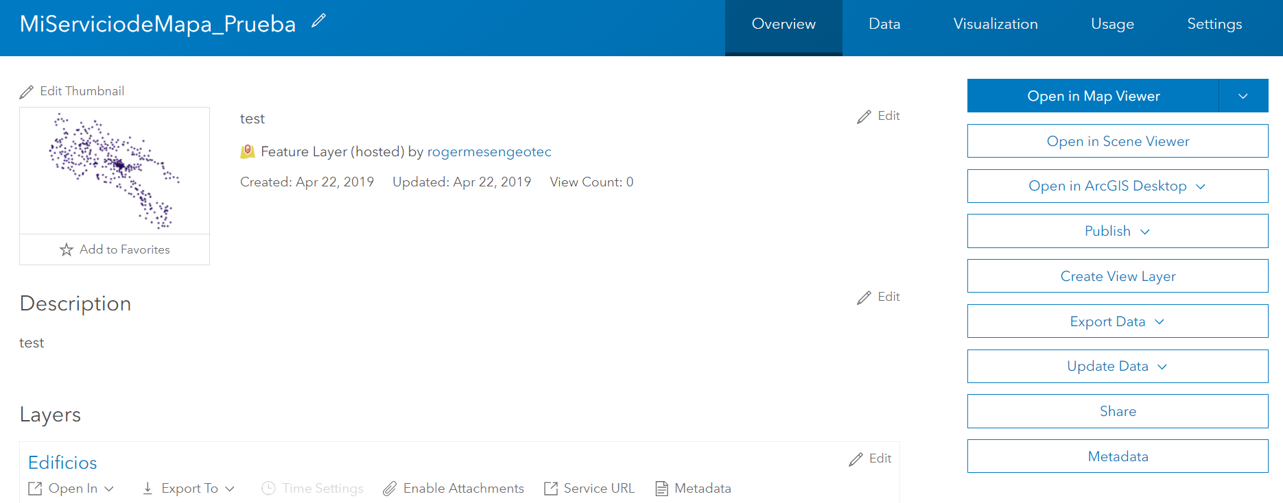

Nadat de laag is gepubliceerd kunnen we de gehoste laag bekijken en onze webkaarten maken.
