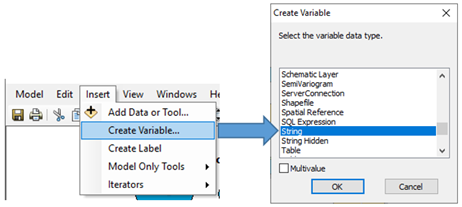

Stap 1:<\/STRONG> Maak een variabele van het type String en zet deze om in een parameter van het model.<\/SPAN><\/P><\/P>

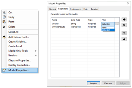

<\/P><\/P>Stap 2:<\/STRONG> Zodra de variabele is gemaakt, klikken we met de rechtermuisknop op een lege ruimte in het model om het venster Model Properties<\/STRONG> te openen. Op het tabblad Parameters<\/STRONG> zoeken we de parameter die de keuzelijst zal bevatten en in het veld Filter<\/STRONG> veranderen we None<\/EM> in de optie Value List.<\/EM><\/P><\/P>

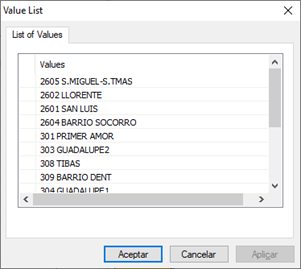

<\/EM><\/P><\/P>Stap 3:<\/STRONG> Er opent zich een nieuw venster waarin één voor één de waarden van de keuzelijst worden ingevoerd.<\/P><\/P>

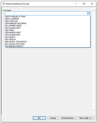

<\/EM><\/P><\/P>Ten slotte, bij het uitvoeren van het Model zal onze parameter de geconfigureerde lijst tonen.<\/P>
