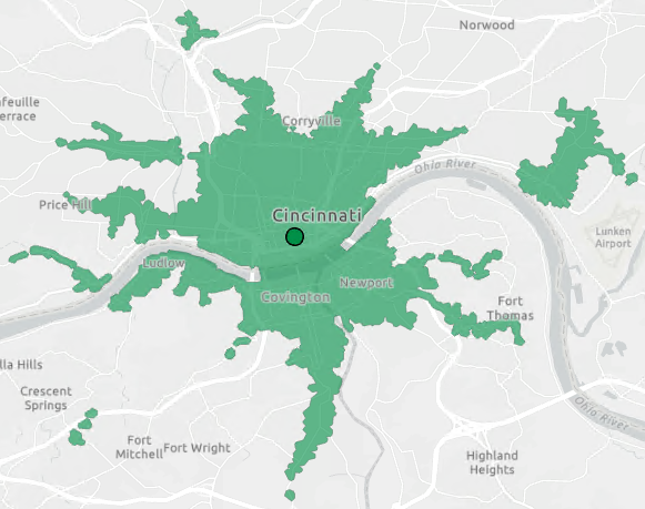

Met de release van vandaag van ArcGIS Pro 2.4 kunt u nu netwerkdatasets maken en gebruiken met openbaarvervoersdienstregelinggegevens! Er zijn geen aparte downloads of installaties nodig. Lees meer over de nieuwe functionaliteit in de ArcGIS Pro documentatie<\/A>. Een nieuwe tutorial<\/A> kan u op weg helpen.<\/P><\/P><\/P>In het licht van deze nieuwe functionaliteit is de Add GTFS to a Network Dataset<\/A>-toolbox nu officieel verouderd. Er zullen geen verdere verbeteringen of updates aan die tool worden gemaakt. De tools in de Transit Analysis Tools.tbx-toolbox, die voorheen deel uitmaakten van de Add GTFS to a Network Dataset-download, worden echter niet verouderd. In plaats daarvan zijn deze verplaatst naar een apart downloadbare toolbox<\/A>. Deze tools zijn grondig herzien om te werken met netwerkdatasets die zijn gemaakt met behulp van ofwel de oude Add GTFS to a Network Dataset-toolbox of de nieuwe functionaliteit in ArcGIS Pro.<\/P><\/P>Voel u vrij om de nieuwe ArcGIS Pro-functionaliteit te bespreken en hier in deze GeoNet-ruimte vragen erover te plaatsen. Houd er echter rekening mee dat u nu Esri Support kunt bellen voor hulp bij elke functionaliteit in core ArcGIS Pro, en dat is vaak een betere manier om hulp te krijgen. Voor hulp bij downloadbare toolboxes moet u uw vragen nog steeds hier plaatsen.<\/P><\/P>Veel succes met analyseren, iedereen!<\/P><\/BODY><\/HTML>
