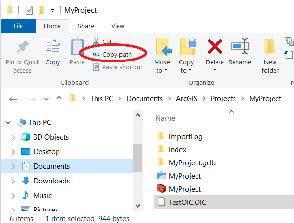

Deze bug wordt opgelost in de volgende release van ArcGIS Pro, maar er is voorlopig een oplossing. Om de crash te voorkomen, klik niet op het Browse map-pictogram om naar uw OIC te navigeren. In plaats van te bladeren naar het bestand, moet u het pad naar het OIC-bestand kopiëren en plakken in het invoerveld van de GP-tool.<\/SPAN><\/P><\/P>Doe dit in Windows:<\/P>Open Windows Verkenner.<\/LI>Blader naar het OIC-bestand. (Als u dit in de geodatabase van uw project hebt gemaakt, bevindt het OIC-bestand zich standaard op C:\Users\[gebruikersnaam]\Documents\ArcGIS\Projects\[Projectnaam]\[OIC naam].)<\/LI>Selecteer het OIC-bestand en klik vervolgens op Pad kopiëren. (U moet mogelijk aanhalingstekens rond het bestandspad verwijderen.)<\/LI><\/OL>

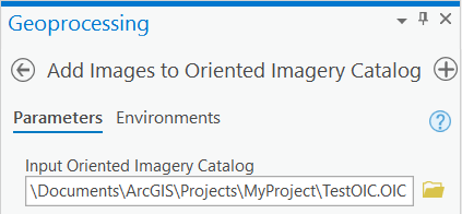

<\/P>4. Plak in ArcGIS Pro het pad in het veld Input Oriented Imagery van de GP-tool.
