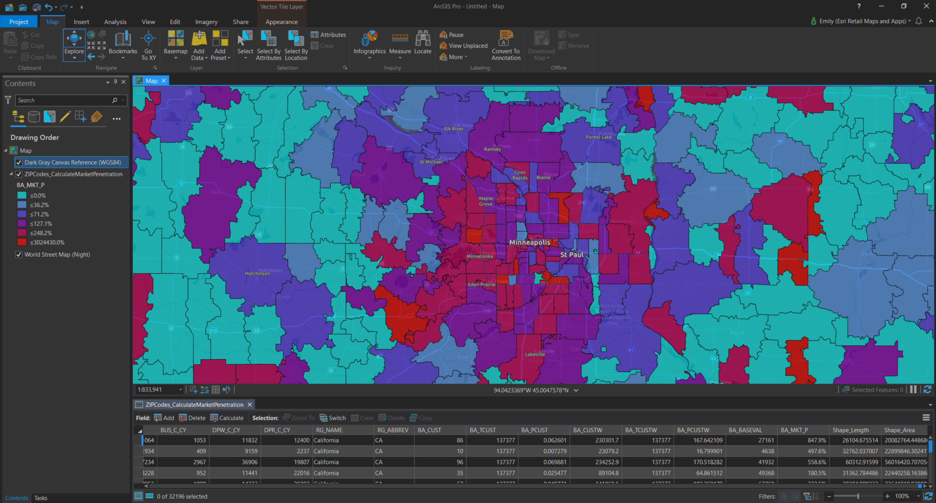

Een Market Penetration-laag berekend met behulp van bevolking per postcode vergeleken met een puntlaag van klantgegevens en gewogen op basis van hun bestedingsbedragen. Dit helpt ons gebieden te zien waar we meer verzadiging hebben (rood) en gebieden waar we gaten hebben in onze markt (tinten blauw en paars).
De Enrich Layer-tool is een geweldige manier om data te verrijken met gebruikmaking van lokaal geïnstalleerde of online Business Analyst-data die je hebt. De output is een kopie van je data met de demografische variabelen die je hebt geselecteerd. De Generate Desire Lines (spinnenwebdiagrammen) tool wordt door veel van mijn klanten vaak gebruikt om relaties tussen klantlocaties en hun winkels te begrijpen. Om snel een choropleth-kaart te maken (die schaalafhankelijk is en meerdere geografische niveaus bevat), wordt hier de Color Coded Layer-tool voor gebruikt. Een van de nieuwere tools is de Calculate Market Penetration-tool. Deze is nuttig om het vergelijk tussen klanten in een specifiek gebied ten opzichte van een demografische variabele te begrijpen (stel dat je de concentratie van je klanten wilt vergelijken met de totale bevolking).
