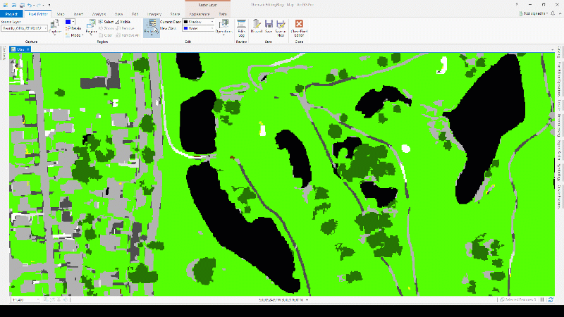

Start de Pixel Editor<\/STRONG><\/SPAN><\/P>Om de Pixel Editor te starten selecteer je de geclassificeerde rasterlaag in het Contents<\/STRONG>-paneel, ga naar het Imagery<\/STRONG>-tabblad en klik op de Pixel Editor<\/STRONG>-knop in de Tools<\/STRONG>-groep.<\/SPAN><\/P>
Het Pixel Editor-tabblad opent. In dit voorbeeld gaan we een landgebruikskaart bewerken, dus zal de editor je gereedschappen tonen die relevant zijn voor thematische data.<\/SPAN><\/P>

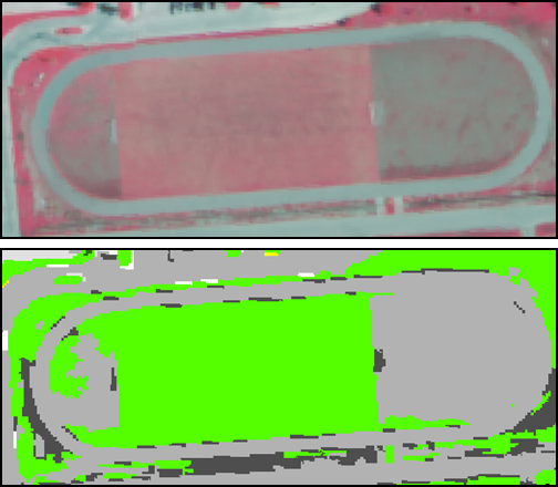

<\/SPAN><\/P>De Region<\/STRONG>-groep biedt tools voor het afbakenen en beheren van een interessegebied. De Edit<\/STRONG>-groep biedt tools om specifieke bewerkingen uit te voeren om pixels, objecten of interessegebieden opnieuw te classificeren. De Edit-groep biedt ook de Operations<\/STRONG>-galerij, die alleen werkt op Regions<\/STRONG>.<\/SPAN><\/P><\/P>Reclassify<\/STRONG><\/SPAN><\/P>Reclassify<\/STRONG> is een geweldige tool om een groep pixels toe te wijzen aan een andere klasse. In het onderstaande voorbeeld zie je aan de multispectrale afbeelding dat beide uiteinden van het track-infield in slechte staat zijn met zeer weinig vegetatie, wat ertoe heeft geleid dat dat deel van het veld verkeerd geclassificeerd werd. We willen deze gebieden herclassificeren als turf, wat felgroen gekleurd is in de geclassificeerde dataset.<\/SPAN><\/P><\/P>

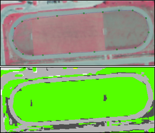

<\/SPAN><\/P>We gebruikten de multispectrale afbeelding als achtergrond om het veld gemakkelijker te digitaliseren, waarna we simpelweg de verkeerde klasse binnen het interessegebied opnieuw toewijzen aan de Turf<\/EM>-klasse.<\/SPAN><\/P>

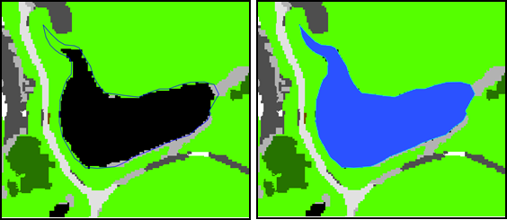

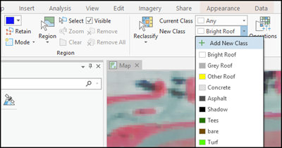

Een andere geweldige functie van de Pixel Editor is het vermogen om een nieuwe klasse toe te voegen aan je geclassificeerde raster. Hier voegden we een Water-klasse toe om waterlichamen mee te nemen die we bij de eerste classificatie misten.

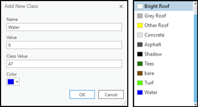

In het New Class-dropdownmenu kun je een nieuwe klasse toevoegen, naam geven, klassecodes invoeren en een kleur definiëren voor weergave.
Na toevoeging aan het klassenchema gebruikten we de Reclass Object-tool om incorrecte Shadow-klasse opnieuw toe te wijzen aan correcte Water-klasse. Klik simpelweg op het object dat je wilt herclassificeren en omsluit het binnen de cirkel - en voila! - het object wordt hergeclassificeerd naar Water.
