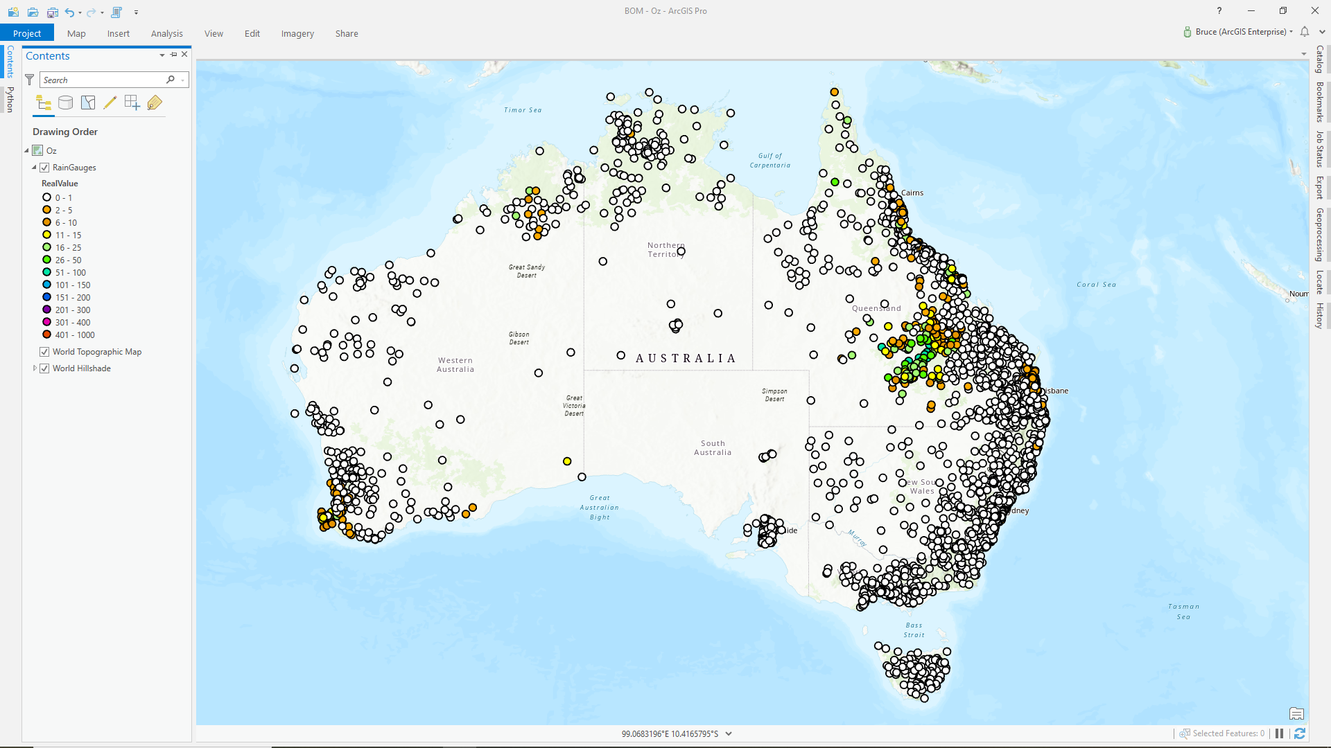

Hier is waar het vandaag geregend heeft in Australië, een beetje rond Perth, veel in Queensland en voor de scherpzinnigen een beetje bij Cape York om de garnalen en krokodillen tevreden te houden. De legenda toont mm neerslag.<\/P>

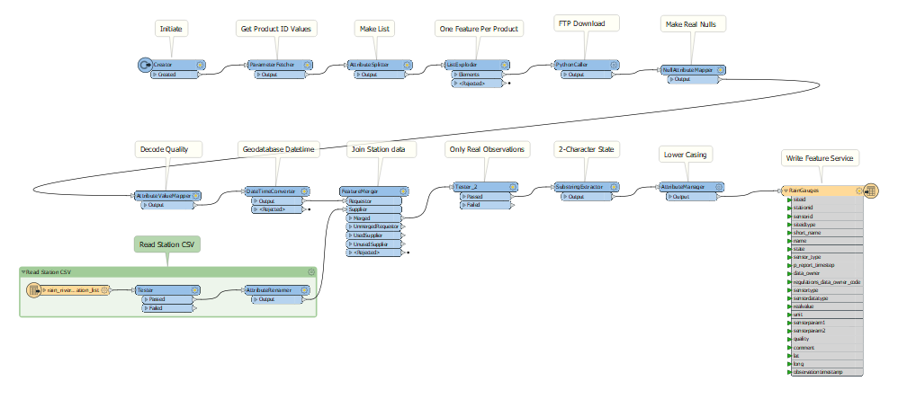

Hier is de Workbench die het werk doet van het downloaden van de BoM productbestanden en het verzenden van features naar mijn portal's hosted feature service:<\/P>

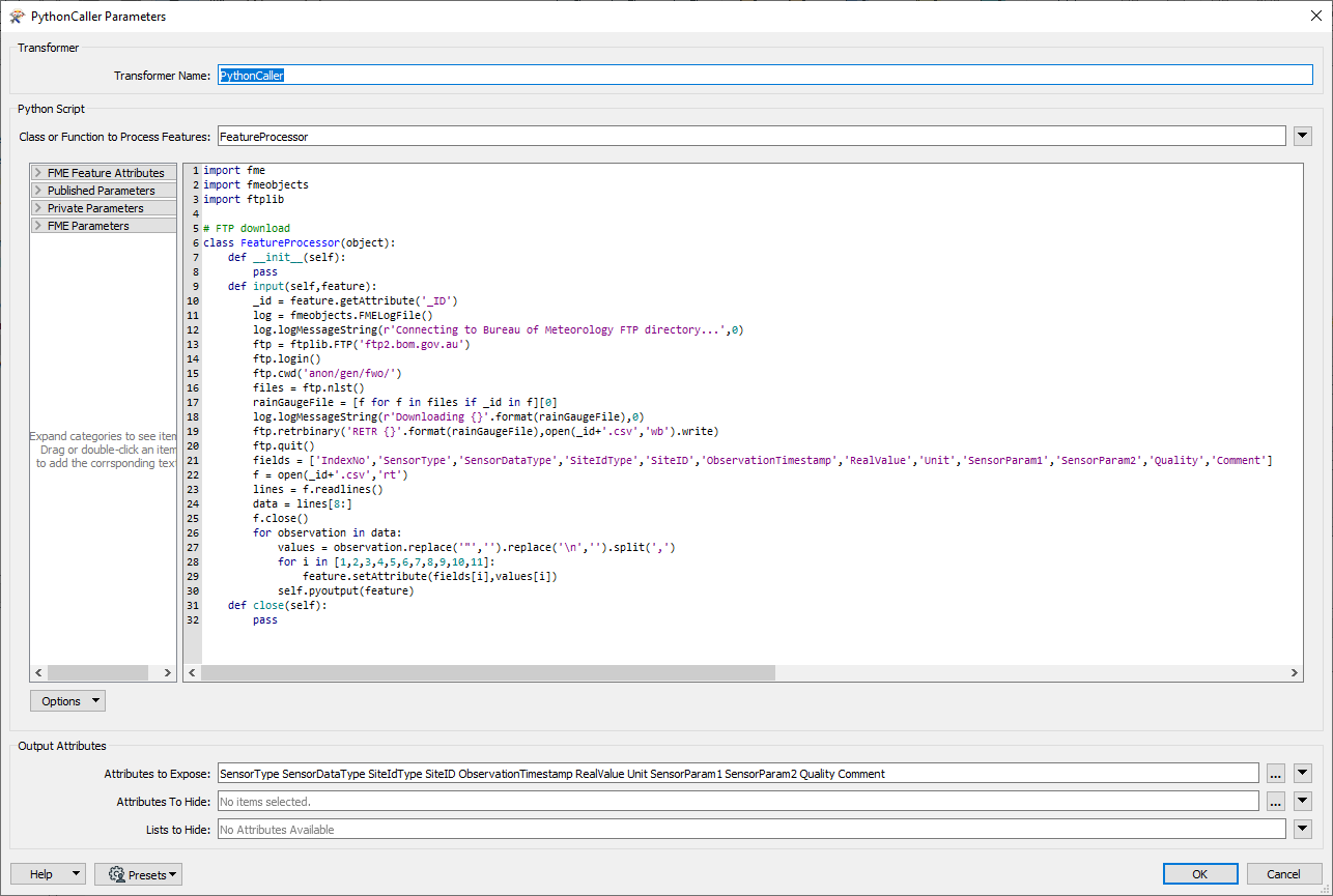

En ik kan het niet laten, hier is de Python, niet zo eng. Het zou onnodig zijn als de bestandsnamen op de FTP-site stabiel waren, dan had ik een FTPCaller<\/STRONG>-transformer kunnen gebruiken, maar ze hebben datumstempels als onderdeel van hun naam, dus was het makkelijker om dat met wat Python af te handelen. Terwijl ik de data aan het downloaden was heb ik ze ook een beetje opgeschoond (dubbele aanhalingstekens en nieuwe regeltekens verwijderd) en daarna alle waarnemingen doorgestuurd in de stroom.<\/P><\/P><\/P><\/P><\/P>Aangezien de gegevensbronnen niet veranderen heb ik alle parameters privé gemaakt, dit vereenvoudigt het commando om te plannen. Het enige wat ik hoef te doen is de Workbench op de server krijgen en ervoor zorgen dat hij draait. In de post-download vind je drie FMW-bestanden:<\/P><\/P>MakeRainGauges.fmw<\/STRONG><\/P>RefreshRainGauges.fmw<\/STRONG><\/P>RefreshRainGauges - Server Copy.fmw<\/STRONG><\/P><\/P>MakeRainGauges maakt een geodatabase feature class die ik in Pro gebruikte om mijn hosted feature service te initialiseren. RefreshRainGauges is gebouwd vanuit MakeRainGauges en verschilt alleen doordat hij schrijft naar de feature service, met initiële truncatie. Dat is de Workbench die ik wil plannen. RefreshRainGauges - Server Copy verschilt alleen van RefreshRainGauges in zijn Python-instellingen, om Python 3.6+ te gebruiken. Ik heb die naam niet op de server gebruikt, alleen om hem in de post-download te krijgen.<\/P><\/P>Op mijn portalserver was er wat setup nodig (ik heb één machine met alles erop geïnstalleerd, vergeet niet Data Interoperability te installeren en licentiëren!). RefreshRainGauges gebruikt een webverbinding naar mijn portal. In

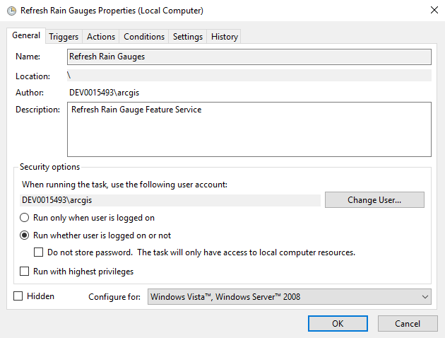

"C:\Program Files\ESRI\Data Interoperability\Data Interoperability AO11\fme.exe" C:\Users\arcgis\Desktop\RefreshRainGauges.fmw
De rest is eenvoudig, maak gewoon een basistaak aan, het moeilijkste was uitvinden op welk tijdstip het commando uitgevoerd moet worden (ik zie data veranderen tot wel 1 uur 's nachts UTC dus koos ik voor 18 uur lokale tijd op mijn server, die zich in US West bevindt). Zorg ervoor dat de taak wordt uitgevoerd als arcgis niet is ingelogd en dat de arcgis gebruiker batch job rechten heeft (of administrator is, wat ik kan doen op mijn VM-machine maar jij waarschijnlijk niet mag).

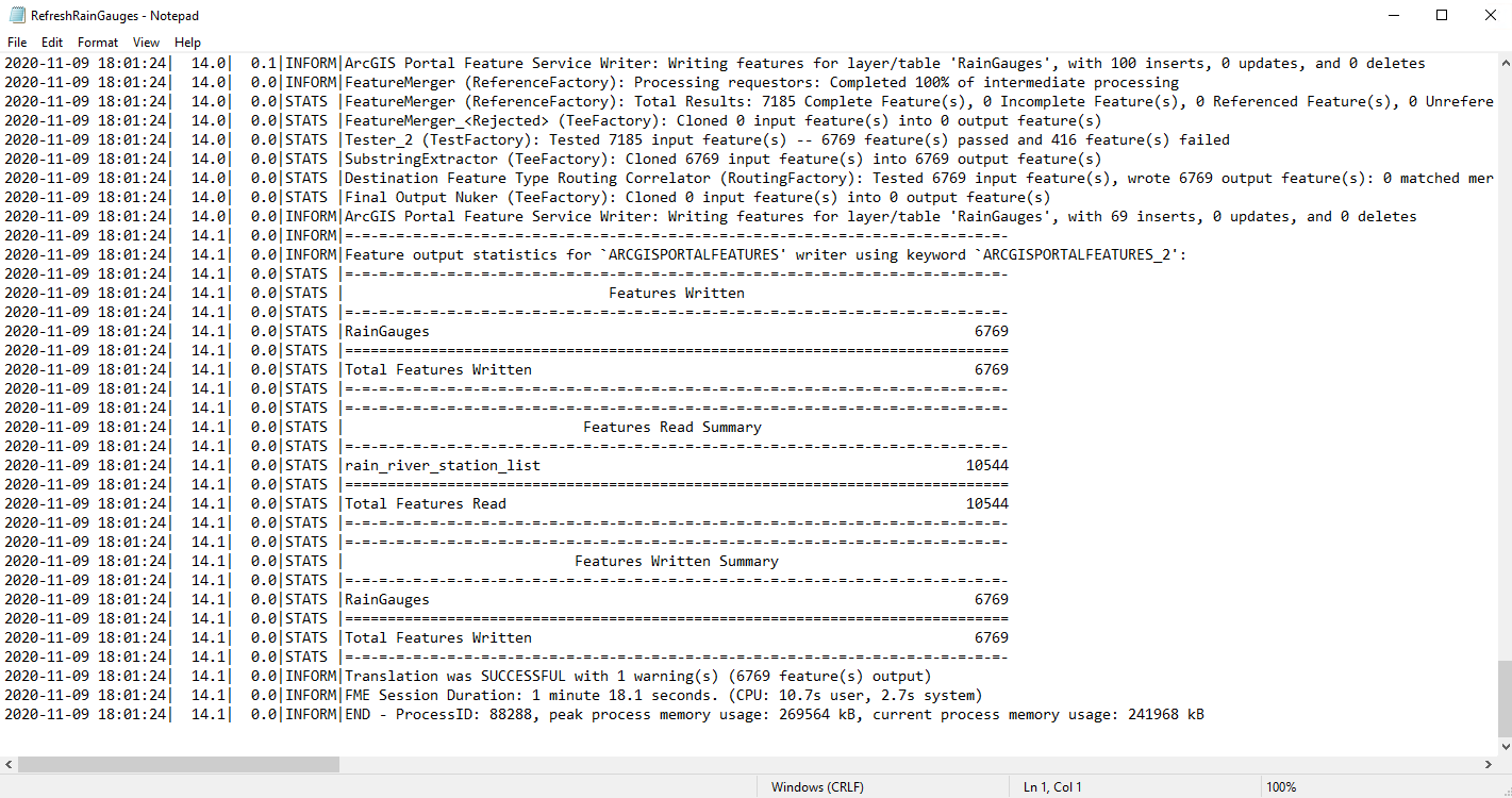

Dat is alles, geautomatiseerd onderhoud van data die ik met iedereen kan delen! Ik sluit af met een screenshot van het verwerkingslogboek van gisteravond's synchronisatie:
