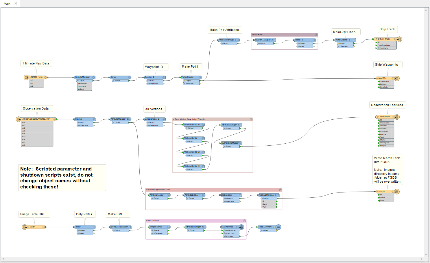

Een collega kwam naar me toe met de vraag of ArcGIS Data Interoperability CSV-positie- en tijdgegevens van missies van een onderzeeër en gerelateerde mediacontent kon samenbrengen en alles in een geodatabase kon krijgen. In productie zullen alle databronnen op het web staan. Geen probleem. Data Interoperability gaat niet alleen over formaten en transformaties, het gaat ook over integraties, en die bouwen zonder coderen.<\/P>
<\/P>
<\/P>
<\/P>
Python komt in beeld als laatste stap die veel ingewikkeld ETL-werk voorkomt. De combinatie van een ETL-tool en een beetje ArcPy is een enorme productiviteitsvermenigvuldiger voor alle interoperators daarbuiten. Verken de post-download voor hoe de CSV- en mediabronnen samen worden gebracht - heel eenvoudig - hieronder staat het hele 'programma':<\/P>

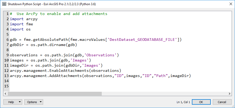

<\/> <\/> Nu weet je dat de ArcGIS Python-omgeving gebruikt kan worden.<\/> <\/> Voor mijn use case geef ik een echt voorbeeld (bijgevoegd hieronder) waar ik geodatabase-bijlagen moet aanmaken en laden. Dit kunnen we niet volledig in Workbench doen (behalve op de manier die ik je zal laten zien) omdat het geen bijlagen-relatieklasse kan aanmaken. Je zou dat handmatig kunnen doen vóór het laden van gegevens, maar dan moet je nog steeds afbeeldingen omzetten naar blobgegevens, koppelingsidentificatoren beheren en andere dingen die hoofdpijn veroorzaken, dus laten we ArcPy gebruiken. Handmatige stappen sluiten ook uit dat nieuwe geodatabases met de ETL-tool worden aangemaakt, wat ik wil ondersteunen.<\/> <\/> Het voorbeeld schrijft een featureklasse die bestemd is om bijlagen te hebben, en een tabel die gebruikt kan worden om ze te laden. Je kunt de verwerking onderzoeken, maar het belangrijkste element om te inspecteren is het afsluitscript dat wordt uitgevoerd na voltooiing, zie Tool Parameters>Scripting>Shutdown Python Script<\/> .<\/> <\/> Hier is het ingesloten script:<\/> <\/>
<\/> Dit is niet veel code, een paar imports, toegang tot het woordenboek dat beschikbaar is in elke Workbench-sessie om uitvoerpadwaarden op te halen die tijdens runtime worden gebruikt, dan slechts twee regels die geoprocessingtools als functies aanroepen om de bijlagen te laden.<\/><\/><\/>Dit is een geweldige manier om ArcGIS' krachtige Python-omgeving te integreren in ETL-tools.<\/>
