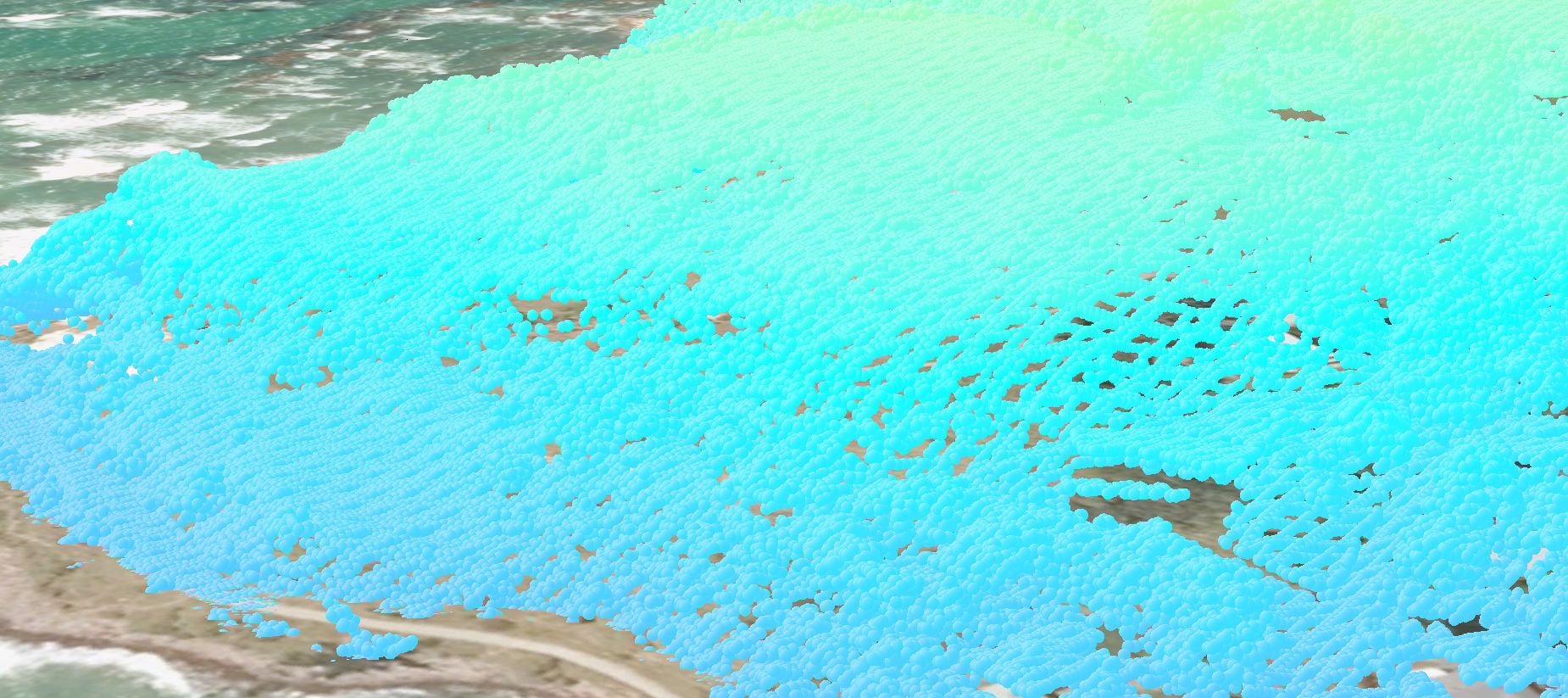

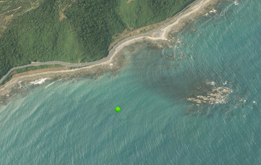

De Data Interoperability extension ziet Point Cloud<\/STRONG>-gegevens, zoals ASPRS LAS<\/STRONG> en Esri LAS Dataset<\/STRONG>, als hun eigen feature type, net als veel andere formaten<\/A>. Hier is er een langs een kustlijn - de golven zijn goed! (Kijk boven het hoofdlandschap)<\/P><\/P><\/P><\/P>Formaten zijn ontworpen om specifieke mogelijkheden te bieden, maar alle georuimtelijke formaten hebben iets gemeen - een coördinatensysteem - en uw GIS moet dit kunnen beheren. LAS-gegevens zijn hier een beetje een uitzondering omdat we verwachten dat ArcGIS-gebruikers hun gegevens verzamelen in het coördinatensysteem dat ze willen gebruiken, en daarbij blijven, maar in het geval dat de 'grond beweegt' (letterlijk, zoals plaatverschuiving of aardbevingen, of als er een nieuw datum of realisatie wordt gepubliceerd) ondersteunen de uitgebreide kernprojectietools van ArcGIS het formaat nog niet.<\/P><\/P>Een situatie die we horen is dat mensen LAS-gegevens hebben in ellipsoïdale hoogten (bijvoorbeeld WGS84) en DEM's willen genereren in orthometrische hoogten. Orthometrische hoogten worden gedefinieerd door de zwaartekracht en benaderen de hoogte boven het gemiddelde zeeniveau, dus ze zijn belangrijk als u bijvoorbeeld kust- of estuariumoverstromingen moet modelleren. U kunt altijd een DEM maken en het verticale coördinatensysteem ervan herprojecteren met de geoid grids geleverd door de ArcGIS Coordinate Systems Data-installatie, of uw eigen lokale grids, maar dan blijft de LAS-gegevens achter .<\/P><\/P>Uw LiDAR-leverancier zou graag uw LAS-gegevens opnieuw verwerken, maar u kunt het zelf doen met de ArcGIS Data Interoperability extension<\/STRONG>. Het geheim zit in deze transformer - CsmapReprojector<\/STRONG>:<\/P><\/P><\/P><\/P>In de blogdownload is er een voorbeeld specifiek voor het accommoderen van een nieuw verticaal datum voor Nieuw-Zeeland, maar lees tussen de regels in het document dat bij de download wordt geleverd en maak gebruik van de verticale grids geleverd in de Coordinate Systems Data-installatie, of geoid grids die u lokaal verkrijgt, en herprojecteer uw LAS-gegevens zoals u nodig heeft.<\/P><\/P>Dan kunt u erop vertrouwen dat wanneer een punt zegt dat het zweeft (slechte I.T. woordspeling).<\/P><\/P><\/P><\/P>Opmerking: De blogdownload en het Geoprocessing gallery voorbeeld hier <\/>A> zijn equivalent.<\/>BODY>
