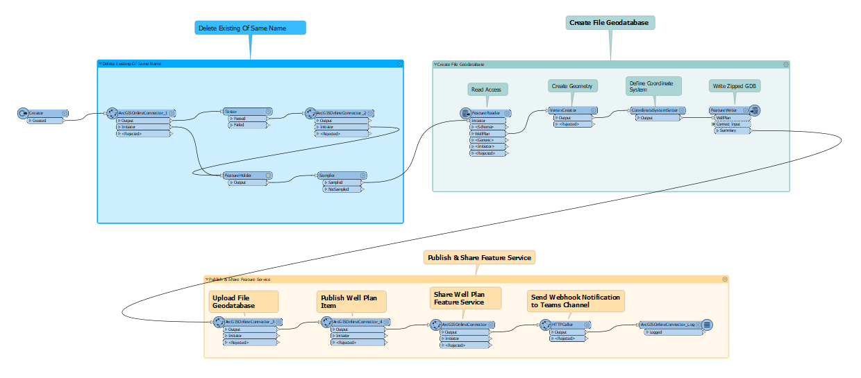

Er zijn drie bladwijzers in de workspace, in de blauwe wordt elke bestaande feature service verwijderd (ik maak services genoemd naar de verwerkingsdatum), in de groene wordt de Access data gelezen en geconverteerd naar een point feature class in een gezipte file geodatabase, en in de beige wordt de file geodatabase gepubliceerd en gedeeld met een groep en tenslotte wordt de webhook verzonden. Het concept is dat Online leden leden zijn van een Teams kanaal en worden geïnformeerd dat de data beschikbaar is. Terwijl je de workspace inspecteert, denk eens na over hoeveel code dit zou kosten als je het zou scripten...<\/P>
<\/P>
<\/P>
<\/P>
De sleutelcomponent hierin is de
ArcGISOnlineConnector transformer die het werk doet van publiceren en delen van de gezipte file geodatabase. Het is een FME Hub download en moet op de server worden voorzien, plus het gebruikt een web connection die ook op de server moet worden voorzien.<\/P>

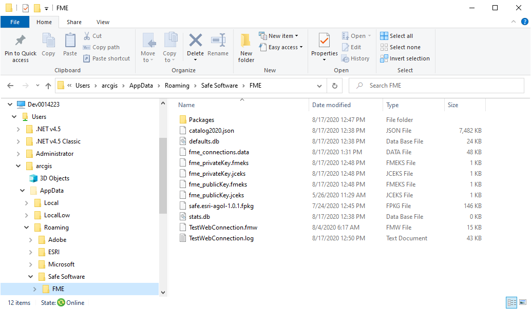

Vanaf de authoring machine en als publicerende auteur open je deze share. Zo ziet het eruit op mijn laptop:<\/P>
<\/P>
<\/P>
<\/P>
Maaak je geen zorgen als jouw bestanden in deze share anders zijn dan die van mij, ze zullen snel overeenkomen.<\/P>
<\/P>

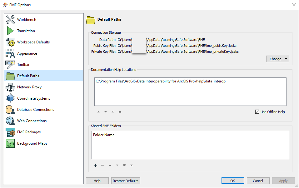

Nu gaan we het FME Package voor ArcGISOnlineConnector en de gebruikte web connection aanleveren aan de server. Download de huidige release van het package naar deze share. Nog steeds vanaf de authoring machine open Workbench en vervolgens het FME Tools dialoogvenster onder Default Paths. Noteer (schrijf op!) de profielmap voor Data Path,, dit is de map waar web connections worden opgeslagen. Je zult deze tijdelijk aanpassen.<\/P>
<\/P>
<\/>\r\
&nbs... Tools>Web Connections<\/STRONG> ziet de webverbinding met ArcGIS Online. Maak een testwerkruimte die een webverbinding maakt en een ArcGISOnlineConnector gebruikt om de inhoud van een inhoudsmap te tonen - de blogdownload bevat een voorbeeld TestWebConnection.fmw<\/STRONG>. Als alles werkt, is de server klaar voor actie!<\/P>

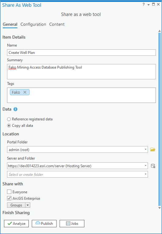

<P>Voer uw Spatial ETL-tool uit als een tool zodat er een geschiedenisitem wordt gemaakt. Klik vervolgens met de rechtermuisknop op het geschiedenisitem en deel het als een webtool. Hier is mijn ervaring:<\/P>
<P> <\/P>
<P><IMG style="display: block; margin-left: auto; margin-right: auto;" class="j-img-centered jive-image image-8" src="https:\/\/us.v-cdn.net\/6038851\/uploads\/legacyfs\/online\/503874_pastedImage_6.png" border="0" \/><\/P>

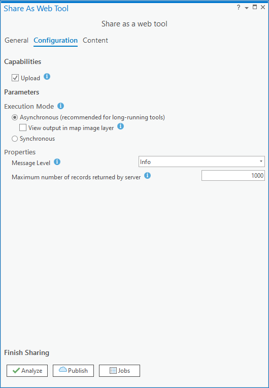

<P>>Sta uploads toe, maak het asynchroon, stel het Info</STRONG> berichtniveau in, dit zal berichten over de verwerking van de werkruimte weergeven.</P>

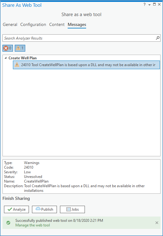

<P>>Vergeet niet om de toolparameter(s) te bewerken - klik op het penpictogram. Mogelijk moet u dit twee keer doen om het te laten 'plakken'.</P>
<P> </P>
<P><IMG style="display: block; margin-left: auto; margin-right: auto;" class="j-img-centered jive-image image-10" src="https:\/\/us.v-cdn.net\/6038851\/uploads\/legacyfs\/online\/503876_pastedImage_8.png" border="0" \/></P>
<P> </P>
<P>>Het zal analyseren met een waarschuwing, dit is normaal voor Spatial ETL-tools.</P>

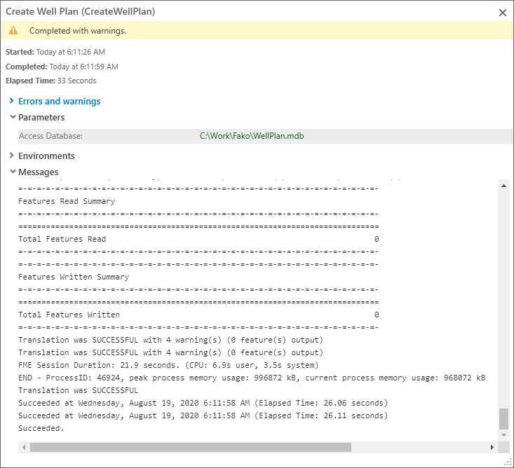

<P>>Na publicatie van de webtool opent u het Catalogusvenster bij de portalinhoud en voert u uw tool uit. De mijne geeft een waarschuwing over wat coördinatensysteemverwerking, maar ik neem de overwinning aan. Ontworpen is dat er geen objecten worden weergegeven als uitvoer omdat er geen schrijver in de werkruimte is, mijn gegevens gingen naar ArcGIS Online dankzij de ArcGISOnlineConnector. Het logboek toont dat tussentijdse verwerking werkte zoals verwacht.</P>

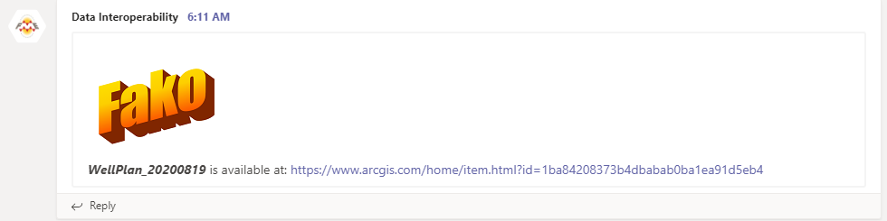

<P>Teams</STRONG> toont mij dat de webhook werd geactiveerd, wat het laatste deel is van de verwerking van de webtool, en het geeft me een service-URL zodat iets</EM> er is.... Bekijk wat er in de HTTPCaller</STRONG> transformer staat om te zien hoe ik een afbeelding in de webhook-payload kreeg (het is een openbaar afbeeldingsitem in Online).</P>
<P> </P>
