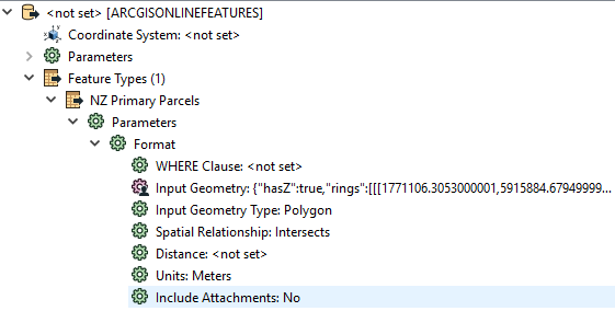

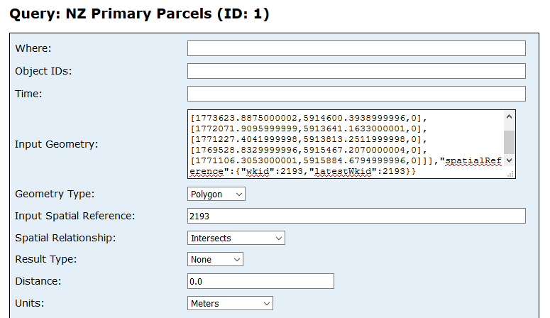

Data Interoperability draait om codevrije benaderingen, maar ik neem even een kleine zijweg in feature service REST API-queryparameters zodat je begrijpt wat er gebeurt. Hieronder staat een screenshot van de HTML-weergave van een

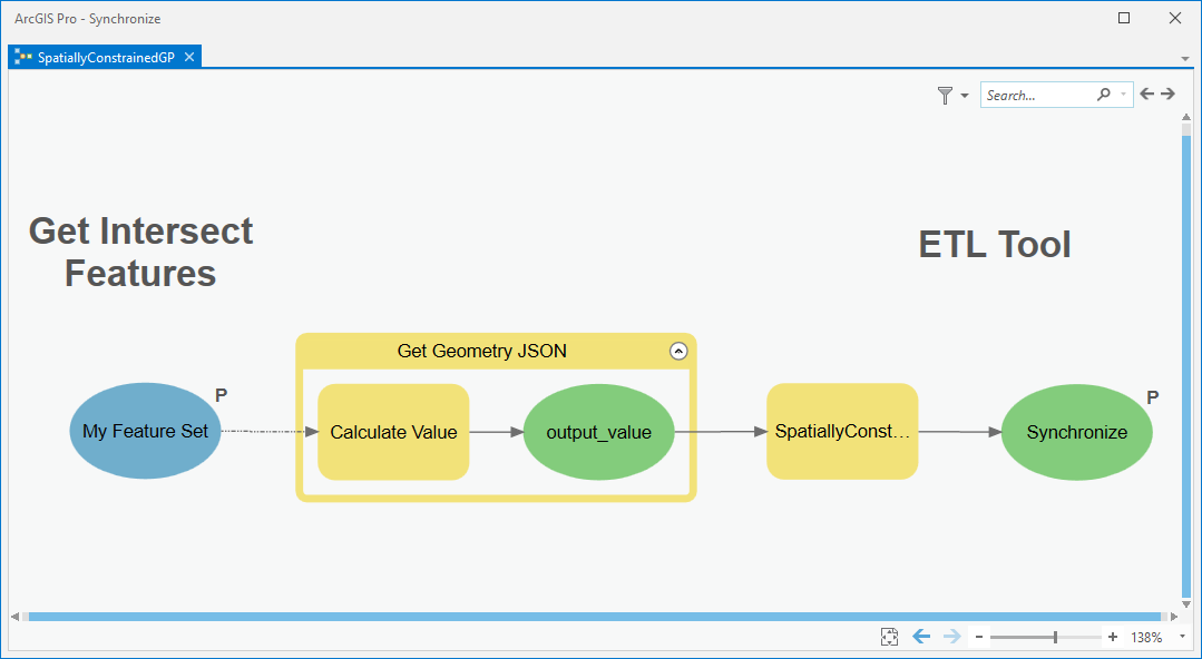

Alles wat er gebeurt met Calculate Value, is dat de invoer-feature set wordt omgezet in een JSON-string met een Python-fragment:<\/?p>
De JSON wordt vervolgens geleverd aan de gepubliceerde ETL-gereedschapsparameter Input Geometry (onthoud het Query-eindpunt!) en...<\/?p>

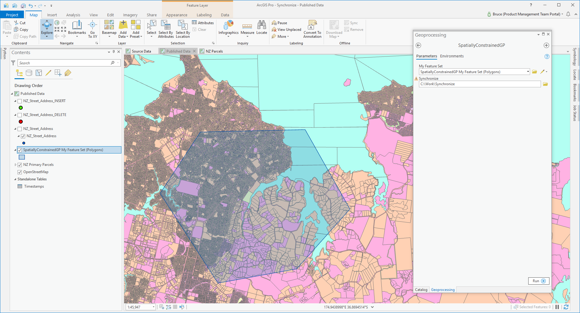

...het ETL-gereedschap doet zijn werk, waarbij alleen features worden overwogen die mijn feature set snijden...<\/?p>

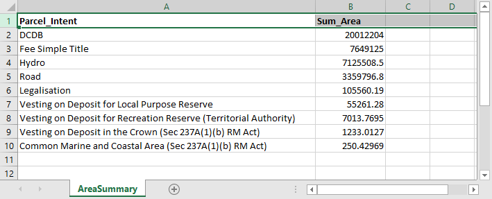

..wat inhoudt dat er een spreadsheet wordt gemaakt die enkele perceeloppervlakte-totalen per geval van een attribuut samenvat:<\/?p>

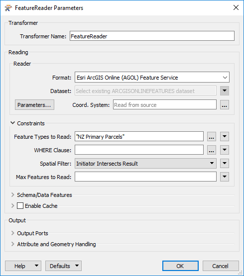

Dat is het dus, pak gewoon JSON uit de kaart wanneer je een feature service-lezer moet voorzien van een Input Geometry-parameter. Als je een FeatureReader transformer gebruikt om een feature service te lezen, is de workflow iets anders, dan moet je de JSON converteren naar een echte FME-feature met een GeometryReplacer (de geometriecodering is Esri JSON) en deze leveren als initiator Spatial Filter-beperking van de FeatureReader, zoals dit:<\/?p>
