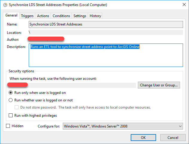

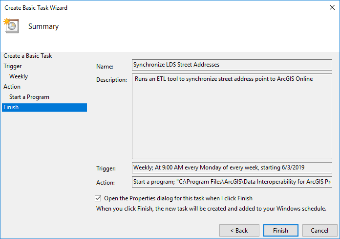

De voorbeeld ETL-tool meldt dat de opdrachtregel die ik moet gebruiken om de workspace uit te voeren is:<\/SPAN><\/P><\/P>"C:\Program Files\ArcGIS\Data Interoperability for ArcGIS Pro\fme.exe" C:\Work\Synchronize\Synchronize.fmw --API_Key "im_not_telling_you_my_api_key" --LDS_Unique_ID "address_id"<\/SPAN><\/P><\/P>Omdat ETL-tools hun parameterwaarden opslaan is het niet nodig om die argumenten mee te geven als ze niet veranderen, dus dit werkt ook:<\/SPAN><\/P><\/P>"C:\Program Files\ArcGIS\Data Interoperability for ArcGIS Pro\fme.exe" C:\Work\Synchronize\Synchronize.fmw<\/STRONG><\/SPAN><\/P><\/P>Nu maken we de geplande taak aan. Open Taakplanner en vul de dialoogvensters in voor een Basis Taak:<\/SPAN><\/P><\/P>
'Pas de instellingen aan zoals je nodig hebt:

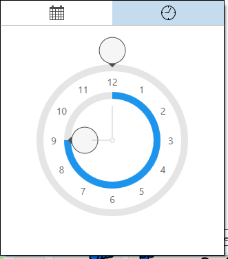

'Tip: If you configure the task exactly as above a command window like below will pop up, if you don't want this use the setting '000022373<\/STRONG> dat een verwijzing bevat naar een alternatieve planningstechnologie.<\/SPAN><\/SPAN><\/P><\/SPAN><\/SPAN><\/P>De nieuwe aanpak:<\/SPAN><\/STRONG><\/SPAN><\/P>Lees alstublieft het Pro 2.5 helponderwerp 'Schedule geoprocessing tools' voor details, ik zal hier alleen de gebruikersinterface-ervaring tonen. Beginnend met dezelfde 'Synchronize' ETL-tool als in de hierboven beschreven legacy-aanpak, maak ik een geplande tool aan via de Run-knop, hier is een schermafbeelding:<\/SPAN><\/SPAN><\/P><\/SPAN><\/SPAN><\/P><\/SPAN><\/SPAN><\/P><\/SPAN><\/SPAN><\/P>Selecteer 'Schedule' en je krijgt een configuratiedialoog:<\/SPAN><\/SPAN><\/P><\/SPAN><\/SPAN><\/P><\/SPAN><\/SPAN><\/P><\/SPAN><\/SPAN><\/P>Ik stel wekelijkse herhaling in zoals in het eerste voorbeeld; om de waarde van 'Begin On' te verfijnen, biedt het keuzemenu een handige datum-tijdkiezer:<\/SPAN><\/SPAN><\/P> < \/ SPAN > < \/ SPAN > < \/ P > < P style = " - qt - block - indent : 0 ; text - indent : 0 px ; margin : 0 px ; " > < SPAN style = " color :#000000;background-color:#ffffff ; " > < SPAN class = " "data - aura - class = " uiOutputText "data - aura - rendered - by = "10988 : 0 " > < IMG __jive_id = "478068 "class = " image -12 j-img-centered jive-image "src = "https : \/ \/ us.v-cdn.net \/6038851 \/uploads \/legacyfs \/online \/478068_pastedImage_16.png "style = " display : block ; margin-left : auto ; margin-right : auto ; " \/ > < \/ SPAN > < \/ SPAN > < \/ P > < P style = " - qt - block - indent : 0 ; text - indent : 0 px ; margin : 0 px ; " > < SPAN style = " color :#000000;background-color:#ffffff ; " > < SPAN class = " "data - aura - class = " uiOutputText "data - aura - rendered - by = "10988 : 0 " > < IMG __jive_id = "478067 "class = " image -11 j-img-centered jive-image "src = "https : \/ \/ us.v-cdn.net \/6038851 \/uploads \/legacyfs \/online \/478067_pastedImage_14.png "style = " display : block ; margin-left : auto ; margin-right : auto ; " \/ > < \/ SPAN > < \/ SPAN > < \/ P > < P style = " - qt - block - indent : 0 ; text - indent : 0 px ; margin : 0 px ; " > < SPAN style = " color :#000000;background-color:#ffffff ; " > < SPAN class = " "data - aura - class = " uiOutputText "data - aura - rendered - by = "10988 : 0 " > Ik ben klaar! Hoe makkelijk is dat! Afgezien van het voor de hand liggende gemak van het instellen van de automatisering, moet u opmerken dat de ETL-tool slechts een tool is, er zijn geen speciale overwegingen bij het omgaan met een ETL-tool versus een kern geoprocessing tool (of model). Waarschuwing, als u gelijktijdige licenties gebruikt en een Python script tool plant die extensies aanroept (bijvoorbeeld Data Interoperability), dan heeft uw code een CheckOutExtension() oproep nodig.Een fijn punt, vergeet niet om geschikte energiebeheerinstellingen te gebruiken (schijf uitschakelen, slaapstand, sluimerstand) voor uw plannings-pc, bespreek dit met uw IT-mensen als u twijfels heeft, bijvoorbeeld het is mogelijk dat netwerkbeheerders regels afdwingen voor sluimerstand die de zichtbare energie-instellingen overschrijven. <\ / SPAN> <\ / SPAN> <\ / P> < P style=\"-qt-block-indent:
