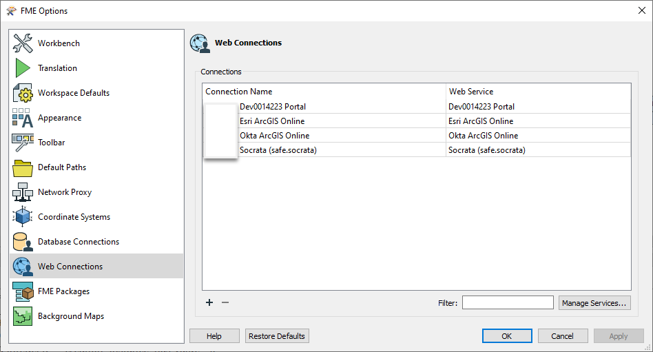

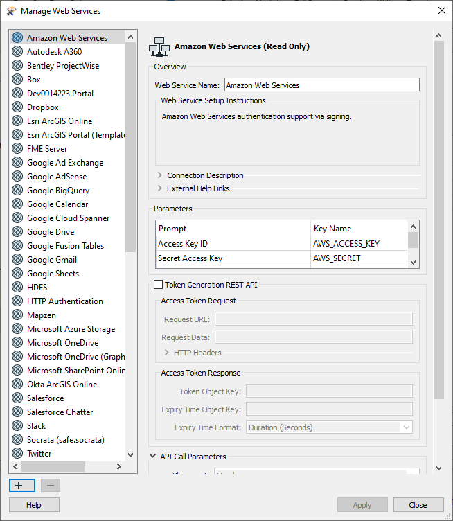

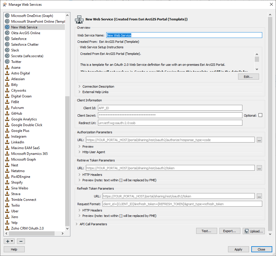

Praat over een stealth enhancement<\/STRONG>, ik dacht dat dit even zou duren maar het arriveerde vanochtend. De recent gepubliceerde ArcGISOnlineConnector <\/A> ondersteunt nu on-premise portals. Nu kun je portal itembeheer automatiseren met Spatial ETL<\/STRONG> tools of FME<\/STRONG>. Fantastisch!<\/P><\/P>Hier is hoe je het instelt. Maak eerst een portal connectie app aan met de workflow beschreven in deze blog<\/A>. Noteer de App ID<\/STRONG> en App Secret.<\/STRONG><\/P><\/P>Open dan Workbench<\/STRONG> en de FME Tools<\/STRONG> dialoog bij de Web Connections<\/STRONG> weergave. Rechtsonder zie je de knop Manage Services<\/STRONG>:<\/P><\/P><\/P><\/P>Klik op Manage Services<\/STRONG>, je ziet deze dialoog.<\/STRONG><\/P><\/P><\/P><\/P>Klik op het +<\/STRONG> dropdown menu linksonder en kies Create From..<\/STRONG>.<\/P><\/P><\/P><\/P>Kies dan Esri ArcGIS Portal (Template)<\/STRONG>...<\/P><\/P><\/P><\/P>Vul vervolgens de gegevens van je portal in en je hebt een nieuw connectietype.<\/P><\/P><\/P><\/P>Authenticeer een verbinding van het nieuwe type en je hebt een webverbinding die je kunt gebruiken met ArcGISOnlineConnector<\/STRONG> om verbinding te maken met je portal.<\/P><\/P><\/P><\/P>ArcGISPortalConnector<\/STRONG> is een alias voor ArcGISOnlineConnector <\/
