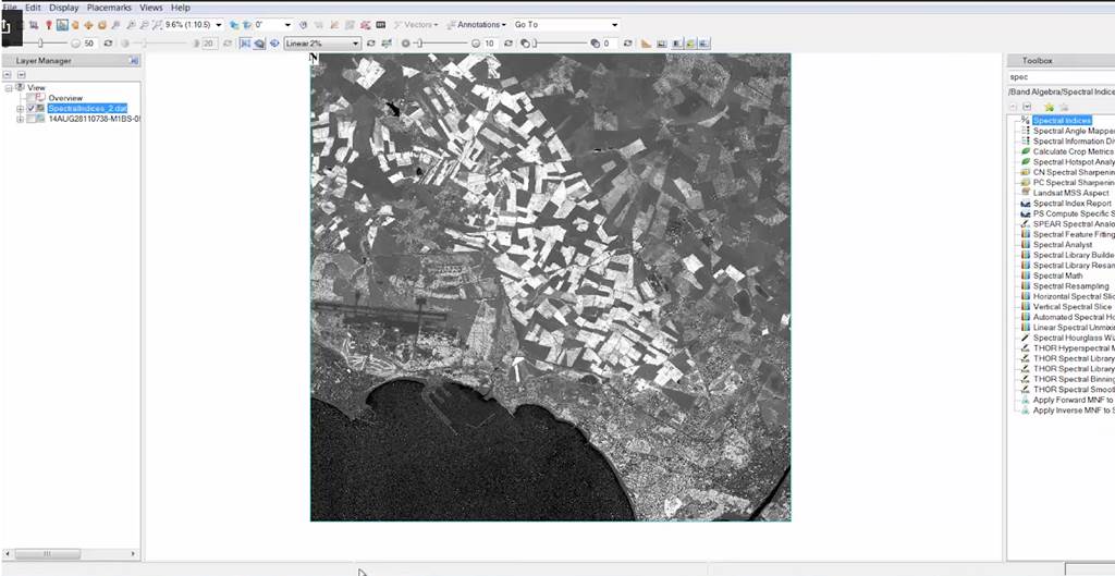

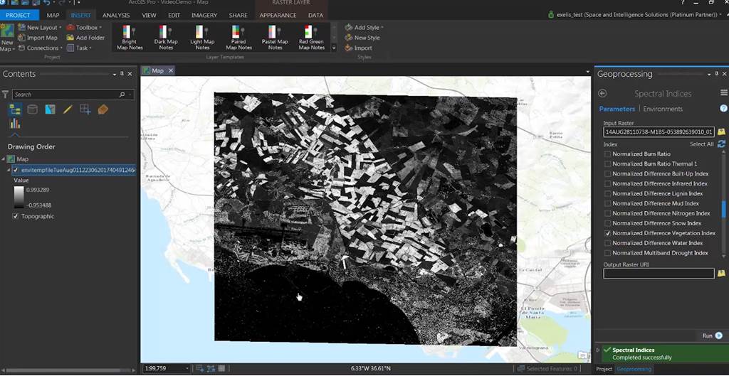

<\/SPAN><\/P>Een recente innovatie van ENVI is de “ENVI Modeler”, een nieuwe visuele programmeer- en workflowmodelleringstool gebaseerd op Task. Het combineert de kracht van de ENVI Application Programming Interface (API) met een eenvoudigere en intuïtievere gebruikersinterface, waardoor je workflows kunt creëren zonder enige kennis van de ENVI programmeertaal (IDL). De aangepaste gegevensverwerking die meerdere Tasks combineert, kan worden gepubliceerd als een zelfstandige tool in ArcMap of ArcGIS Pro.<\/SPAN><\/P><\/P>
<\/SPAN><\/P><\/P>"ENVI Py for ArcGIS" is een andere innovatie die een eenvoudige en krachtige tool biedt om ENVI analytics uit te voeren in ArcGIS Pro en ArcMap. Een toolbox van ENVI Analytics wordt automatisch toegevoegd aan ArcGIS Pro of ArcMap. Je kunt ook zoveel aangepaste ENVI toolboxes maken als nodig is, dankzij de functies van ENVITask.<\/SPAN><\/P>Wat betreft Interoperabiliteit en Integratie van ENVI en ArcGIS, hebben we het volgende:<\/STRONG><\/P>Op dataniveau in ENVI:<\/STRONG><\/P>Lezen \/ Schrijven \/ Directe creatie van ArcGIS Geodatabases.<\/SPAN><\/LI>ArcGIS kaartprojectiemotor.<\/SPAN><\/LI>Ondersteuning voor Esri lagen.<\/SPAN><\/LI>Directe toegang tot Esri basiskaarten.<\/SPAN><\/LI>Importeren van ArcGIS kaartontwerpen.<\/SPAN><\/LI>Ondersteuning voor standaarden zoals ArcGIS for Server, Image Services, ArcGIS , OGC, REST.<\/SPAN><\/LI><\/UL> <\/SPAN><\/P>Op dataniveau in ArcGIS:<\/STRONG><\/P>Lezen \/ Schrijven van ENVI-bestanden vanaf platforms zoals Desktop, Server of Mobile.<\/SPAN><\/LI>Direct openen van ENVI-bestanden in ArcMap en ArcGIS Pro.<\/SPAN><\/LI>Integratie van ENVI-bestanden in Esri lagen zoals Mosaics, Layers en Image Services.<\/SPAN><\/LI><\/UL><\/P>Op interface-niveau:<\/STRONG><\/P>Gebruikers kunnen data in ArcGIS verzenden met één muisklik, en ze kunnen data rechtstreeks vanuit ArcGIS naar ENVI slepen en neerzetten.<\/SPAN>Het is mogelijk om beide interfaces tegelijkertijd te koppelen, wat een soepelere ervaring biedt<\/P><\/P>Op toolniveau:<\/STRONG><\/P>ENVI Tools: <\/STRONG>Gebruikers kunnen nu ENVI- en ArcGIS-tools gebruiken in één toolbox om gemakkelijk beeld-, terrein-, vector- en rastergegevens te verwerken, allemaal binnen één interface.<\/SPAN><\/P>Dit <\/SPAN>biedt ENVI-functionaliteiten op het ArcGIS-platform, en gebruikers kunnen geavanceerde beeldanalyse uitvoeren vanuit de ArcGIS-interface, waarmee je het volgende bereikt:<\/SPAN><\/P>Voer geavanceerde beeldanalysetools uit, vooral de populairste direct vanuit de ArcGIS-interface.<\/SPAN><\/LI>Maak aangepaste ENVI-algoritmen voor gebruik in de ArcToolbox.<\/SPAN><\/LI>Na installatie van ENVI verschijnen de verwerkingstools automatisch in ArcGIS.<\/SPAN><\/LI><\/UL><\/P>IDL-Python Bridge: <\/STRONG>Het is een bidirectionele brug die het gemakkelijk maakt om Python vanuit IDL aan te roepen of IDL vanuit Python uit te voeren tussen beide platforms.<\/SPAN><\/P>GSFpy: <\/STRONG>(Geospatial Service Framework Python) maakt het mogelijk om ENVI-analysetools te integreren in de Toolbox van ArcMap of ArcGIS Pro zodat elke taak of tool die in ENVI wordt gebruikt beschikbaar kan zijn in ArcMap of ArcGIS Pro door een tool te creëren.<\/SPAN><\/P> <\/SPAN><\/P>Op workflow-niveau:<\/STRONG><\/P>ArcGIS Model Builder<\/STRONG> maakt batchverwerking mogelijk \u201cbatch\u201d
