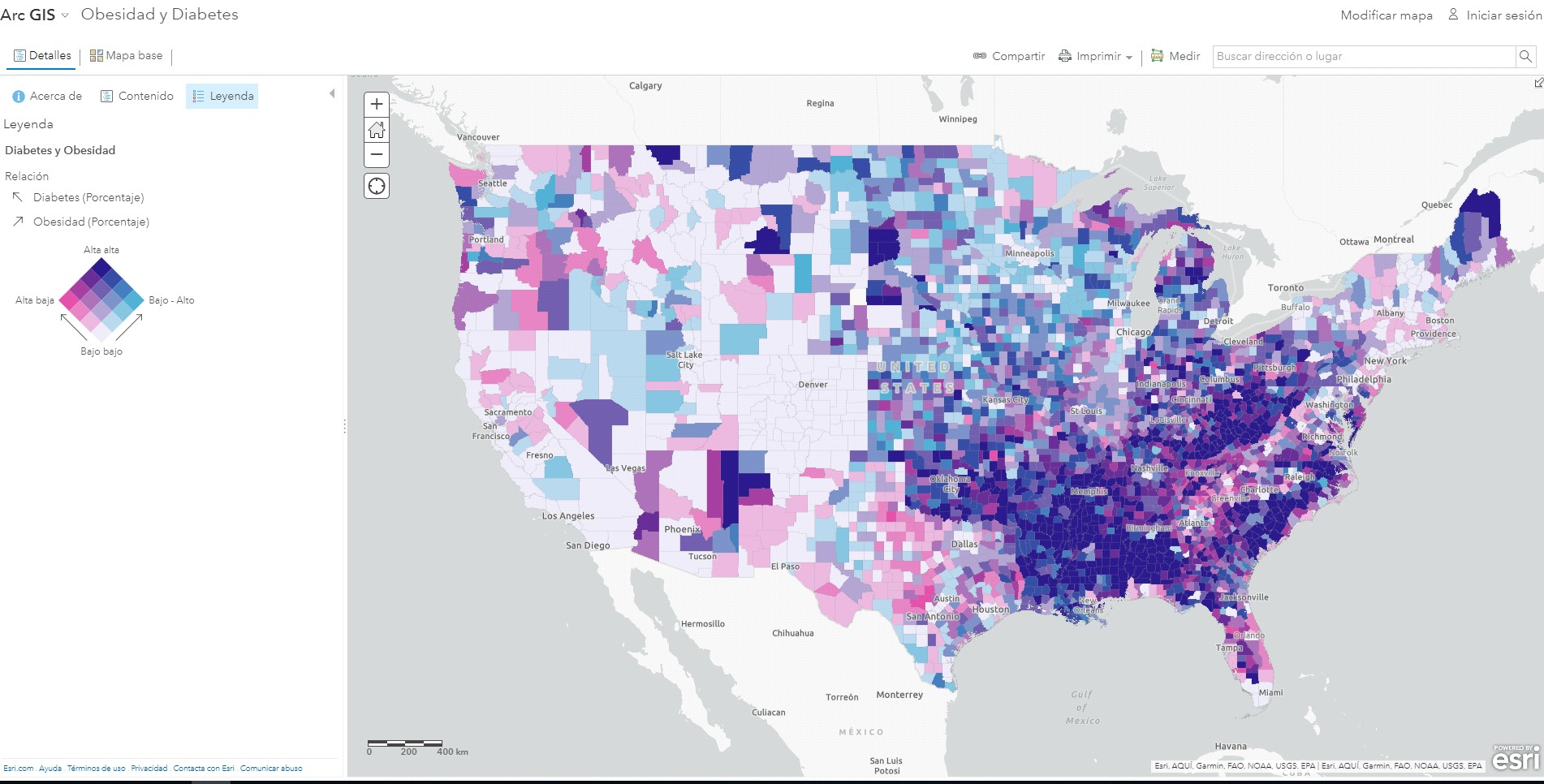

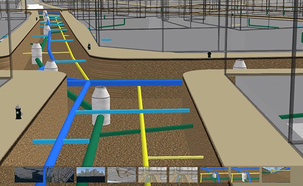

ArcGIS (AGOL) <\/STRONG><\/SPAN>is een belangrijk onderdeel van het platform ArcGIS <\/STRONG>dat ons in staat stelt een web GIS te implementeren gebaseerd op de Esri-cloud, als oplossing voor cartografische weergave en analyse om interactieve webkaarten en applicaties te maken die met uw hele organisatie gedeeld kunnen worden.<\/SPAN><\/P>Hoe kunt u ArcGIS gebruiken? <\/STRONG><\/SPAN><\/P>Als uw organisatie beschikt over een licentie voor ArcGIS for Desktop en een actieve onderhoudscontract heeft, dan kunt u profiteren van alle voordelen die AGOL biedt.<\/SPAN><\/P>Wat zijn de nieuwigheden van AGOL? <\/STRONG><\/SPAN><\/P>AGOL<\/STRONG><\/SPAN> wordt voortdurend bijgewerkt en in de laatste versie zijn nieuwe slimme mapping-mogelijkheden toegevoegd zoals de Relatiekaart; ook kunnen we nu interactie hebben met ondergrondse data in 3D-scènes en andere nieuwigheden die u in dit artikel zult ontdekken.<\/SPAN><\/P>Relatiekaart<\/STRONG><\/SPAN><\/P>Met de nieuwe stijl van relationele mapping<\/STRONG> kunt u twee thema's binnen één kaart verkennen en visualiseren, deze nieuwe stijl helpt u te zien of twee attributen van uw data gerelateerd kunnen zijn door middel van bivariate choropleth mapping (combineert twee verschillende sets van grafische symbolen of kleuren).<\/SPAN><\/P><\/P><\/SPAN><\/P><\/P>Hoe maakt u een relatiekaart? <\/STRONG><\/SPAN><\/P><\/P>Log in op uw ArcGIS-account<\/A><\/SPAN>.<\/SPAN><\/P><\/LI>Klik op het hoofdlint op Kaart.<\/STRONG><\/SPAN><\/P><\/LI>Klik op Toevoegen<\/STRONG> en laad uw feature service op de kaart.<\/SPAN><\/P><\/LI>In het paneel Inhoud<\/STRONG>, wijs naar uw laag en klik op de knop Stijl wijzigen.<\/STRONG><\/SPAN><\/P><\/LI>Selecteer twee numerieke attributen (integer, double, enz.)<\/SPAN><\/LI>Selecteer de mapping-stijl "Relatie".<\/SPAN><\/LI>Visualiseer en analyseer uw kaart.<\/SPAN><\/LI><\/UL><\/P>Interactie met ondergrondse data<\/STRONG>Deze nieuwe versie maakt het mogelijk om globale en lokale scènes ondergronds te visualiseren en te verkennen. De nieuwe transparantie-slider voor het terrein<\strong> stelt u in staat door het aardoppervlak heen te kijken en ondergrondse kenmerken zoals seismische metingen of nutsinfrastructuur te onthullen. U kunt ook ondergronds navigeren in globale scènes om beter te visualiseren en interactie te hebben met ondergrondse data.<\span> <\/p>Hoe kunt u ondergrondse data visualiseren?<\/strong> Log in op uw ArcGIS-account<\/><\span>.<\span>Klik in het lint op Scène.<\strong>Maak een nieuwe 3D-scène of gebruik degene die AGOL aanbiedt.<\span>Klik op de Basemap Tool om de galerij te openen.<\span>Klik op de miniatuurweergave van de basemap die uw scène het beste benadrukt.<\span>Pas de transparantie-slider van de grond aan.<\span>Navigeer ondergronds.<\span>
