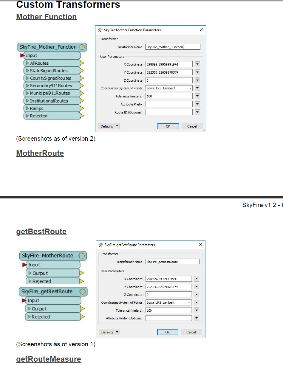

Voor degenen die FME en Roads & Highways hebben, heeft Iowa DOT aangepaste FME-transformators en een webservice ontwikkeld (genaamd SkyFire) die meerdere R&H-webservices combineert, waardoor het voor eindgebruikers gemakkelijk is om locatiegegevens te transformeren. Onze oude LRS had een API die mijn team ontwikkelde genaamd JetFire (zie bijgevoegde documentatie, binnenkort buiten gebruik gesteld)<\/SPAN>Voorbeeld van een SkyFire API-aanroep <\/SPAN>https:\/\/fme.iowadot.gov\/fmedatastreaming\/SkyFire\/<\/A> <\/SPAN><\/SPAN>Als je FME hebt en meer wilt weten, stuur me dan een e-mail en ik kan delen wat we hebben. <\/SPAN><\/P><\/P>Als je soortgelijke dingen hebt gedaan met ESRI workflow manager, zou ik graag willen zien wat je hebt gedaan. We zijn van plan een vergelijkbare geoprocessing-service op onze ArcGIS Server-stack op te zetten. Het kan goed zijn om een webinar te organiseren om te laten zien hoe organisaties R&H-services gebruiken om coole dingen te doen.<\/SPAN><\/P><\/BODY><\/HTML>
