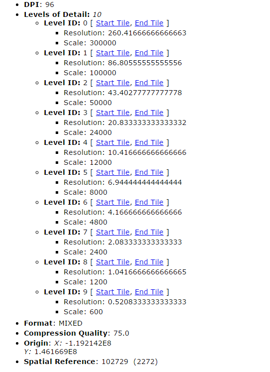

We hebben ook wat informatie nodig over de service zelf. Dit omvat de oorsprong en resolutie voor elk zoomniveau. Deze kunnen ook worden gevonden op de endpoint-URL van de service. Hieronder staat een afbeelding die laat zien waar deze informatie te vinden is:

origin: [-1.192142E8, 1.461669E8],
resolutions: [
260.41666666666663,
86.80555555555556,
43.40277777777778,
20.833333333333332,
10.416666666666666,
6.944444444444444,
4.166666666666666,
2.083333333333333,
1.0416666666666665,
0.5208333333333333
