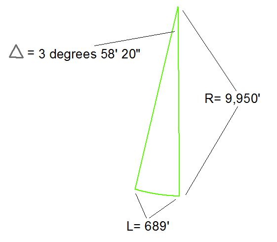

Er is een eenvoudig kromme segment in een landmeetkundige kaart die ik graag in gis wil cogo'en. Ik weet niet hoe ik de 3 gegeven gegevens moet interpreteren en invoeren in cogo. Dit is hoe ik de 3 gegevens interpreteer:<\/P>
<\/A><\/P>Kan iemand deze 3 gegevens interpreteren en mij adviseren hoe ik het kromme segment "L" kan digitaliseren? <\/P>Ken<\/P><\/BODY><\/HTML>
After querying my friend, Preston Denney, Churchill county, nevada, gis analyst, I can answer this question. Use the cogo traverse wizard to create a straight segment before the curve segment - select tangent curve: for the first box Angle = 3-50-20 for the box to the right Radius= 9950' check right or left [the add button should be active, allowing you to proceed
