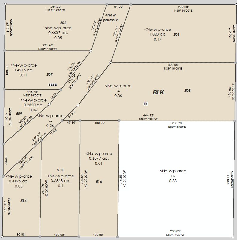

In een poging om enkele van onze oudere kaarten in de kadastrale structuur te verwerken, ben ik verschillende kaarten tegengekomen waarbij percelen die een recordrichting en afstand hebben, niet sluiten binnen de gespecificeerde tolerantie (0,3281), en ook geen opgegeven oppervlakte vermelden vanwege deze grote misclose na het traverseren.<\/P>
<\/P>

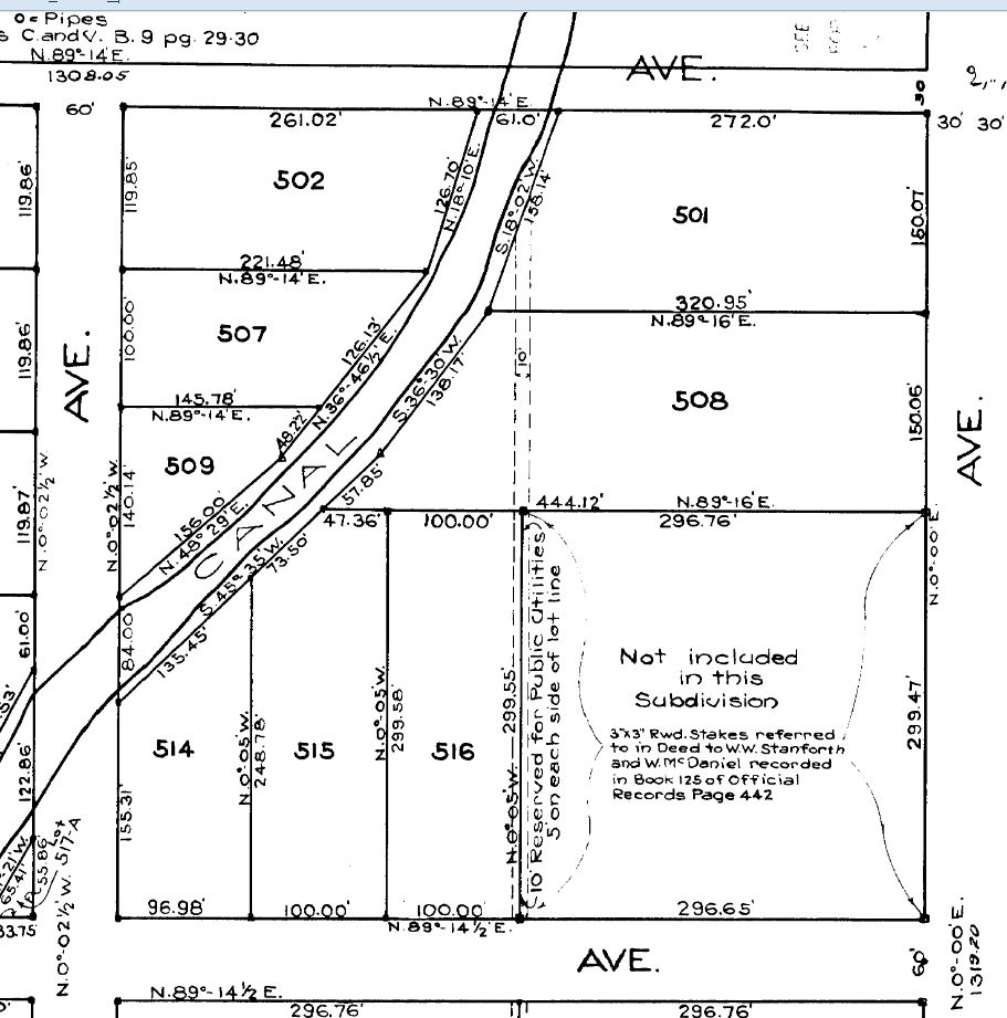

In het onderstaande bijgevoegde voorbeeld, op de belastingpercelen, ziet u de perceelnaam, opgegeven oppervlakte en misclose afstand. Zoals u kunt zien, zijn er verschillende belastingpercelen die geen opgegeven oppervlakte hebben en ook een grote misclose afstand. (Ik heb ook de kaart van 1922 ter referentie bijgevoegd).<\/P>
<\/P>
Mijn vraag is, is het gepast om deze percelen binnen de structuur te houden wetende dat ze niet sluiten? Hoe gaat u om met dit soort gegevens? Alle informatie in situaties zoals deze wordt zeer gewaardeerd.<\/P>
