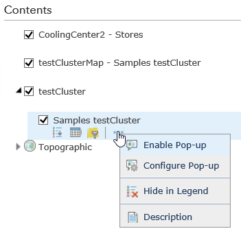

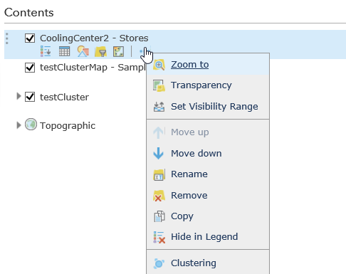

Ik wil de nieuwe clusteroptie in AGO uitproberen, maar om de een of andere reden kan ik deze niet gebruiken bij mijn services die met AGS 10.3.1 zijn gepubliceerd.
Ik heb twee services toegevoegd aan AGO:
- De service die door mijn server is gepubliceerd, waarop ik geen clustering kan toepassen omdat de optie niet beschikbaar is
Beide services zijn featureservices in WGS84 en voldoen aan de aandachtspunten in de ESRI-documentatie.
