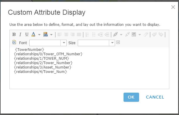

Ik heb mijn pop-up zo ingesteld dat kenmerken uit meerdere gerelateerde tabellen worden weergegeven. Sommige tabellen hebben een 1-op-1-relatie en andere een 1-op-veel-relatie, dus ik weet dat ik in sommige gevallen aantallen moet zien en in andere gevallen het betreffende kenmerk. Het probleem is dat er geen gerelateerde records in de pop-up worden weergegeven. Ik weet dat de relaties werken, want als ik op Gerelateerde records weergeven klik, verschijnen alleen de gerelateerde waarden in de tabel. Heeft iemand dit ooit meegemaakt? Hieronder heb ik schermafbeeldingen toegevoegd. Bedankt
