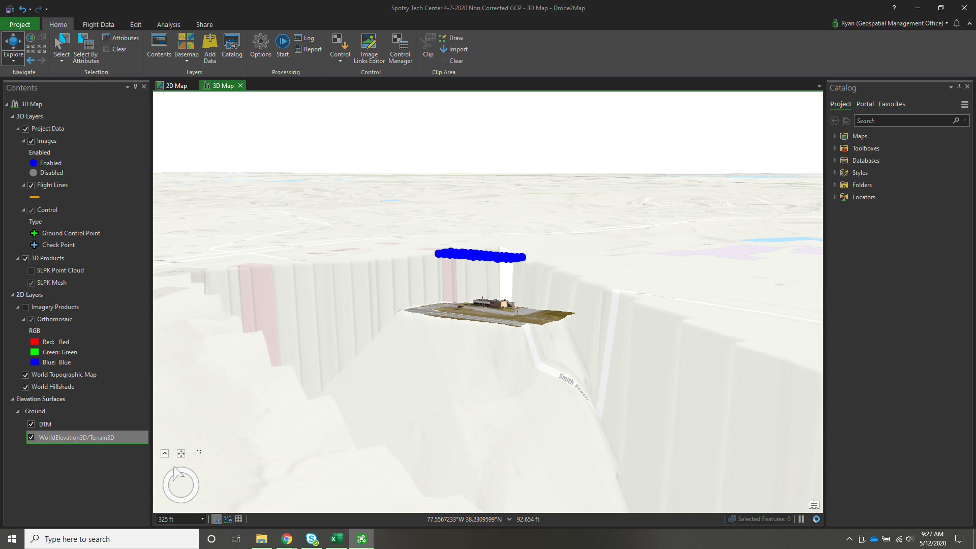

Ik gebruik momenteel Drone 2 Map om 3D-kaarten te maken met een DJI Drone die opneemt in WGS84, mijn GCP's zijn ook verzameld in WGS84. Wanneer ik de missie verwerk en toepas met de World Elevation achtergrond, is het hoogteverschil bijna 120 ft. Het lijkt erop dat de World Elevation de lokale geoidhoogte toepast en niet WGS84. Is er een manier om dit te corrigeren? <\/P>
