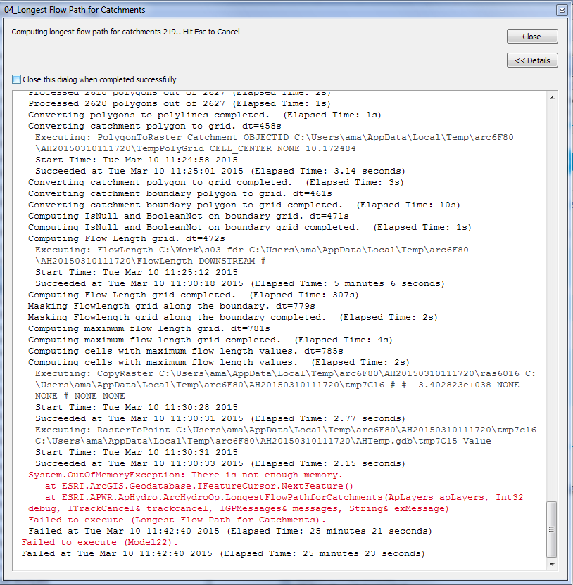

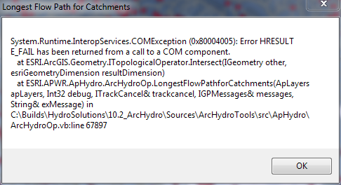

Voorwoord: Dit is vergelijkbaar met de post die ik maakte op 19-01-2015<\/A>, behalve dat het probleem destijds was dat de nieuwste build de batch subwatershed delineation tool niet succesvol draaide. De nieuwste ArcHydro build heeft dit specifieke probleem opgelost; echter, een ander probleem ontstond bij het uitvoeren van de Longest Flow Path for Catchments tool.Christine Dartiguenave<\/A> is geweldig geweest in het assisteren met deze problemen en ik hoop opnieuw op haar begeleiding te kunnen rekenen!<\/EM><\/P><\/P>Toen ik eerder ArcHydro tools gebruikte, kon ik de Longest Flow Path for Catchments (LFPC) tool gemakkelijk uitvoeren. Sindsdien heb ik gemerkt dat er de afgelopen maanden nogal wat updates zijn geweest. Het probleem dat ik heb, is dat zowel de Toolbar als Toolbox tool voor LFPC fouten geven, terwijl ze normaal succesvol draaiden (ik heb een controle werkmap bewaard om de ArcHydro tools te testen). De controle werkmap die ik heb, slaat de ArcHydro-bestanden op in de standaardformaten voor rasters en shapefiles.<\/P><\/P>Bovendien heb ik de temp-map geleegd via ApUtilities > Additional Utilities > Clean User's Temp Folder. Ik zit vast en vraag me af of dit iets te maken heeft met de nieuwe build of dat ik een fout maak.<\/P><\/P>Alle hulp wordt zeer gewaardeerd!<\/P><\/P>Hier zijn mijn omgevingsspecificaties:<\/SPAN><\/P>Windows 7 Professional 64-bit (6.1, Build 7601)<\/P>Intel Xeon Quad Core 2.8 GHz<\/P>11 GB RAM<\/P>NVIDIA Quadro FX 580<\/P>ArcGIS 10.2.2 voor Desktop (ver. 10.2.3552)<\/P>bewerken: Arc Hydro Tools (x64) v.10.2.0.110<\/SPAN><\/STRONG><\/P><\/P>De foutmelding is als volgt:<\/P><\/P><\/P><\/BODY><\/HTML>
<\/P>
