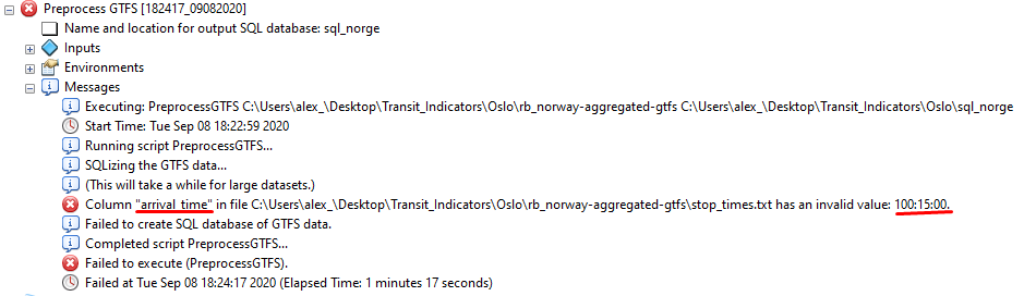

Hallo! Ik gebruik de BetterBusBuffers-tool en ArcGIS v.10.3 om de Noorse GTFS-dataset te analyseren (hier<\/A>). Echter, vanaf de eerste stappen en wanneer ik GTFS voorverwerk, krijg ik verschillende fouten, zoals ongeldige arrival_times, enz. Heeft iemand ideeën hoe ik deze problemen kan oplossen? Reinigt de Interpolate blank stop times-tool dit soort ongeldige arrival time?<\/P><\/P><\/BODY><\/HTML>

Interpolate Blank Stop Times will only clean up blank values for the arrival_time column. If you have invalid values like this one, you need to either manually fix the value with a good one, or delete the value so it is blank and then run Interpolate Blank Stop Times.
Thanks, Melinda!
