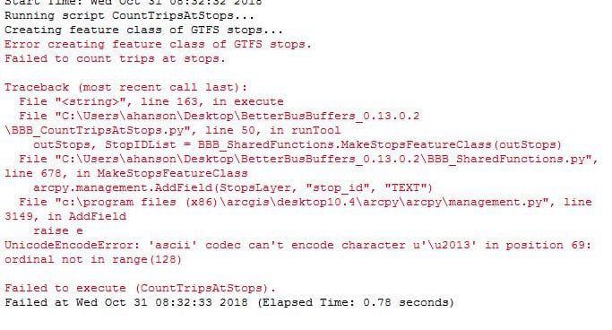

Ik probeer de tool Count Trips at Stops te gebruiken binnen BetterBusBuffers (v. 0.13.0.2), maar krijg steeds een unicode-fout. Ik heb de tool eerder succesvol gebruikt, maar ben deze fout de afgelopen week gaan krijgen. Ik heb de GTFS-gegevens al succesvol voorbewerkt in een SQL-database. Foutmelding hieronder. Ik gebruik ArcGIS 10.4.1 voor Desktop met een basislicentie. <\/P>
