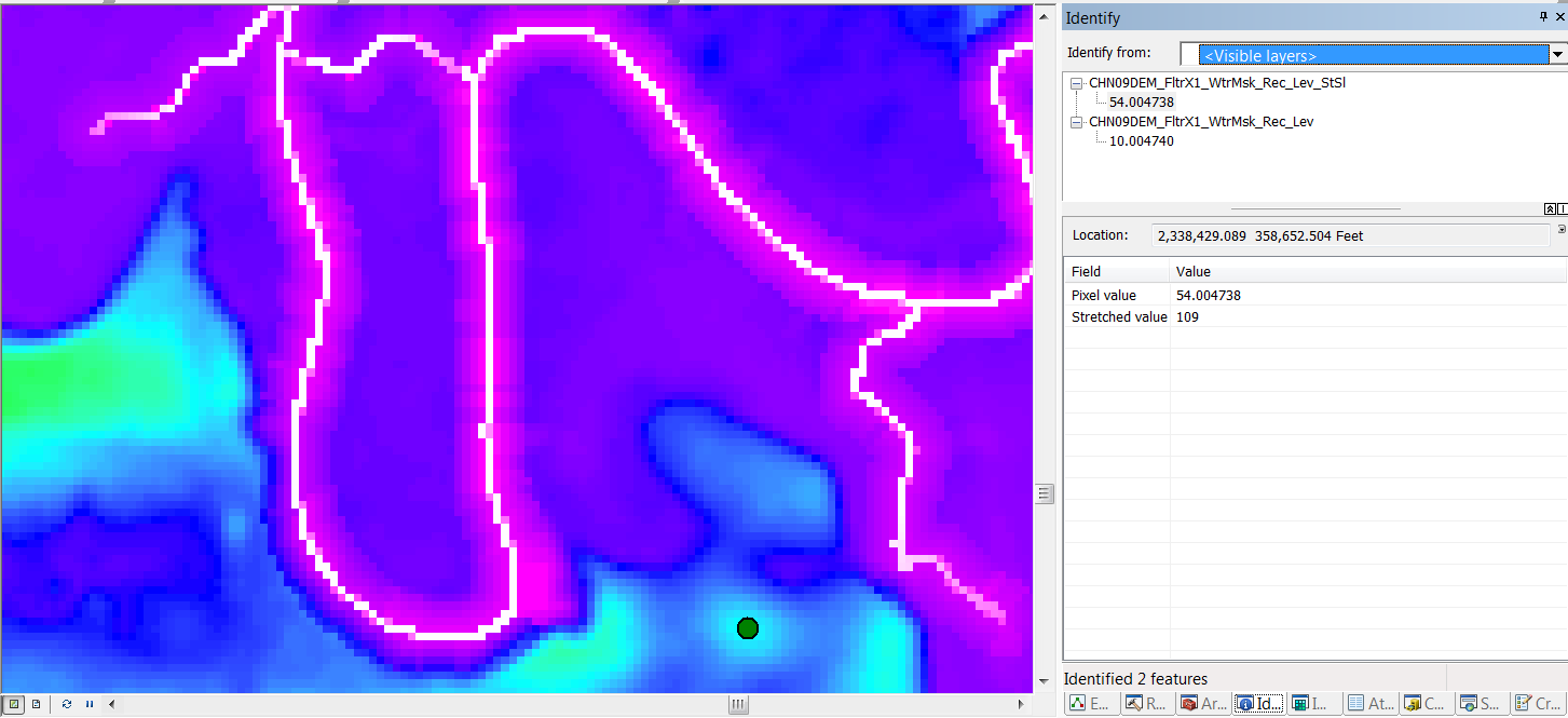

Ik heb de functie "Burn Stream Slope" gebruikt in ArcHydro en de resultaten zijn.. vreemd. Wanneer ik de identify gebruik op het vorige DEM en het resulterende DEM bovenop een heuvel (niet bij een stroom) is het hele DEM in hoogte verschoven met meer dan 44 voet! Is dit normaal, of is er iets heel erg misgegaan? <\/P>
<\/P>
<\/P>
<\/P>
Opmerking: ik heb de standaardwaarden gebruikt voor Assign Stream Slopes (Hoge waarde voor starthoogte = 1000 en Hoogtevalwaarde = 10) omdat ik foutmeldingen kreeg voor waarden buiten bereik als ik deze veranderde.<\/P>
