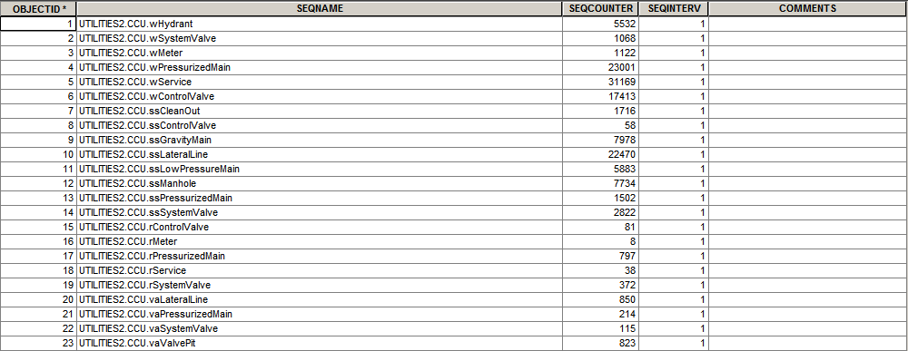

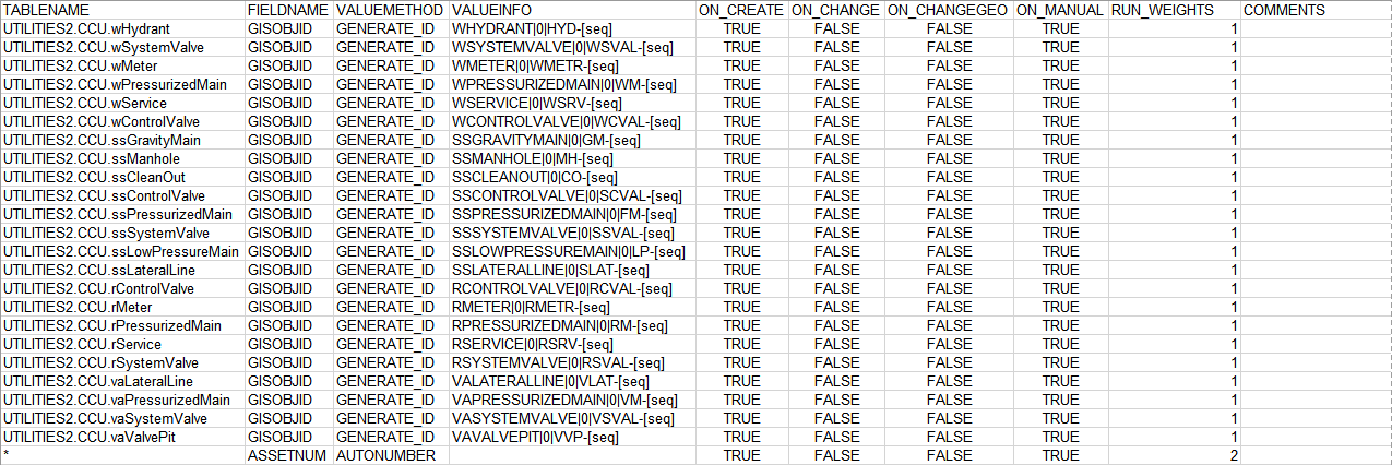

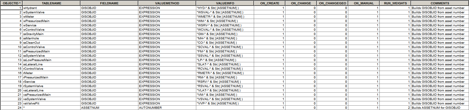

Ik heb een probleem met het vullen van een ID-attribuut "GISOBJID" dat een string is in een versiebeheer SDE-dataset. De AUTONUMMER die ik wil combineren "ASSETNUM" werkt prima voor alles, maar ik wil dat combineren met een ALFA-prefix (FM-123) in het "GISOBJID" attribuut. Ik heb verschillende manieren geprobeerd zonder succes. Alleen de AUTONUMMER werkt. Ik heb geprobeerd de volledige SDE-naam "UTILITIES2.CCU.ssPressurizedMain" te gebruiken in de DynamischeWaarde Tabel en de verkorte versie "ssPressurizedMain" zonder resultaat. Ik heb ook geprobeerd een EXPRESSIE "FM-" & Str( [ASSETNUM] ) en GenerateID met SSPRESSURIZEDMAIN|0|FM-[seq], nog steeds geen succes. Alle hulp hierbij wordt zeer gewaardeerd. Alvast bedankt!<\/SPAN><\/P><\/P>1.
