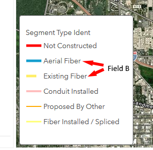

Dit lijkt bijna te werken. Het combineert de meeste items uit beide lijsten, zodat ik de symbolen kan aanpassen (Underground ontbreekt echter):
Wanneer ik een van deze velden probeer te bewerken via de pop-up op de kaart, verdwijnen alle symbolen en lijkt de kaart leeg, op de labels na.
Om de vraag wat verder toe te lichten: hoe combineer ik twee lijsten om unieke symbolen te maken, zodat alle symbolen in de lijst staan en niet alle symbolen verdwijnen wanneer een van de velden wordt bijgewerkt?
