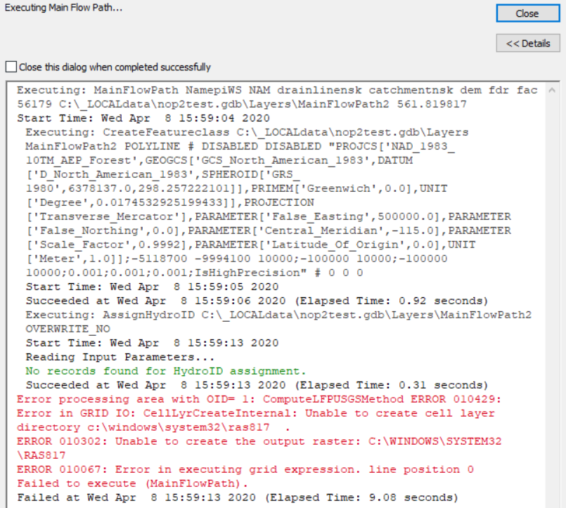

Hallo! Ik voeg mijn ArcHydro problemen toe aan een lange lijst van lastige en schijnbaar onoplosbare fouten met de toolset! Ik ben onlangs geüpgraded van 10.3 naar 10.7 en nu heb ik problemen met de tools in de Watershed Processing set in ArcHydro. Ik heb de beschikbare probleemoplossingsdocumenten doorgenomen en alles dienovereenkomstig ingesteld. Het enige waar ik me niet aan kan houden is het plaatsen van mijn project in de root van de C:-schijf omdat ik geen schrijfrechten heb en ik moet C:\_LOCALdata\ gebruiken.<\/P>
<\/P>
Ik ben waterscheidingen aan het afbakenen en hun morfologie aan het karakteriseren voor een aantal stroommonsternamesites. Ik heb met succes de waterscheidingen en hun uitlooppunten gegenereerd, maar ik ben er niet in geslaagd om de Main Flow Path tool uit te voeren (dat kon ik wel in 10.3). Een screenshot van de resulterende fout staat hieronder. Alle inzichten worden gewaardeerd.<\/P>
