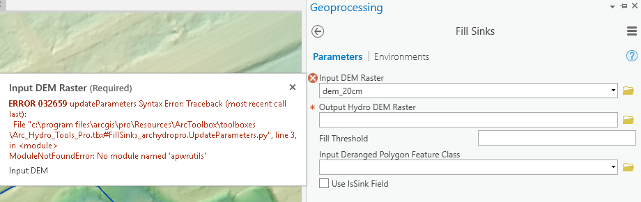

Ik heb ArcHydro succesvol gebruikt met eerdere versies van ArcGIS Pro, maar met de nieuwste Pro-release krijg ik fouten met de ArcHydro-tools in de toolbox. Specifiek herkent het geen enkele rasterdatasets. Ik krijg Fout 032659, zoals te zien is in de onderstaande schermafbeelding. Ik heb het geprobeerd met meerdere soorten rasters, zowel in gdb's als buiten gdb's.<\/P>
<\/P>
Ik vraag me af of iemand anders hier ook tegenaan is gelopen. Ik dacht dat het misschien te maken heeft met de nieuwe versie van Pro die een nieuwe python-bibliotheek heeft, en dat de ArcHydro-tools nog niet zijn bijgewerkt om hiermee overeen te komen, maar ik weet het niet zeker. <\/P>
Enige gedachten? <\/P>
