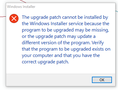

Ik probeer verschillende problemen op te lossen in ArcHydro en het lijkt erop dat ik een patch moet installeren. Ik gebruik ArcMap 10.6. Echter, wanneer ik de patch hier download: ArcGIS (Desktop, Engine, Server) 10.6.1 Spatial Analyst Patch<\/A>, <\/P>krijg ik een foutmelding dat het niet geïnstalleerd kan worden omdat het programma mogelijk ontbreekt of de patch een andere versie van het programma bijwerkt? Maar ik draai 10.6? Waar kan ik een link vinden naar de juiste patch??? <\/P><\/P><\/P><\/BODY><\/HTML>

You probably need to check with customer services/support to get to it.
Christine
Hi Christine.
Where can I install 10.6.1? I only have 10.6 as an option in my My Esri downloads?
This patch is for ArcGIS 10.6.1 not 10.6. You need to install 10.6.1 first, then the patch.
