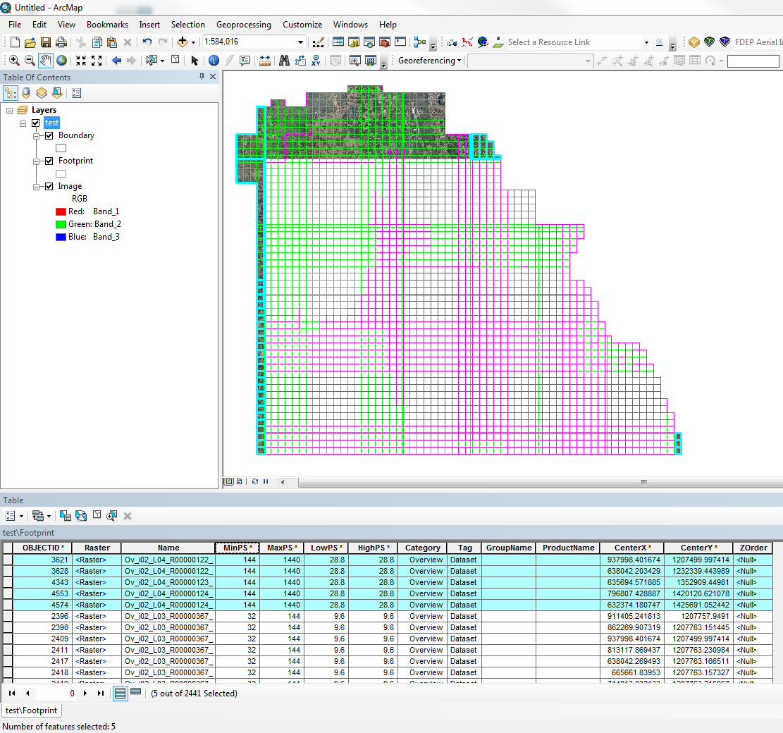

Wanneer ik rasters toevoeg aan een pas gemaakte mosaic dataset, gebouwd met dezelfde projectie als die van de beelden, krijg ik het volgende:<\/P>
<\/P>
Je kunt zien dat de footprints correct lijken te zijn toegevoegd, maar er is duidelijk iets mis met de grens.<\/P>

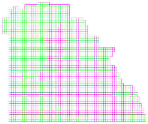

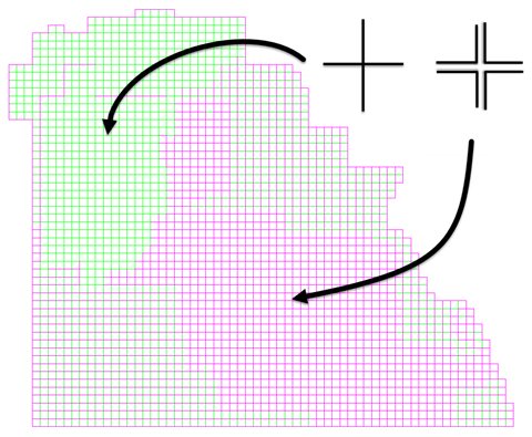

Dit komt doordat sommige voorbewerkte afbeeldingen binnen de mosaic correct zijn uitgelijnd, terwijl andere dat niet zijn. Dit is een fout van de beelden, niet van de mosaic dataset. Je kunt de gaten in de afbeelding hieronder links zien; ze zijn kleiner dan een enkele pixel in een van de afbeeldingen, dus wanneer je uitzoomt zijn ze onzichtbaar, maar wanneer de footprints en grens worden opgebouwd vallen ze erg op.<\/P>

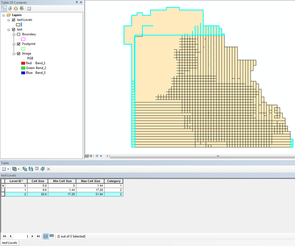

Er worden slechts 5 overviews gegenereerd op een schaal die zichtbaar is wanneer uitgezoomd wordt tot de omvang van de dataset (de attributentabel in de afbeelding is gesorteerd op aflopende MinPS-waarde). Overviews worden gebouwd op de lagere niveaus in de "lege" secties van de mosaic, maar hun MaxPS-waarden zijn zodanig dat ze niet worden weergegeven op deze schaal. De niveauslaag staat hieronder. Je kunt zien dat niveau 2 de overviews bevat die bij volledige omvang verschijnen.<\/P>
