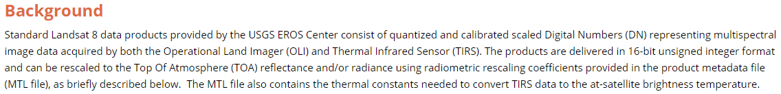

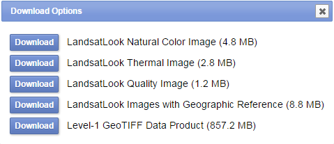

Ik ben bezig met het schrijven van een Python-module om de NDVI (Normalized Difference Vegetation Index) te berekenen op basis van de volgende post: Using Python to calculate NDVI with multiband imagery<\/A>. Volgens de USGS achtergrondgegevens over het Landsat 8 Product worden de tegels geleverd als Digitial Numbers 16-bit unsigned integer formaat. De huidige voorbeelden (tutorials en referentiemateriaal) die ik heb gevonden om NDVI te berekenen gebruiken Landsat 5 + 7, welke zijn opgeslagen als 8-bit unsigned integer formaat. Kan ik nog steeds dezelfde formule gebruiken om NDVI te berekenen voor Landsat 8 dat nu is opgeslagen als 16-bit unsigned integer formaat? De formule die ik gebruik is te vinden in: Making Spatial Decisions Using GIS and Remote Sensing: A Workbook<\/A> <\/P><\/P>NDVI = (IR-R)\/(IR+R)<\/P><\/P><\/P>ArcGIS: USGS Landsat 8 GeoTIFF (Bands 4 + 5)<\/P><\/P><\/P>ArcGIS: schaalbereik van Landsat 8 Bands 4 + 5<\/P><\/P><\/P>USGS: Gebruik van het USGS Landsat 8 Product<\/P><\/P><\/P>USGS EarthExplorer: Landsat 8 Dataset Selectie<\/P><\/P><\/P>USGS EarthExplorer: Landsat 8 Downloadopties<\/P><\/BODY><\/HTML>

not sure I follow... 16 bit isn't 0-255 https://en.wikipedia.org/wiki/16-bit 8-bit is https://en.wikipedia.org/wiki/8-bit

I found the following on ResearchGate:
Based on the following I presume that I should be able to calculate the NDVI using same formula, its just that the Landsat 8 is being stored in 16-bit and not 8-bit.

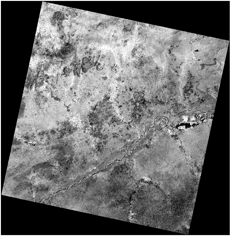

I completed writing my Python module to automatically generate NDVI rasters from Landsat 8 tiles (Downloaded from USGS EarthExplorer) with TOA Reflectance and Sun Angle correction.
NDVI: With TOA Reflectance and Sun Angle correction
NDVI: Value range (between 1 and -1)
<SPAN class="string token">''' Created on 23 Sep 2017 Create NDVI Rasters with TOA Reflectance and Sun Angle correction @author: PeterW '''</SPAN> <SPAN class="comment token"># import site-packages and modules</SPAN> <SPAN class="keyword token">import</SPAN> re <SPAN class="keyword token">import</SPAN> argparse <SPAN class="keyword token">from</SPAN> pathlib <SPAN class="keyword token">import</SPAN> Path <SPAN class="keyword token">import</SPAN> arcpy <SPAN class="keyword token">from</SPAN> arcpy<SPAN class="punctuation token">.</SPAN>sa <SPAN class="keyword token">import</SPAN> <SPAN class="operator token">*</SPAN> <SPAN class="keyword token">def</SPAN> <SPAN class="token function">list_landsat_tiles</SPAN><SPAN class="punctuation token">(</SPAN>landsat_dir<SPAN class="punctuation token">)</SPAN><SPAN class="punctuation token">:</SPAN> <SPAN class="string token">""" Create a list of Landsat 8 tiles bands 4 & 5. """</SPAN> <SPAN class="comment token"># Determine how to prevent nested loops - Big 0 Notation</SPAN> landsat_tiles <SPAN class="operator token">=</SPAN> <SPAN class="punctuation token">{</SPAN><SPAN class="punctuation token">}</SPAN> ndvi_bands <SPAN class="operator token">=</SPAN> <SPAN class="punctuation token">[</SPAN><SPAN class="string token">'_B4.TIF'</SPAN><SPAN class="punctuation token">,</SPAN> <SPAN class="string token">'_B5.TIF'</SPAN><SPAN class="punctuation token">,</SPAN> <SPAN class="string token">'_MTL.txt'</SPAN><SPAN class="punctuation token">]</SPAN> p <SPAN class="operator token">=</SPAN> Path<SPAN class="punctuation token">(</SPAN>landsat_dir<SPAN class="punctuation token">)</SPAN> <SPAN class="keyword token">for</SPAN> directory <SPAN class="keyword token">in</SPAN> p<SPAN class="punctuation token">.</SPAN>iterdir<SPAN class="punctuation token">(</SPAN><SPAN class="punctuation token">)</SPAN><SPAN class="punctuation token">:</SPAN> <SPAN class="comment token"># add error handling to validate its subdirectories</SPAN> <SPAN class="keyword token">for</SPAN> band <SPAN class="keyword token">in</SPAN> ndvi_bands<SPAN class="punctuation token">:</SPAN> match <SPAN class="operator token">=</SPAN> <SPAN class="string token">'*{0}'</SPAN><SPAN class="punctuation token">.</SPAN>format<SPAN class="punctuation token">(</SPAN>band<SPAN class="punctuation token">)</SPAN> landsat_tile <SPAN class="operator token">=</SPAN> str<SPAN class="punctuation token">(</SPAN>directory<SPAN class="punctuation token">.</SPAN>glob<SPAN class="punctuation token">(</SPAN>match<SPAN class="punctuation token">)</SPAN><SPAN class="punctuation token">.</SPAN>next<SPAN class="punctuation token">(</SPAN><SPAN class="punctuation token">)</SPAN><SPAN class="punctuation token">)</SPAN> landsat_name <SPAN class="operator token">=</SPAN> str<SPAN class="punctuation token">(</SPAN>directory<SPAN class="punctuation token">.</SPAN>stem<SPAN class="punctuation token">)</SPAN> landsat_key <SPAN class="operator token">=</SPAN> re<SPAN class="punctuation token">.</SPAN>findall<SPAN class="punctuation token">(</SPAN><SPAN class="string token">'_(\d{6})_\d{8}_(\d{8})'</SPAN><SPAN class="punctuation token">,</SPAN> landsat_name<SPAN class="punctuation token">)</SPAN><SPAN class="punctuation token">[</SPAN><SPAN class="number token">0</SPAN><SPAN class="punctuation token">]</SPAN> landsat_tiles<SPAN class="punctuation token">.</SPAN>setdefault<SPAN class="punctuation token">(</SPAN>landsat_key<SPAN class="punctuation token">,</SPAN> <SPAN class="punctuation token">[</SPAN><SPAN class="punctuation token">]</SPAN><SPAN class="punctuation token">)</SPAN><SPAN class="punctuation token">.</SPAN>append<SPAN class="punctuation token">(</SPAN>landsat_tile<SPAN class="punctuation token">)</SPAN> <SPAN class="keyword token">return</SPAN> landsat_tiles <SPAN class="keyword token">def</SPAN> <SPAN class="token function">remove_zero_values</SPAN><SPAN class="punctuation token">(</SPAN>landsat_tiles<SPAN class="punctuation token">)</SPAN><SPAN class="punctuation token">:</SPAN> <SPAN class="string token">""" Convert zero cell values to NoData. """</SPAN> arcpy<SPAN class="punctuation token">.</SPAN>CheckOutExtension<SPAN class="punctuation token">(</SPAN><SPAN class="string token">'Spatial'</SPAN><SPAN class="punctuation token">)</SPAN> <SPAN class="keyword token">for</SPAN> k<SPAN class="punctuation token">,</SPAN> v <SPAN class="keyword token">in</SPAN> landsat_tiles<SPAN class="punctuation token">.</SPAN>iteritems<SPAN class="punctuation token">(</SPAN><SPAN class="punctuation token">)</SPAN><SPAN class="punctuation token">:</SPAN> red_band <SPAN class="operator token">=</SPAN> SetNull<SPAN class="punctuation token">(</SPAN>v<SPAN class="punctuation token">[</SPAN><SPAN class="number token">0</SPAN><SPAN class="punctuation token">]</SPAN><SPAN class="punctuation token">,</SPAN> v<SPAN class="punctuation token">[</SPAN><SPAN class="number token">0</SPAN><SPAN class="punctuation token">]</SPAN><SPAN class="punctuation token">,</SPAN> <SPAN class="string token">'value=0'</SPAN><SPAN class="punctuation token">)</SPAN> NIR_band <SPAN class="operator token">=</SPAN> SetNull<SPAN class="punctuation token">(</SPAN>v<SPAN class="punctuation token">[</SPAN><SPAN class="number token">1</SPAN><SPAN class="punctuation token">]</SPAN><SPAN class="punctuation token">,</SPAN> v<SPAN class="punctuation token">[</SPAN><SPAN class="number token">1</SPAN><SPAN class="punctuation token">]</SPAN><SPAN class="punctuation token">,</SPAN> <SPAN class="string token">'value=0'</SPAN><SPAN class="punctuation token">)</SPAN> v<SPAN class="punctuation token">[</SPAN><SPAN class="number token">0</SPAN><SPAN class="punctuation token">]</SPAN> <SPAN class="operator token">=</SPAN> red_band v<SPAN class="punctuation token">[</SPAN><SPAN class="number token">1</SPAN><SPAN class="punctuation token">]</SPAN> <SPAN class="operator token">=</SPAN> NIR_band arcpy<SPAN class="punctuation token">.</SPAN>CheckInExtension<SPAN class="punctuation token">(</SPAN><SPAN class="string token">'Spatial'</SPAN><SPAN class="punctuation token">)</SPAN> <SPAN class="keyword token">def</SPAN> <SPAN class="token function">extract_reflectance_coefficients</SPAN><SPAN class="punctuation token">(</SPAN>landsat_tiles<SPAN class="punctuation token">)</SPAN><SPAN class="punctuation token">:</SPAN> <SPAN class="string token">""" Extract the reflectance coefficients from metadata txt file. """</SPAN> <SPAN class="keyword token">for</SPAN> k<SPAN class="punctuation token">,</SPAN> v <SPAN class="keyword token">in</SPAN> landsat_tiles<SPAN class="punctuation token">.</SPAN>iteritems<SPAN class="punctuation token">(</SPAN><SPAN class="punctuation token">)</SPAN><SPAN class="punctuation token">:</SPAN> <SPAN class="keyword token">with</SPAN> open<SPAN class="punctuation token">(</SPAN>v<SPAN class="punctuation token">[</SPAN><SPAN class="number token">2</SPAN><SPAN class="punctuation token">]</SPAN><SPAN class="punctuation token">)</SPAN> <SPAN class="keyword token">as</SPAN> mlt<SPAN class="punctuation token">:</SPAN> lines <SPAN class="operator token">=</SPAN> mlt<SPAN class="punctuation token">.</SPAN>read<SPAN class="punctuation token">(</SPAN><SPAN class="punctuation token">)</SPAN><SPAN class="punctuation token">.</SPAN>splitlines<SPAN class="punctuation token">(</SPAN><SPAN class="punctuation token">)</SPAN> reflect_mult <SPAN class="operator token">=</SPAN> float<SPAN class="punctuation token">(</SPAN>lines<SPAN class="punctuation token">[</SPAN><SPAN class="number token">187</SPAN><SPAN class="punctuation token">]</SPAN><SPAN class="punctuation token">.</SPAN>split<SPAN class="punctuation token">(</SPAN><SPAN class="string token">'='</SPAN><SPAN class="punctuation token">)</SPAN><SPAN class="punctuation token">[</SPAN><SPAN class="number token">1</SPAN><SPAN class="punctuation token">]</SPAN><SPAN class="punctuation token">)</SPAN> v<SPAN class="punctuation token">[</SPAN><SPAN class="number token">2</SPAN><SPAN class="punctuation token">]</SPAN> <SPAN class="operator token">=</SPAN> reflect_mult reflect_add <SPAN class="operator token">=</SPAN> float<SPAN class="punctuation token">(</SPAN>lines<SPAN class="punctuation token">[</SPAN><SPAN class="number token">196</SPAN><SPAN class="punctuation token">]</SPAN><SPAN class="punctuation token">.</SPAN>split<SPAN class="punctuation token">(</SPAN><SPAN class="string token">'='</SPAN><SPAN class="punctuation token">)</SPAN><SPAN class="punctuation token">[</SPAN><SPAN class="number token">1</SPAN><SPAN class="punctuation token">]</SPAN><SPAN class="punctuation token">)</SPAN> v<SPAN class="punctuation token">.</SPAN>append<SPAN class="punctuation token">(</SPAN>reflect_add<SPAN class="punctuation token">)</SPAN> sun_elev <SPAN class="operator token">=</SPAN> float<SPAN class="punctuation token">(</SPAN>lines<SPAN class="punctuation token">[</SPAN><SPAN class="number token">76</SPAN><SPAN class="punctuation token">]</SPAN><SPAN class="punctuation token">.</SPAN>split<SPAN class="punctuation token">(</SPAN><SPAN class="string token">'='</SPAN><SPAN class="punctuation token">)</SPAN><SPAN class="punctuation token">[</SPAN><SPAN class="number token">1</SPAN><SPAN class="punctuation token">]</SPAN><SPAN class="punctuation token">)</SPAN> v<SPAN class="punctuation token">.</SPAN>append<SPAN class="punctuation token">(</SPAN>sun_elev<SPAN class="punctuation token">)</SPAN> <SPAN class="keyword token">def</SPAN> <SPAN class="token function">toa_reflectance_correction</SPAN><SPAN class="punctuation token">(</SPAN>landsat_tiles<SPAN class="punctuation token">)</SPAN><SPAN class="punctuation token">:</SPAN> <SPAN class="string token">""" Correct landsat 8 bands 4 & 5 for TOA reflectance """</SPAN> arcpy<SPAN class="punctuation token">.</SPAN>CheckOutExtension<SPAN class="punctuation token">(</SPAN><SPAN class="string token">'Spatial'</SPAN><SPAN class="punctuation token">)</SPAN> <SPAN class="keyword token">for</SPAN> k<SPAN class="punctuation token">,</SPAN> v <SPAN class="keyword token">in</SPAN> landsat_tiles<SPAN class="punctuation token">.</SPAN>iteritems<SPAN class="punctuation token">(</SPAN><SPAN class="punctuation token">)</SPAN><SPAN class="punctuation token">:</SPAN> reflect4 <SPAN class="operator token">=</SPAN> <SPAN class="punctuation token">(</SPAN>v<SPAN class="punctuation token">[</SPAN><SPAN class="number token">2</SPAN><SPAN class="punctuation token">]</SPAN><SPAN class="operator token">*</SPAN>v<SPAN class="punctuation token">[</SPAN><SPAN class="number token">0</SPAN><SPAN class="punctuation token">]</SPAN><SPAN class="punctuation token">)</SPAN><SPAN class="operator token">+</SPAN>v<SPAN class="punctuation token">[</SPAN><SPAN class="number token">3</SPAN><SPAN class="punctuation token">]</SPAN> v<SPAN class="punctuation token">[</SPAN><SPAN class="number token">0</SPAN><SPAN class="punctuation token">]</SPAN> <SPAN class="operator token">=</SPAN> reflect4 reflect5 <SPAN class="operator token">=</SPAN> <SPAN class="punctuation token">(</SPAN>v<SPAN class="punctuation token">[</SPAN><SPAN class="number token">2</SPAN><SPAN class="punctuation token">]</SPAN><SPAN class="operator token">*</SPAN>v<SPAN class="punctuation token">[</SPAN><SPAN class="number token">1</SPAN><SPAN class="punctuation token">]</SPAN><SPAN class="punctuation token">)</SPAN><SPAN class="operator token">+</SPAN>v<SPAN class="punctuation token">[</SPAN><SPAN class="number token">3</SPAN><SPAN class="punctuation token">]</SPAN> v<SPAN class="punctuation token">[</SPAN><SPAN class="number token">1</SPAN><SPAN class="punctuation token">]</SPAN> <SPAN class="operator token">=</SPAN> reflect5 arcpy<SPAN class="punctuation token">.</SPAN>CheckInExtension<SPAN class="punctuation token">(</SPAN><SPAN class="string token">'Spatial'</SPAN><SPAN class="punctuation token">)</SPAN> <SPAN class="keyword token">def</SPAN> <SPAN class="token function">sun_angle_correction</SPAN><SPAN class="punctuation token">(</SPAN>landsat_tiles<SPAN class="punctuation token">)</SPAN><SPAN class="punctuation token">:</SPAN> <SPAN class="string token">""" Correct Landsat 8 bands 4 & 5 for sun angle """</SPAN> arcpy<SPAN class="punctuation token">.</SPAN>CheckOutExtension<SPAN class="punctuation token">(</SPAN><SPAN class="string token">'Spatial'</SPAN><SPAN class="punctuation token">)</SPAN> <SPAN class="keyword token">for</SPAN> k<SPAN class="punctuation token">,</SPAN> v <SPAN class="keyword token">in</SPAN> landsat_tiles<SPAN class="punctuation token">.</SPAN>iteritems<SPAN class="punctuation token">(</SPAN><SPAN class="punctuation token">)</SPAN><SPAN class="punctuation token">:</SPAN> sun4 <SPAN class="operator token">=</SPAN> <SPAN class="punctuation token">(</SPAN>v<SPAN class="punctuation token">[</SPAN><SPAN class="number token">0</SPAN><SPAN class="punctuation token">]</SPAN><SPAN class="operator token">/</SPAN><SPAN class="punctuation token">(</SPAN>Sin<SPAN class="punctuation token">(</SPAN>v<SPAN class="punctuation token">[</SPAN><SPAN class="number token">4</SPAN><SPAN class="punctuation token">]</SPAN><SPAN class="punctuation token">)</SPAN><SPAN class="punctuation token">)</SPAN><SPAN class="punctuation token">)</SPAN> v<SPAN class="punctuation token">[</SPAN><SPAN class="number token">0</SPAN><SPAN class="punctuation token">]</SPAN> <SPAN class="operator token">=</SPAN> sun4 sun5 <SPAN class="operator token">=</SPAN> <SPAN class="punctuation token">(</SPAN>v<SPAN class="punctuation token">[</SPAN><SPAN class="number token">1</SPAN><SPAN class="punctuation token">]</SPAN><SPAN class="operator token">/</SPAN><SPAN class="punctuation token">(</SPAN>Sin<SPAN class="punctuation token">(</SPAN>v<SPAN class="punctuation token">[</SPAN><SPAN class="number token">4</SPAN><SPAN class="punctuation token">]</SPAN><SPAN class="punctuation token">)</SPAN><SPAN class="punctuation token">)</SPAN><SPAN class="punctuation token">)</SPAN> v<SPAN class="punctuation token">[</SPAN><SPAN class="number token">1</SPAN><SPAN class="punctuation token">]</SPAN> <SPAN class="operator token">=</SPAN> sun5 arcpy<SPAN class="punctuation token">.</SPAN>CheckInExtension<SPAN class="punctuation token">(</SPAN><SPAN class="string token">'Spatial'</SPAN><SPAN class="punctuation token">)</SPAN> <SPAN class="keyword token">def</SPAN> <SPAN class="token function">calculate_ndvi</SPAN><SPAN class="punctuation token">(</SPAN>landsat_tiles<SPAN class="punctuation token">,</SPAN> output_dir<SPAN class="punctuation token">)</SPAN><SPAN class="punctuation token">:</SPAN> <SPAN class="string token">""" Generate NDVI from preprocessed landsat 8 bands 4 & 5 """</SPAN> arcpy<SPAN class="punctuation token">.</SPAN>env<SPAN class="punctuation token">.</SPAN>overwriteOutput <SPAN class="operator token">=</SPAN> <SPAN class="token boolean">True</SPAN> arcpy<SPAN class="punctuation token">.</SPAN>CheckOutExtension<SPAN class="punctuation token">(</SPAN><SPAN class="string token">'Spatial'</SPAN><SPAN class="punctuation token">)</SPAN> <SPAN class="keyword token">for</SPAN> f<SPAN class="punctuation token">,</SPAN> v <SPAN class="keyword token">in</SPAN> landsat_tiles<SPAN class="punctuation token">.</SPAN>iteritems<SPAN class="punctuation token">(</SPAN><SPAN class="punctuation token">)</SPAN><SPAN class="punctuation token">:</SPAN> NDVI_name <SPAN class="operator token">=</SPAN> <SPAN class="string token">'_'</SPAN><SPAN class="punctuation token">.</SPAN>join<SPAN class="punctuation token">(</SPAN>f<SPAN class="punctuation token">)</SPAN> arcpy<SPAN class="punctuation token">.</SPAN>AddMessage<SPAN class="punctuation token">(</SPAN><SPAN class="string token">'Processing {0}.tif NDVI'</SPAN><SPAN class="punctuation token">.</SPAN>format<SPAN class="punctuation token">(</SPAN>NDVI_name<SPAN class="punctuation token">)</SPAN><SPAN class="punctuation token">)</SPAN> Num <SPAN class="operator token">=</SPAN> Float<SPAN class="punctuation token">(</SPAN>v<SPAN class="punctuation token">[</SPAN><SPAN class="number token">1</SPAN><SPAN class="punctuation token">]</SPAN> <SPAN class="operator token">-</SPAN> v<SPAN class="punctuation token">[</SPAN><SPAN class="number token">0</SPAN><SPAN class="punctuation token">]</SPAN><SPAN class="punctuation token">)</SPAN> Denom <SPAN class="operator token">=</SPAN> Float<SPAN class="punctuation token">(</SPAN>v<SPAN class="punctuation token">[</SPAN><SPAN class="number token">1</SPAN><SPAN class="punctuation token">]</SPAN> <SPAN class="operator token">+</SPAN> v<SPAN class="punctuation token">[</SPAN><SPAN class="number token">0</SPAN><SPAN class="punctuation token">]</SPAN><SPAN class="punctuation token">)</SPAN> NDVI_raster <SPAN class="operator token">=</SPAN> Divide<SPAN class="punctuation token">(</SPAN>Num<SPAN class="punctuation token">,</SPAN> Denom<SPAN class="punctuation token">)</SPAN> NDVI_output <SPAN class="operator token">=</SPAN> <SPAN class="string token">'{0}\\{1}.tif'</SPAN><SPAN class="punctuation token">.</SPAN>format<SPAN class="punctuation token">(</SPAN>output_dir<SPAN class="punctuation token">,</SPAN> NDVI_name<SPAN class="punctuation token">)</SPAN> NDVI_raster<SPAN class="punctuation token">.</SPAN>save<SPAN class="punctuation token">(</SPAN>NDVI_output<SPAN class="punctuation token">)</SPAN> arcpy<SPAN class="punctuation token">.</SPAN>CheckInExtension<SPAN class="punctuation token">(</SPAN><SPAN class="string token">'Spatial'</SPAN><SPAN class="punctuation token">)</SPAN> <SPAN class="keyword token">def</SPAN> <SPAN class="token function">main</SPAN><SPAN class="punctuation token">(</SPAN>landsat_dir<SPAN class="punctuation token">,</SPAN> output_dir<SPAN class="punctuation token">)</SPAN><SPAN class="punctuation token">:</SPAN> <SPAN class="string token">""" Determine NDVI for each Landsat tile. """</SPAN> landsat_tiles <SPAN class="operator token">=</SPAN> list_landsat_tiles<SPAN class="punctuation token">(</SPAN>landsat_dir<SPAN class="punctuation token">)</SPAN> remove_zero_values<SPAN class="punctuation token">(</SPAN>landsat_tiles<SPAN class="punctuation token">)</SPAN> extract_reflectance_coefficients<SPAN class="punctuation token">(</SPAN>landsat_tiles<SPAN class="punctuation token">)</SPAN> toa_reflectance_correction<SPAN class="punctuation token">(</SPAN>landsat_tiles<SPAN class="punctuation token">)</SPAN> sun_angle_correction<SPAN class="punctuation token">(</SPAN>landsat_tiles<SPAN class="punctuation token">)</SPAN> calculate_ndvi<SPAN class="punctuation token">(</SPAN>landsat_tiles<SPAN class="punctuation token">,</SPAN> output_dir<SPAN class="punctuation token">)</SPAN> <SPAN class="keyword token">if</SPAN> __name__ <SPAN class="operator token">==</SPAN> <SPAN class="string token">'__main__'</SPAN><SPAN class="punctuation token">:</SPAN> parser <SPAN class="operator token">=</SPAN> argparse<SPAN class="punctuation token">.</SPAN>ArgumentParser<SPAN class="punctuation token">(</SPAN>description<SPAN class="operator token">=</SPAN><SPAN class="string token">'Calculate the NDVI for Landsat 8 tiles'</SPAN><SPAN class="punctuation token">)</SPAN> parser<SPAN class="punctuation token">.</SPAN>add_argument<SPAN class="punctuation token">(</SPAN><SPAN class="string token">'--landsat_dir'</SPAN><SPAN class="punctuation token">,</SPAN> metavar<SPAN class="operator token">=</SPAN><SPAN class="string token">'path'</SPAN><SPAN class="punctuation token">,</SPAN> required<SPAN class="operator token">=</SPAN><SPAN class="token boolean">True</SPAN><SPAN class="punctuation token">,</SPAN> help<SPAN class="operator token">=</SPAN><SPAN class="string token">'Input Landsat 8 tile directory'</SPAN><SPAN class="punctuation token">)</SPAN> parser<SPAN class="punctuation token">.</SPAN>add_argument<SPAN class="punctuation token">(</SPAN><SPAN class="string token">'--output_dir'</SPAN><SPAN class="punctuation token">,</SPAN> metavar<SPAN class="operator token">=</SPAN><SPAN class="string token">'path'</SPAN><SPAN class="punctuation token">,</SPAN> required<SPAN class="operator token">=</SPAN><SPAN class="token boolean">True</SPAN><SPAN class="punctuation token">,</SPAN> help<SPAN class="operator token">=</SPAN><SPAN class="string token">'Output NDVI directory'</SPAN><SPAN class="punctuation token">)</SPAN> args <SPAN class="operator token">=</SPAN> parser<SPAN class="punctuation token">.</SPAN>parse_args<SPAN class="punctuation token">(</SPAN><SPAN class="punctuation token">)</SPAN> main<SPAN class="punctuation token">(</SPAN>landsat_dir<SPAN class="operator token">=</SPAN>args<SPAN class="punctuation token">.</SPAN>landsat_dir<SPAN class="punctuation token">,</SPAN> output_dir<SPAN class="operator token">=</SPAN>args<SPAN class="punctuation token">.</SPAN>output_dir<SPAN class="punctuation token">)</SPAN> <SPAN class="line-numbers-rows"><SPAN></SPAN><SPAN></SPAN><SPAN></SPAN><SPAN></SPAN><SPAN></SPAN><SPAN></SPAN><SPAN></SPAN><SPAN></SPAN><SPAN></SPAN><SPAN></SPAN><SPAN></SPAN><SPAN></SPAN><SPAN></SPAN><SPAN></SPAN><SPAN></SPAN><SPAN></SPAN><SPAN></SPAN><SPAN></SPAN><SPAN></SPAN><SPAN></SPAN><SPAN></SPAN><SPAN></SPAN><SPAN></SPAN><SPAN></SPAN><SPAN></SPAN><SPAN></SPAN><SPAN></SPAN><SPAN></SPAN><SPAN></SPAN><SPAN></SPAN><SPAN></SPAN><SPAN></SPAN><SPAN></SPAN><SPAN></SPAN><SPAN></SPAN><SPAN></SPAN><SPAN></SPAN><SPAN></SPAN><SPAN></SPAN><SPAN></SPAN><SPAN></SPAN><SPAN></SPAN><SPAN></SPAN><SPAN></SPAN><SPAN></SPAN><SPAN></SPAN><SPAN></SPAN><SPAN></SPAN><SPAN></SPAN><SPAN></SPAN><SPAN></SPAN><SPAN></SPAN><SPAN></SPAN><SPAN></SPAN><SPAN></SPAN><SPAN></SPAN><SPAN></SPAN><SPAN></SPAN><SPAN></SPAN><SPAN></SPAN><SPAN></SPAN><SPAN></SPAN><SPAN></SPAN><SPAN></SPAN><SPAN></SPAN><SPAN></SPAN><SPAN></SPAN><SPAN></SPAN><SPAN></SPAN><SPAN></SPAN><SPAN></SPAN><SPAN></SPAN><SPAN></SPAN><SPAN></SPAN><SPAN></SPAN><SPAN></SPAN><SPAN></SPAN><SPAN></SPAN><SPAN></SPAN><SPAN></SPAN><SPAN></SPAN><SPAN></SPAN><SPAN></SPAN><SPAN></SPAN><SPAN></SPAN><SPAN></SPAN><SPAN></SPAN><SPAN></SPAN><SPAN></SPAN><SPAN></SPAN><SPAN></SPAN><SPAN></SPAN><SPAN></SPAN><SPAN></SPAN><SPAN></SPAN><SPAN></SPAN><SPAN></SPAN><SPAN></SPAN><SPAN></SPAN><SPAN></SPAN><SPAN></SPAN><SPAN></SPAN><SPAN></SPAN><SPAN></SPAN><SPAN></SPAN><SPAN></SPAN><SPAN></SPAN><SPAN></SPAN><SPAN></SPAN><SPAN></SPAN><SPAN></SPAN><SPAN></SPAN><SPAN></SPAN><SPAN></SPAN><SPAN></SPAN><SPAN></SPAN><SPAN></SPAN><SPAN></SPAN><SPAN></SPAN><SPAN></SPAN><SPAN></SPAN><SPAN></SPAN><SPAN></SPAN><SPAN></SPAN><SPAN></SPAN><SPAN></SPAN><SPAN></SPAN><SPAN></SPAN><SPAN></SPAN><SPAN></SPAN><SPAN></SPAN><SPAN></SPAN><SPAN></SPAN><SPAN></SPAN><SPAN></SPAN><SPAN></SPAN><SPAN></SPAN><SPAN></SPAN><SPAN></SPAN><SPAN></SPAN><SPAN></SPAN><SPAN></SPAN><SPAN></SPAN></SPAN>
The only question that I have is that my output raster is between 1 and -1 but is not represented as 1 to -1 is that because of the actual values within my tile or is there a problem with my calculation?
