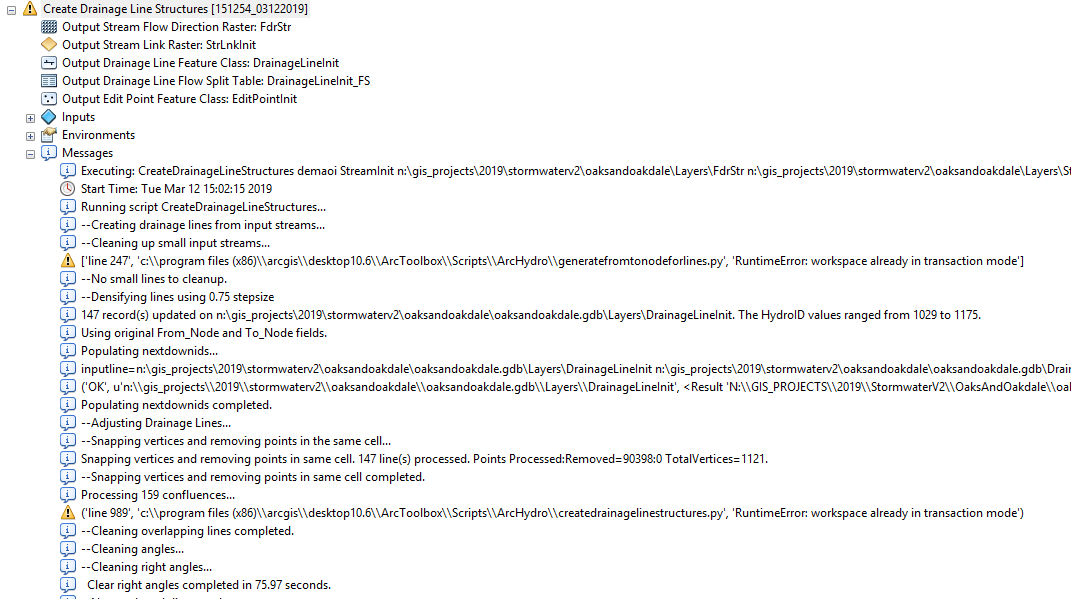

Blokkade bij het maken van overland connectors<\/STRONG><\/P>Ik heb de stormwaterdocumentatie vanaf pagina 1 gevolgd. Ik heb de. gdb's en feature datasets gemaakt volgens de aanbevolen methode. Maar bij het proberen uit te voeren verschijnen er enkele waarschuwingsberichten die fataal lijken te zijn. <\/P>De eerste fouten gebeuren in Create Drainage Line Structures<\/P>
<\/P> <\/P>Wanneer ik naar regel 247 ga<\/P> # definieer het volledige pad naar outputlagen<\/P> als parameters[0].altered en niet parameters[0].hasBeenValidated:<\/P>247<\/SPAN> als niet parameters[0].isInputValueDerived():<\/SPAN><\/P> als parameters[0].value==''::<\/P> #Reset output<\/P> parameters[2].value=''<\/P> & nbsp;parameters[3].value=''<\/P>& nbsp;<\/P>Dan 989<\/P>#..2 bij 2 vergelijking, bij de eerste lus wordt lijn op index 0 vergeleken met lijn 1,2, tot lOIDs.count-1<\/P>& nbsp; & nbsp; & nbsp; & nbsp; & nbsp; & nbsp; & nbsp; iLoopStart = 0<\/P>& nbsp; & nbsp; & nbsp; & nbsp; & nbsp; & nbsp; & nbsp;iLoopEnd = len(lOIDs) - 2<\/P>& nbsp; & nbsp; & nbsp; &amp;amp;amp;amp;amp;amp;amp;amp;amp;amp;amp;amp;amp;amp;amp;amp;amp;amp;amp;amp;amp;amp;amp;amp;amp;amp;amp;amp;amp;amp;amp;amp;amp;amp;amp;amp;amp;amp;amp;amp;amp;amp;; for iLoopStart in range(0,iLoopEnd + 1):<\/P>& nbsp; & nbsp; & nbsp; & ; amp ; amp ; amp ; amp ; amp ; amp ; amp ; amp ; amp ; amp ; amp ; amp ; amp ; amp ; amp ; amp ; amp ; amp ; amp ; amp ; amp ; amp ; amp ; amp ; amp ; amp ; amp ; amp ; amp ; iOID = lOIDs[iLoopStart]<\/P>< P>&; nbsp;; nbsp;; nbsp;; nbsp;; nbsp;; nbsp;; nbsp;; nbsp;; nbsp;; nbsp;; nbsp;; nbsp;; nbsp;; nbsp;; nbsp;; nb sp;; nb sp;; nb sp;; nb sp;; nb sp;; nb sp;; nb sp;; nb sp;; nb sp;; nb sp;; nb sp;; nb sp;; nb sp ;; with arcpy.da.UpdateCursor(out_drain_lines,[apwrutils.FN_ShapeAt,apwrutils.FN_ShapeAtLength,apwrutils.FN_QCVALUE], sOIDName + "=" + str(iOID)) as rows:<\/ P >< P >< SPAN style="background: yellow;">989&nb sp;;;;;;;;;;; for row in rows:<\/ P >< P >&nb sp;;;;;;; if row[0]:<\/ P >< P >&nb sp;;;;;;; pointcolpart1 = row[0].getPart(0)<\/ P >< P >&nb sp;;;;;;; pointcolpartnew = []<\/ P >< P >&nb sp;;;;;;; for i in pointcolpart1:<\/ P >< P >&nb sp;;;;;;; pointcolpartnew.append(i)<\/ P >< P >&nb sp;;;;;;; dlpolyline = dConfLines[iOID]<\/ P >< P >&nb sp;;;;;;; for nii in range(iLoopStart + 1, len(lOIDs)):<\/ P >< P >&nb sp;;;;;;; iOID2 = lOIDs[nii]<\/ P >< P >&nb sp;;;;;;; with arcpy.da.UpdateCursor(out_drain_lines,[apwrutils.FN_ShapeAt,apwrutils.FN_ShapeAtLength,apwrutils.FN_QCVALUE], sOIDName + "=" + str(iOID2)) as rows2:<\/ P >< P >&nb sp;;;;;;; for row2 in rows2:<\/ P >< P >&nb sp;;;;;;; if row2[0]:<\/ P >< P >&nb sp;;;;;;; pointcolpart2 = row2[0].getPart(0)<\/ P >< P >&nb sp;;;;;;; pointcolpart2new = []<\/ P >< P >&nb sp;;;;;;; for i in pointcolpart2:<\/ P >< P >&nb sp;;;;;;; pointcolpart2new.append(i)<\/ P >< P >&nb sp;;;;;;; dlpolyline2 = dConfLines[iOID2]<\/ P >< P > < /p > Mijn Python is basis, en ik kan niet achterhalen wat het daadwerkelijke probleem is.&Nbsp;< /p > &Nbsp;
< /p > De laatste fout is dat de output niet geopend kan worden.
maar wanneer ik naar catalogus ga kan ik het bestandspad openen.&Nbsp;< /p > &Nbsp;< /p > Ik krijg dezelfde fout bij de volgende stap, Adjust Flow direction in Streams.
hetzelfde, zodra uitgevoerd kan ik naar catalogus gaan en het bestandspad openen.< /p > &Nbsp;

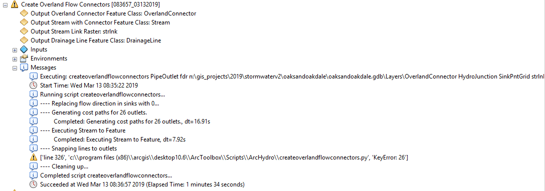

De laatste fout, waar ik een blokkade tegenkwam was in Create Overland Flow connectors< /p > &Nbsp;
< /p > Het lijkt erop dat alles goed draait, maar ik krijg keyError 26< /p > Het heeft te maken met een python dictionary item dat niet gedefinieerd is.
< /p > &Nbsp; } x, y = outletdict[gridid]<\/SPAN><\/P> #arcpy.AddWarning("x, y " + str(x) + " " + str(y))<\/P> part.replace(0, arcpy.Point(x,y))<\/P> polyline =arcpy.Polyline(arcpy.Array(part))<\/P> & nbsp;urow[1] = polyline<\/P>& nbsp; & nbsp; & nbsp; & nbsp; & nbsp; & nbsp; & nbsp; & nbsp; & nbsp; & nbsp; & nbsp; & nbsp; ucursor.updateRow(urow)<\/P>& nbsp;<\/P>Ik ga ervan uit dat de fout bij het maken van de overland flow te wijten was aan iets dat tijdens de vorige stappen is gemist.& nbsp;
