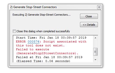

Ik probeer de tool 'Generate Stop-Street Connector' te gebruiken uit de toolbox 'Add GTFS to network dataset'. Ik heb onlangs de toolbox gedownload van hier: Add GTFS to a Network Dataset<\/A> en toegevoegd aan ArcMap. <\/P>Maar wanneer ik de 'Generate Stop-Street Connector' tool uitvoer, werkt het niet en krijg ik een foutmelding zoals de bijgevoegde screenshot hier. Wat kan ik doen om deze fout op te lossen? <\/SPAN><\/P><\/SPAN><\/P><\/BODY><\/HTML>

I have tried downloading both the toolbox and the python script from GitHub and saved them in the same folder (without moving them anywhere). But I got the error message again. Though I could see that the script was there in the same folder:

The script tool seems to have lost the reference to its python script, probably because you moved the toolbox .tbx file without moving the associated .py script.
See public-transit-tools/TroubleshootingGuide.md at master · Esri/public-transit-tools · GitHub
