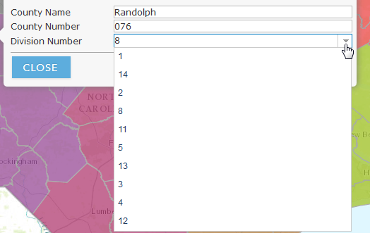

Hallo. Ik hoop dat iemand me kan helpen. Ik heb een gehoste objectlaag met 100 polygonen gemaakt. Deze gegevens bevatten een attribuut waarmee de polygonen worden gegroepeerd. Ik wil een bewerkingsomgeving maken waarin de kleur verandert wanneer de attribuutwaarde verandert.

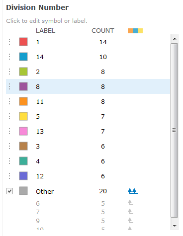

Daarvoor dacht ik dat ik de gehoste objectlaag aan een webmap kon toevoegen en een tekenstijl met "unieke symbolen" kon instellen op basis van dat attribuut. Dat werkt, MAAR daardoor verschijnt er bij het bewerken een keuzelijst voor dat attribuut. Dat is prima, behalve dat niet de volledige lijst met keuzes beschikbaar is.
Het lijkt erop dat de lijst blijft hangen op een standaardwaarde en ik kan niet vinden hoe ik die kan wijzigen.

Dit zijn mijn keuzes tijdens het bewerken. Slechts 10 van de 14 opties zijn beschikbaar.
Dit is de standaardstijl wanneer ik die stijloptie voor het eerst selecteer.
