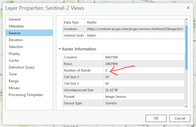

Ik wil graag werken met individuele banden van de Sentinel 2 beelden, maar het lijkt erop dat ik niet met meer dan drie banden tegelijk kan werken in ArcGIS Pro 2.2.1 of ArcMap 10.3.1.<\/P>
<\/P>

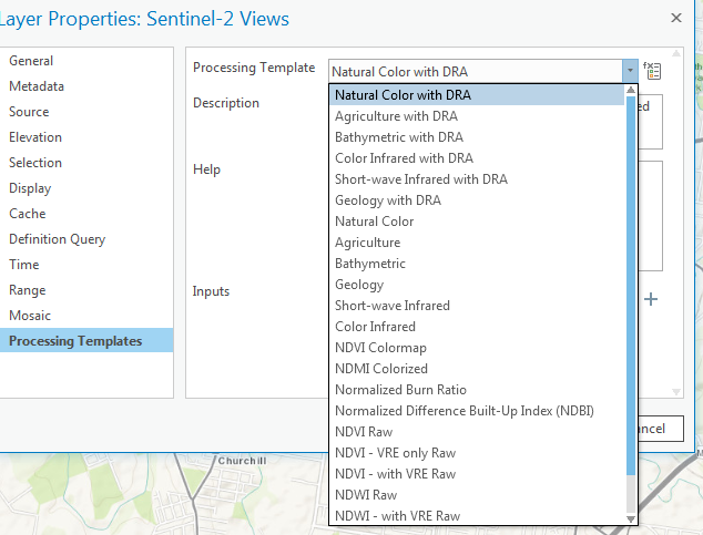

Het laden van de Sentinel-2 Views vanuit de ArcGIS Pro Catalogus (via AGOL), direct vanaf de WMS\/ArcGIS Rest Services (1<\/A>, 2<\/A>) levert dezelfde 3 zichtbare banden op. Ik kan echter wel verwerkingssjablonen toepassen die bij de restservice horen, zoals opgenomen in de bijgevoegde afbeelding. <\/P><\/P>Is er een manier om alle 13 banden te gebruiken via een WMS die geen abonnement vereist, of door handmatig open source datasets van AWS te extraheren en in de gaten te houden? Idealiter zou ik de banden beschikbaar willen hebben voor aangepaste rasterfunctie-sjablonen in ArcGIS Pro, zodat ik iets geavanceerdere dingen kan doen zoals het detecteren van veranderingen aan de stadsrand in real-time. <\/P><\/P>Urban Index is bijvoorbeeld beschikbaar hier<\/A>. En veranderingendetectie wordt besproken hier<\/A>, en zou kunnen worden toegepast als een rasterfunctie-sjabloon voor real-time weergave - als we maar elk van de 13 banden via de WMS konden zien. <\/P><\/P><\/P><\/P><\/P><\/BODY><\/HTML>

Load the service into the map
Go to table of contents, right click --> properties --> processing templates --> none
select layer in table of contents, go to Image Service Layer on toolbar and select Symbology
... and you can assign any band to the R and G and B displays
Note the Processing Templates provide faster access to the most common band combinations and indices (see 2nd screenshot above)
Simon,
set the processing templates as NONE, you will have access to all the 13 bands, Then you can apply your raster function templates to use any of the 13 bands

I did try that and it wasn't obvious that any more bands had become available.
I'll give it another try soon.
Is there any particular function where it should be obvious that all three bands are being delivered? Certainly the legend and raster info items still indicated three bands only.
