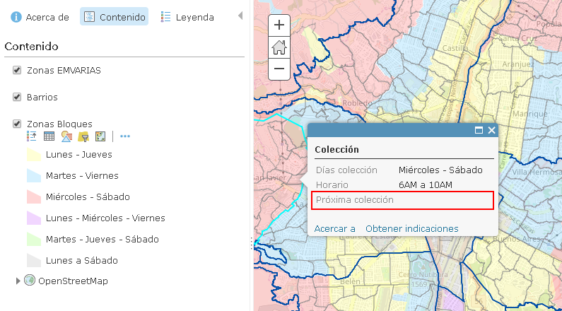

Ik heb een Web Map gemaakt in ArcGIS Online met polygonen voor de inzameling van vast afval. Elke polygoon bevat informatie over de dagen waarop de vuilniswagen in die zone langskomt en het tijdsbestek waarin dat gebeurt. Ik dacht dat het handig zou zijn om een Arcade-expressie te maken die het eerstvolgende moment toont waarop de vuilniswagen in elk gebied langskomt.
Om de een of andere reden wordt het resultaat van de expressie niet weergegeven in de pop-up. Voor elke geselecteerde polygoon blijft het resultaat van de expressie leeg:
Dit wordt waarschijnlijk veroorzaakt door een fout in de expressie, maar het vreemde is dat de test in het Arcade-venster wel een geldig resultaat oplevert:
Ik heb enkele waarden naar de console geschreven. In dit geval gebruikte de expressie een polygoon met de frequentie "WS" (woensdag en zaterdag = Miércoles y Sábado😞
Waarom krijg ik dan wel een resultaat bij de test, maar wordt er in de pop-up geen resultaat weergegeven voor dezelfde polygoon en attributen?
Hieronder staan de instellingen voor het pop-upvenster:
En dit is het script dat ik tot nu toe heb:

Het is nog niet af, maar het zou wel een resultaat moeten opleveren. Ik zou verwachten dat het hetzelfde resultaat geeft als tijdens de test in de Arcade-expressie-editor.
Weet iemand wat er mis kan zijn met de expressie of ergens anders?
