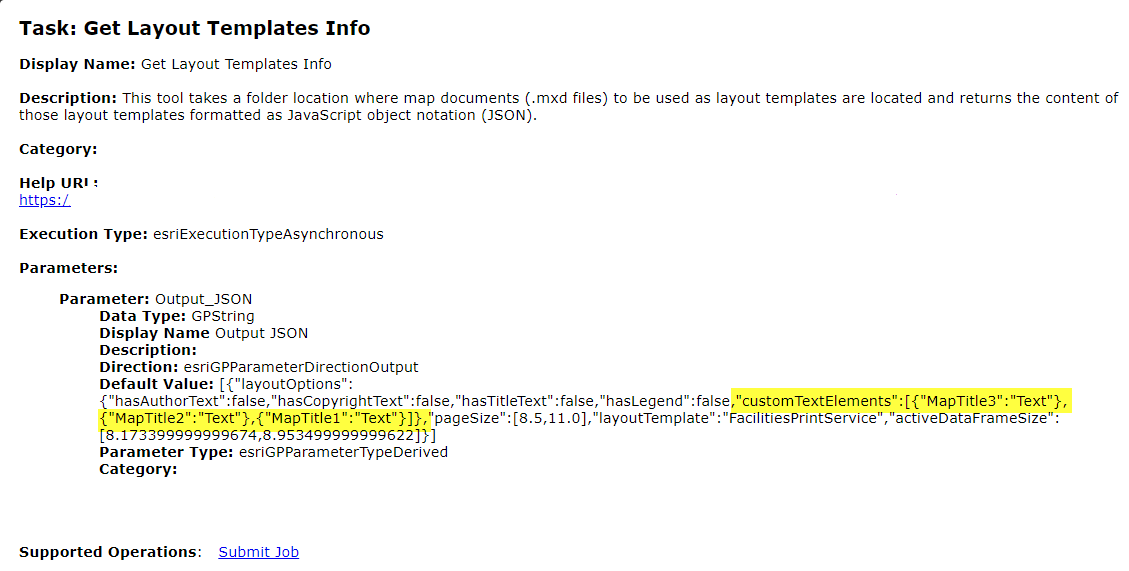

Wanneer ik "Get Layouts Templates Info" via het REST-eindpunt bekijk, zie ik de 3 CustomTextElements (zie onderstaande afbeelding)
Maar wanneer ik ga afdrukken, zie ik in het venster Advanced geen optie om tekst aan deze aangepaste tekstelementen toe te voegen. Ik zie nergens in de geavanceerde instellingen een optie om tekst aan deze aangepaste tekstelementen toe te voegen...
Heeft iemand enig idee waarom dit niet werkt? Of heb ik iets verkeerd gedaan?
