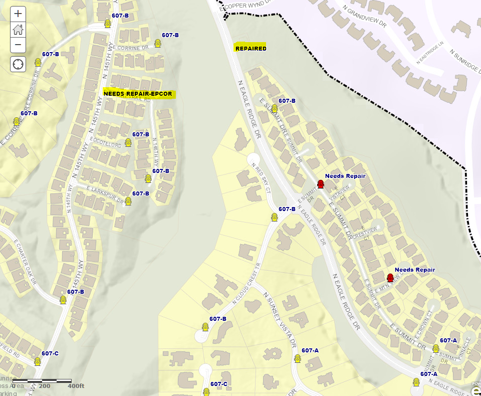

Dit is de oorspronkelijke waarde en het oorspronkelijke label in de feature service.
Dit zijn de nieuw toegevoegde waarden en labels in de feature service die met bovenstaande zijn gegroepeerd.

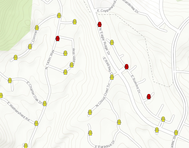

Ik zie de objecten met de nieuwe waarde in de feature service wanneer ik deze open via ArcGIS.com vanaf de pagina van de feature service,
maar wanneer ik de bestaande AGOL-webkaart bekijk, worden de symbolen voor de nieuw gegroepeerde waarden niet weergegeven.
Ik heb de objecten gelabeld en weet dat ze in de webkaart staan, omdat ik erop kan klikken en het pop-upvenster krijg, maar er staat geen symbool op de kaart.
Kan ik mijn webkaart vernieuwen zodat de nieuwe waarden worden weergegeven, of zie ik iets over het hoofd?
