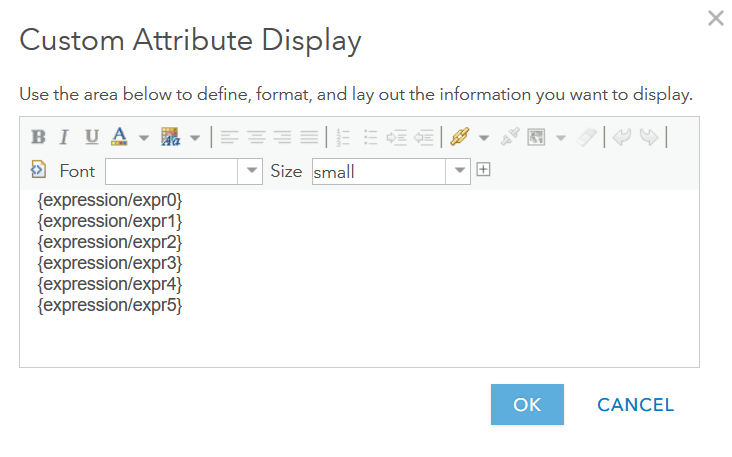

Het probleem ontstaat wanneer ik de aangepaste pop-up maak met Custom Attribute Display.

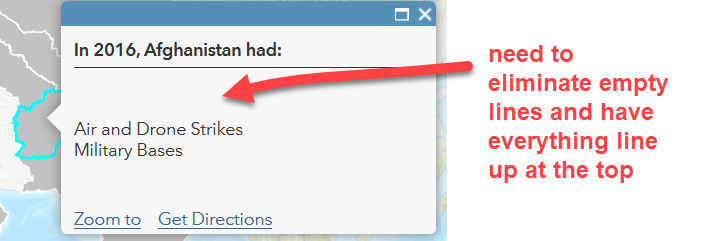

Als ik de expressies simpelweg achter elkaar zet, ontstaan er lege regels in de pop-up (de else " ") wanneer niet aan de voorwaarde 'yes' wordt voldaan.
Ik heb geprobeerd één gecombineerde expressie met IsEmpty te maken en een arrayvariabele te gebruiken, maar ik kom er niet uit.
Ik heb nog een afbeelding bijgevoegd met meer uitleg.
