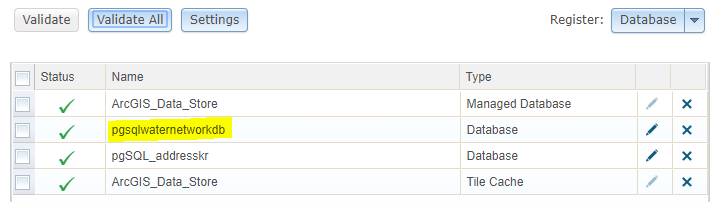

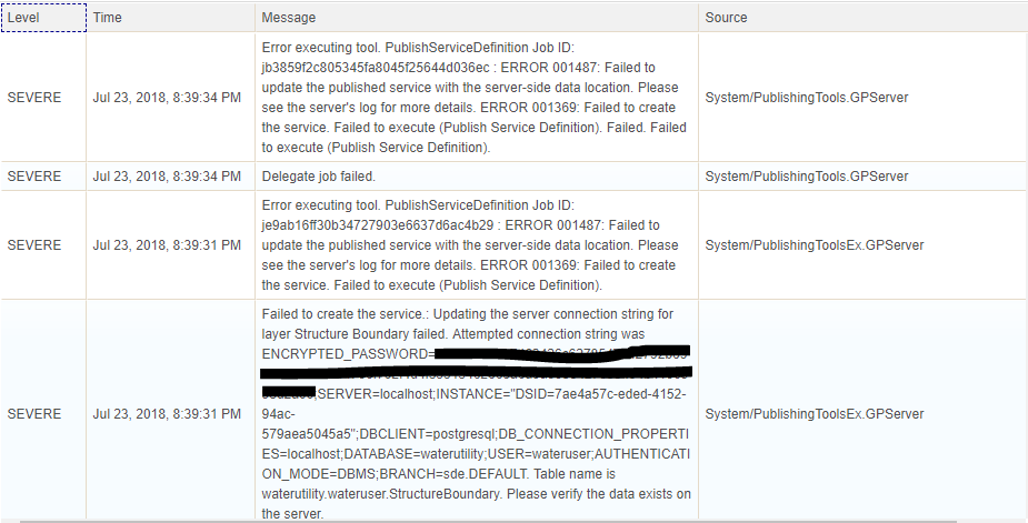

Begin met de Water Distribution Utility Network Configuration—Get Started | ArcGIS for Water<\/A> <\/P><\/P>Ik faal bij de publicatiestap met deze logs.<\/P><\/P><\/P>Geregistreerde dataopslagplaatsen zijn allemaal geldig.<\/P><\/P><\/P>Wanneer gepubliceerd door het kopiëren van utility network data, werkt het. Maar ik denk niet dat het zo hoort te zijn.<\/P>Wanneer ik een andere normale feature layer publiceer, werkt het verwijzen naar geregistreerde data (pgSQL_addresskr). Dus ik ben nogal in de war. <\/P><\/P>Ik wil gewoon van iemand horen die de startgids heeft gevolgd en geslaagd is. <\/P><\/P>Bedankt.<\/P><\/BODY><\/HTML>

Are you using ArcGIS Pro 2.2 and ArcGIS Enterprise 10.6.1? System requirements—Get Started | ArcGIS for Water Error log looks like you are publishing to a previous version of ArcGIS Enterprise.

It took me a couple of days to get back to this issue. Today I successfully installed 10.6.1 and published Water utility network. Thanks so much!!!

There wasn't a specific error code that indicated the issue, it was that the screenshot you included of the log looked like the log screenshot of an error message posted to another forum - Fail to publish Gas Utility Network and a few other folks have had the same issue recently.
I just checked. Server is 10.6 and ArcGIS Pro is 2.2.0. I will upgrade the server.
